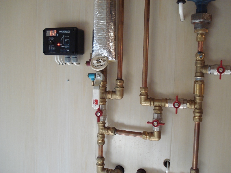

nagu ma mainisin, et kui piirata liiga palju siis jahtub soojusvaheti paaki lihtsalt ära. Kui soojusvaheti sisse ja välja temp. vahe läheb liiga suureks, siis ei toimu enam kogu soojusvaheti ulatuses paagi soojendamist. Ning samas kui on läbivool liiga kiire, siis ei jõua kollektor kiiresti läbivoolavat veekogust üles soojendada.
Üks pildike ka minu süsteemist, kus on näha et on võimalik kasutada ainult ülemist soojusvahetit, ainult alumist või panna kaks soojusvahetit jadamisi.
Selliste ilmadega nagu on meil nüüd olnud on reaalne temp. akupaagis (soojusvaheti 1500L) igal õhtul koju tulles 49 kraadi.
Minu tutvusringkonnas on 5 inimesel paneelid, küll plaatkollektorid 5-6tk ja meil kõigil suht sarnased tulemused.

Re: Päikeseküte
Lugemata postitus Postitas tubasoojaks »
75 toruga vaakum veel kütab akupaaki:
ülevalt katuselt 37.6 °C
tagasivool 35.5 °C
akupaagist väljuv 35,7°C
vooluhulk 212 l/h
pump 30 %
kiirgustase TTÜ katusel alla 100 W/m2
boiler 400 l juba ammu soe 62,1 °C
Mida teistel toimub??
Kollektor läks tudule 20.28 :wave:
Elagu kodumaine energia:):):)
Postitusi: 3810
On tänatud: 97 korda
