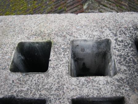

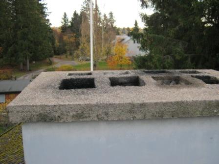

Avastasin, et Soomes on selliseid torusid juba ammu kasutatud.Pildil on 60 aastat vana korsten torudega.
Täiesti juhuslikult leidsin ühe maja hoovist paar, kolm sellist vana kasutamatta toru.Olid alla kahe meetri pikkused, valatud, mingi segu ja kiud koos.
- torud.jpg (36.66 KiB) Vaadatud 1275 korda
- Betoonist korstnaplaat..jpg (25.66 KiB) Vaadatud 1275 korda
