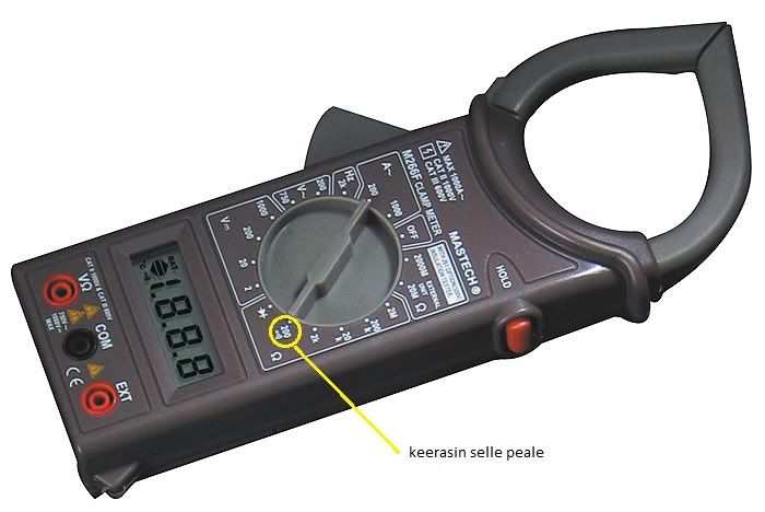

tere, vahetasin 2 kuud tagasi boileri küttekeha ära ja kuni eilseni oli kõik ok. eilsest saadik sooja vett boilerist ei tule, kontrollisin voolu testeriga ja tuli põleb, peaks nagu töötama. oskab keegi aidata ?

Misasi on voolu kontrollimine ? Vool ka pinge on väga erinevad asjad. Ja pinge olemasolu ei tähenda veel voolu olemasolu. Aga aegajalt on neidl termokaitsmed, mis ei tagastu, kuigi peaksid. Päris paljudel on selleks puhuks ka pisike nupuke seal, et asi mehaaniliselt taas tööle seada. Reeglina ei ole see nupp ilma kaane alla "kaevumata" ligipääsetav. Rohkem oskab vast siis öelda kui boilerit näppida saab.

carol kirjutas:kontrollisin voolu testeriga ja tuli põleb
Millise testriga, kuskohas ja kuidas kontrollisid? Milline tuli põleb?

dumbuser kirjutas:Misasi on voolu kontrollimine ? Vool ka pinge on väga erinevad asjad. Ja pinge olemasolu ei tähenda veel voolu olemasolu. Aga aegajalt on neidl termokaitsmed, mis ei tagastu, kuigi peaksid. Päris paljudel on selleks puhuks ka pisike nupuke seal, et asi mehaaniliselt taas tööle seada. Reeglina ei ole see nupp ilma kaane alla "kaevumata" ligipääsetav. Rohkem oskab vast siis öelda kui boilerit näppida saab.
ei tea mida sina mõtled, ma pole elektrik :) ei tea nendest asjadest midagi . aga näidati ette mida selle testeriga teha, öeldi et kui piiksuma hakkab siis käib vool läbi ja kõik ;) paar korda sain isegi voolu :blackeye:

kõik klemmid käisin läbi mis selle boileri küljes on, täpsemini : testeri küljes on veel kaks juhet mille otsad on metallist, ühe otsa panin vastu 1 klemmi teise otsa 2 klemmi vastu ja tester hakkas piiksuma. boileri tuli põleb mis näitab et soojendab vett .
mastech m266f :
Viimati muutis carol, 17 Jaan 2012, 22:54, muudetud 1 kord kokku.

Mnjaa. Pildil oleva aparaadiga saab mõõta nii voolu kui pinget. Aga kirjelda toimingut täpsemalt, muidu on võimaut öelda, mida Sa parajasti mõõtsid.

dumbuser kirjutas:Mnjaa. Pildil oleva aparaadiga saab mõõta nii voolu kui pinget. Aga kirjelda toimingut täpsemalt, muidu on võimaut öelda, mida Sa parajasti mõõtsid.

Vaat kui vahva, mõõtsid takistust koos häältuvastusega...:-D See ei ole veel voolu mõõtmine aga see selleks. Kui sooja vett pole, on küttekeha või siis relee pepus. Kaks varianti! vaja oleks boiler võrgust välja tõmmata, termorelee välja kakkuda ja siis eraldi küttekeha mõõta, selleks et tulemust hinnata on vaja teada seadme sisetakistuse normväärtust! No see selleks. Vaja oleks ka eraldi mõõta releed, võtad tõmbad sealt pesast selle pruuni/musta juraka ära, seal kaks klemmi, hoiad näpud eemale, paned boileri voolu alla ja keerad oma testril nupu 1000 V peale ja siis pistad juhtmed testril COM otsa must ja VOom otsa punase ja paned kaks testri juhet vastu neid kaht klemmi mis relee küljes, siuksed kuldse jne.... Sellega peaks näitama pinget mis releest välja läheb:-P 220-240V. Vaata et sa end ära ei tapa eks? Ma ei taha seda vastutust võtta.....
PS! Kui boiler võrgust väljas ja kakud relee otsast ära küttekehal, siis veendu ka et kotaktid on terved ja ilusad....vb sai pandud toona sitasti tagasi kui vahetasid ja miskit ära põlenud vms....

lihtne, läksin poodi ostsin uue relee ja küttekeha, tuli välja et vana küttekeha oli läbi või midagi. ei tea, väliselt oli küll täitsa ok, aga noh ju siis midagi oli viga . tänud neile kes üritasid aidata .
