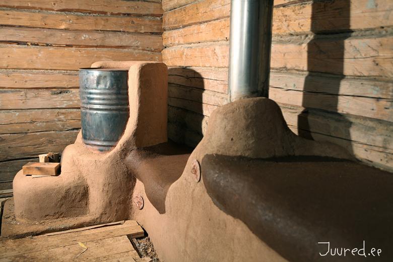

Jäi juhuslikult selline leht silma. tundub et nad on ehitanud eestisse taolisi ahje. emamulje järgi on mingi mitte tulunduslik asi, arvatavasti on valmis aitama
http://www.juured.ee/index.php?lang=et&pg=pages&id=144

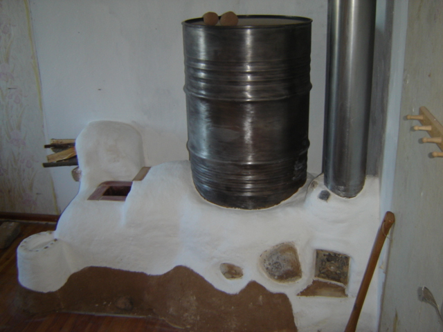

Ronk kirjutas:... Metallist põlemiskamber poleks siiski mitte plekktünn vaid 3-5mm metalltoru või siis shamotist lõõr.
Ühel eelpool antud linkidest leidsin pildid, mis kinnitavad ka minu jutu õigsust.
Ikkagi plekist õlivaat.
Plektünn kolde kohal
Plektünn kolde kohal..JPG (83.53 KiB) Vaadatud 6071 korda
