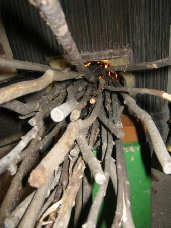

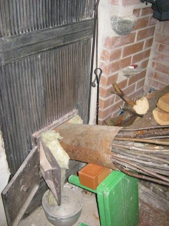

Üle 10-ne aasta tagasi tegin pealtlaetava metallahju ja see põletas ka päris hästi ( kui vanarauahunnikust üles leian, teen ka pildi). Täna proovisin tavalises ahjus, toru sees oksi põletada ja võiks õelda, et põlemine oli juba sedasi parem kui lihtsalt oleks laia suuga oksi täis toppind.Siiski sedasi ei saavuta veel õiget temperatuuri, et toimuks järelpõlemine, aga asi ikka. Järgmisena keevitan ühe saunaahju ukse külge sellise toru, et saab pealt laadida ja sedasi põlemist parandada.Seda teemat selgitan hiljem pikemalt kui asjani jõuan.
Huvitav teema ka: http://www.magneettimedia.com/?p=7086
