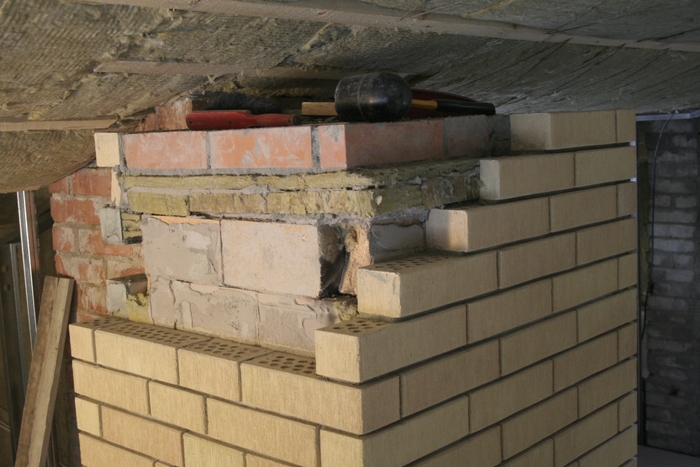

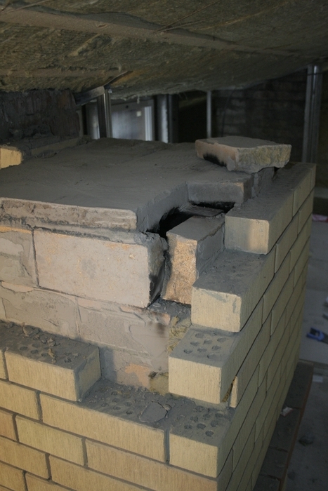

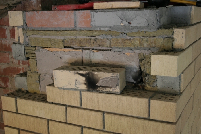

Meelise arvamus lühidalt oli järgmine: Võib proovida varianti kütta ahi kuumaks ja pragulised vuugid tühjaks kraapida ning siis täita tsemendipaasil seguga.
Teise variandina lammutada lahti välisvooder ja kui sisu tundub olema korralik siis välimine osa uuesti laduda.
Kolmas variant lammutada täielikult ja ehitada uus, keskelt ülesse ja kahelt poolt külgedelt alla lõõridega ahi.
Nüüd kus sai veidikene ahju lahti võetud on ka rohkem sisu näha. Sisemine vooder on otseselt kokkupuutes välisvoodriga, isoleeritud on villaga ainult nurgad. Loodan, et keegi targem kommenteerib seda laadi lahendust. Enese loogika ütleks, et selliselt peaksidki välisvoodrisse ju praod tekkima. Aga ilmsel päris oskamatusest selline lahendus ka ei ole ju tehtud, või siiski? Paaris kohas on näha et sisu on ka lõhki ja suits on otsinud teed läbi välisvoodri tuppa.
Lagi toetus kahele 3mm teraslatile, milledele omakorda siis lapiti õhuke shamott, sel peal 25mm kivivillaplaat ning siis punane tellis.
Oeh, ei teagi mis otsus nüüd teha. Peab mõtlema...

Egas,siin ei jää muud yle kui võta ahi lahti puhasta kivid ära ja otsi uus pottsepp kes asja uuesti yles laob,sellise pooleldi remondi ja lappimisega sa asjast õiget ahju ei saa,ahi pole tapeet mida iga aasta vahetada saab.
Re: Miskit on mäda
Tänud Hotrodikule asja avamise eest.
Üldiselt pooldan Ahjumehe arvamist ja Meelise kolmandat varianti. Kui juba nimede nimetamiseks läks, siis Robi vaja ka ära nimetada. :)
Tea, kas kitsas kivi pandi kaaluprobleemide pärast? Uuesti lappides peaks ka jälgima, et lae ja ahju vahele jääks vähemalt 15cm. Samott peaks ikka lappi müüris olema.

Õhtust.
Paari tunniga on saanud veel paar kolm kihti vähemaks see ahi ja mis ma oskan nüüd öelda. Arvan ka,et kahjuks odavamat teed ei saa minna.(Alati on kahju inimesele seda öelda) Eks nõõd on peremehe asi otsustada. Niipalju kui oskasin nõu anda,andsin.
Kui oleksin omale teinud..oleksin uue teinud.
Lugupidamisega meelis Vaiksaar.

Aga palun äkki keegi kommenteeriks seda ehitamise meetodit, et miks siis ainult nurkadesse vill pandud on? Kas tõesti tegu oskamatusest?

Eks nad said koolis millegist valesti aru, või ei saanud üldse midagi aru. Püüdsid kuidagi seda joonpaisumist taltsutada.

hotrodik kirjutas:Aga palun äkki keegi kommenteeriks seda ehitamise meetodit, et miks siis ainult nurkadesse vill pandud on? Kas tõesti tegu oskamatusest?
Vill on viimase aastasaja jooksul leiutatud täiustus. Võimaldab ahju paisuvat siseosa väliskestast isoleerida ja sellega jõudude mõjul tekkida võivaid deformatsioone väliskestas ära hoida. Aitab kaasa soojuse ühtlasemale levikule. (tagamaks väiliskesta ühtlasemat soojenemist). See omakorda annab ahjumeistrile võimalusi lihtsamalt ahju sisemust lahendada.
Samas, nagu igal heal asjal ikka, on villal ahjus ka negatiivne külg. Vill on olemuselt soojustusmaterjal. Järelikult takistab soojuse levikut. Niisuguse ahju välispinnani jõuab soojus aeglasemalt. Mõni enesele ahju sooviv klent võib prioriteetseks pidada just ahju välispinna kiiret soojenemist.
Kuid villa kaasabil saavutatav ahju väliskesta piisavalt ühtlane soojenemine ja sellega kaasnev ebaühtlane soojuspaisumine on võimalik ka muude meetoditega lahendada. Selleks on vaja tunda põhjalikumalt ahjufüüsikat.
hotrodik kirjutas: Kas tõesti tegu oskamatusest?
"Oskamatus" pole minu arvates see päris õige sõna.
Ahjufüüsika, ehk teooria ebapiisav tundmine pigem etendab siin oma osa. See, mida mõned praktikud ei taha kuidagi tunnistada.
Paljude keerukamate tööde puhul ongi väga tõenäoline, et füüsika kavaldab ehitaja üle.
Et aga klientide nõudlikkus ahjude välimuse ja disaini osas järjest kasvab, siis ongi paljud ahjuehitajad teadlikult valinud lihtsama ja kindlama tee. Tehes enesele selgeks mingi ühe kindla ahjutüübi, omandades kogemused pakkudes kitsalt spetsialiseerudes kindlat kvaliteeti.
