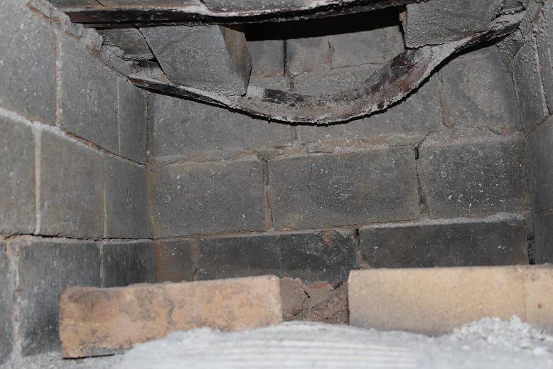

selle aasta märtsis sai kodus pottsepa poolt valmistatud soome tüüpi ahi valmis ja jäi kuivama nagu tegija ise soovitas - 2 kuud siiber lahti, kolde uks lahti. Peale kahte kuud hakkasin vaikselt ahju sisse kütma peenikeste pilbastega 2 korda päevas sealjuures mitte ahju soojaks küttes ca 10-15 minutit vast kord. Peale 8 päeva pilbastega möllamist ühtegi pragu ei olnud. Hakaksin ka vaikselt suuremaid puid panema 2,3,4,5 .. halgu ja siis hakkas ka ahi soojaks minema ja nii need praod tekkima hakkasidki. Kas neid pragusid on võimalik parandada ja kas ahju eluiga kaasnevalt ka kannatab ? Alla lingil ka mõned pildid ahju valmistamisest + praod.

Praod saab peale sissekütmist ära parandada. Kui kuuma ahjul seda teha, peaks nad kaduma.
Viletsam lugu on koldega. Neel on vist ehitatud vinkelrauale. Raud ja tuli ei sobi selles kontekstis kokku.
"Tao rauda, kuni ta on kuum!" ütleb vanasõna, sest kuum raud on pehme. :blush:

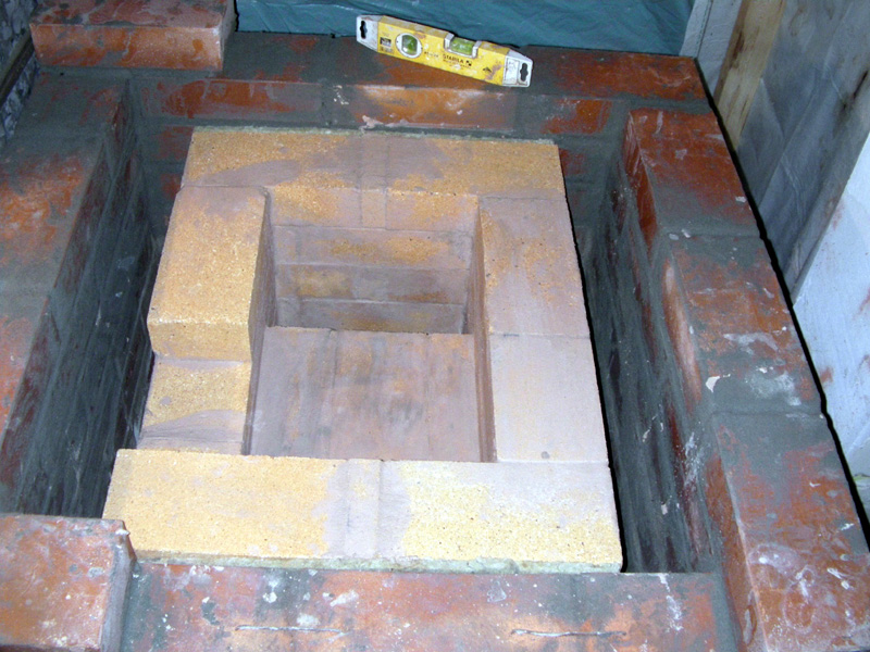

Ja mina arvasin et minu esimene (ja viimane) ahi on paras segukäkk :D šamoti vuugid peaksid ka "natuke" väiksemad olema,vist..
Huvitav oleks teada kas teise pildi peal(ülevalt) paistab vinkelraud?

OMG, see ei ole pottsepp vaid lihtsalt sepp, kes nii palju rauda ahjus kasutab.
Pole selle peale tulnudki, et kellegil võiks mõte tekkida peegel vinklitele toetada.
Aga see ei aja ahju lõhki. See kukutab mõne aja pärast kolde kokku.
Ilmselt on ka uksepealne väliskiht rauale toetatud, mis võib juba pragusid tekitada.
Ma ei näe deformatsioonivuuki kolde ja väliskesta vahel.
Selline lugupidamatu käitumine lõpeb kindlasti pragudega.

Ahi algab koldest.
Mina oma lolli aruga arvan, et ainuke viis seda ahju parandada on uus sisu teha.
Ehk siis parimal juhul saaks ära kasutada umbes poolt väliskesta.
Lihtsam ja odavam on vist lasta täiesti uus ahi teha.
Arvan ma...

Raud ahjus.JPG (69.94 KiB) Vaadatud 11476 korda

Jõudsin siis nüüd nii kaugele ,et kiskusin ahju lahti ja nagu eelpoolmainitud on kolle ehitatud kokku tagaseinaga. Kuna aga ca kahe aasta pärast plaanis kap remont teha mille käigus läheb vahetusse kogu põrand seega tahaks selle raipega veel kaks aastat kütta kuidagi. Peeglis olevad raudvinklid on ilusti sirged ja mingeid deformatsioonile viitavaid omadusi ei leidnud. Ahjuga sai kütta terve kütteperjoodi, külmematel ilmadel 2x päevas. Lisaks oli kolde ülemine osa ehitatud punasest tellaritest ning loomulikult kõik olid pooleks ja pudedaks läinud. Kiskusin siis tellarid ära ja peaks siis ilmselt zamotiga nüüd asendama. Kas nüüd laduda sama kõrgelt kolle tagasi või peaks midagi veel ümber tegema?
