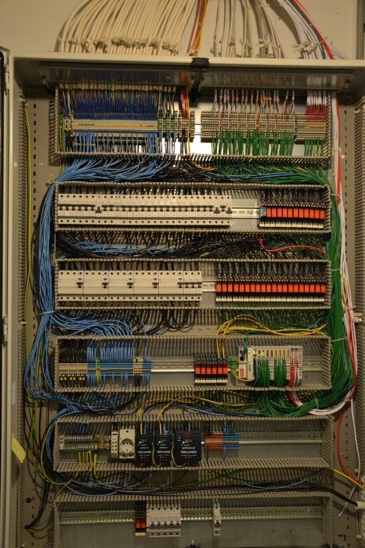

Maksumus automaatikale oli umbes suurusjärgus 1600€ millele lisanduvad siis releed, toide, mõned kilomeetrid kaableid, jne. jne.
Selle summa sees oli ethernet controller, 64 digital inputi, 64 digital outputi ja 8 analog temp anduri inputi.
Väike pilt ka kilbist, kus pole veel kõik lõpetatud ja valmis.

Tagantjärgi mõeldes, oleks ilmselt olnud kordades lihtsam kogu süsteem ehitada Kuuno poolt pakutavale süsteemile. Kokkuhoidu oleks saanud kindlasti kaablite, tööaja ja kilbi arvelt, sest ka ajakulu kogu sellise kaabelduse ja kilbi kokku nööpimise peale oli päris metsik. Lisaks muidugi ka see, et antud süsteem pole eos mõeldud maja automaatika rakenduseks, seega oli palju jalgratta leiutamist. Paraku aga paar aastat tagasi, kui esimene idee tekkis polnud palju mõistliku hinnaga alternatiive turul.

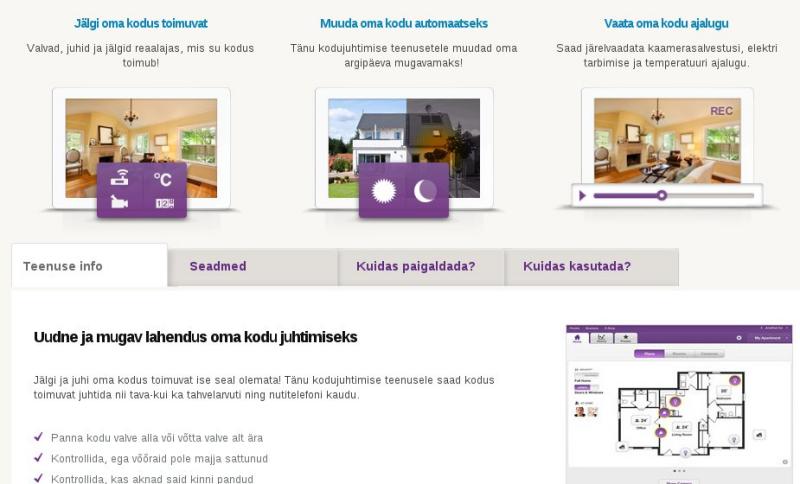

Kaua tehtud kaunikene :scratch:
Igal juhul nüüd on "peavoolulahendus" välja käidud:
http://www.elion.ee/eraklient/kodujuhtimine
