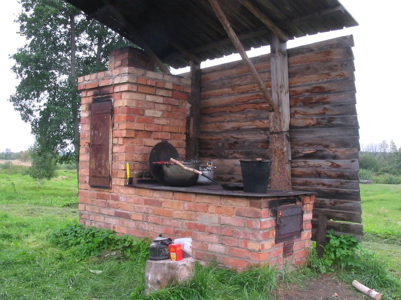

Oli täitsa toimiv asi, pliit + suitsuahi, kuskil Lõuna-Eestis
