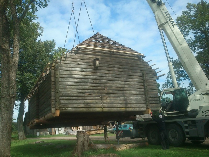

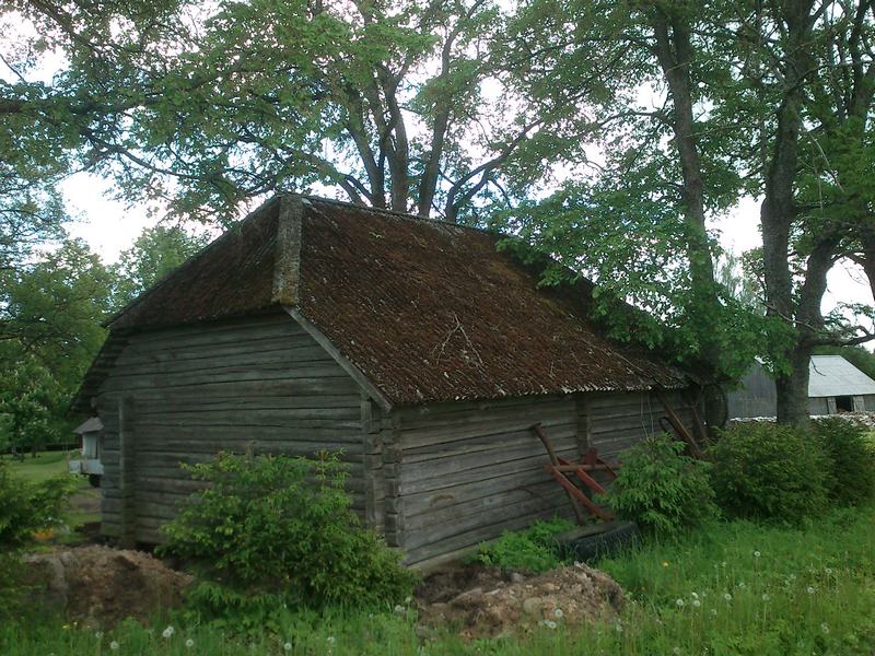

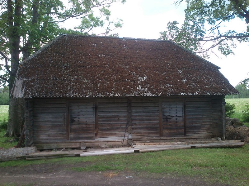

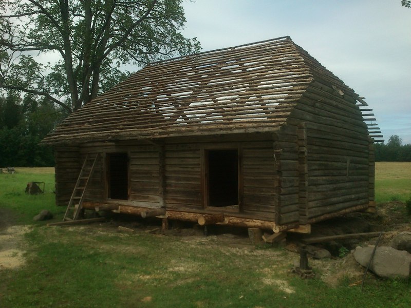

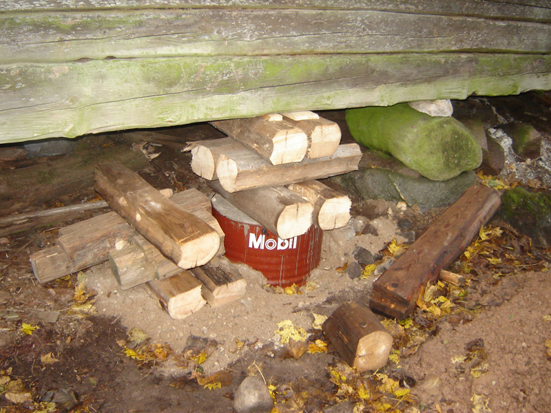

no kui juba pildistamiseks läks, siis öelge see asi ka ära, mida te teeksite minu asemel, kui ma tahan seda kuuti ca 20 m kõrvale nihutada, kas võtaksite lahti ja paneksite kokku, veaksite traktoriga mööda suuri talasid, vmi. muu varjant. Siinkohal võin märkida, et katus tuleb nagu nii maha ja alumised palgid poolel aidal on ka mädad, mis lähevad ka ilmselgelt vahetusse. Ootan häid ideid!! :)

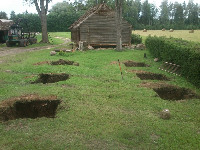

Valaks postid enne valmis, võtaks katuse maha ja siis kraanaga juba uue koha peale, see seina all kaevamine on igavene jama

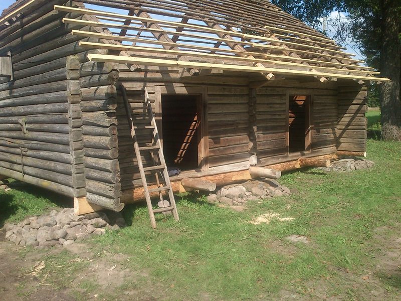

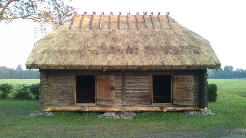

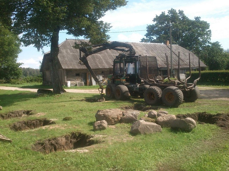

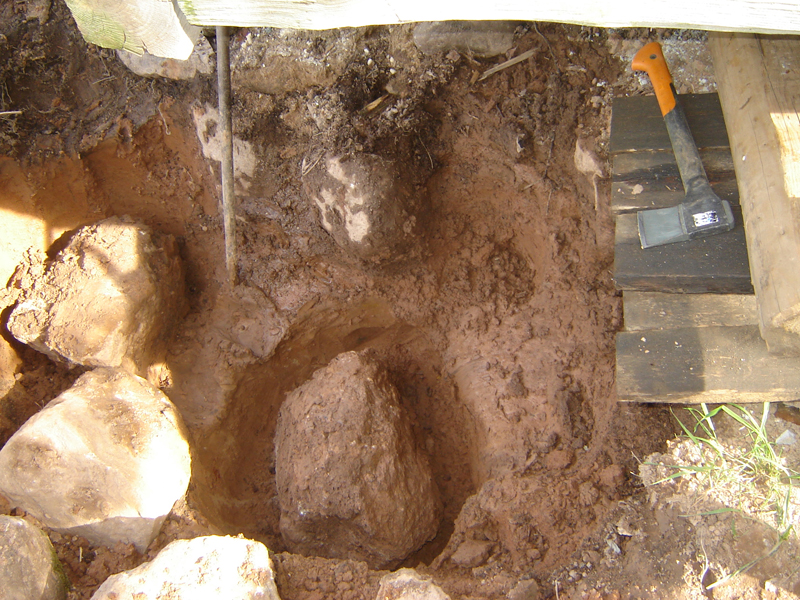

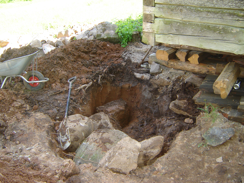

...ja nii peaegu saigi tehtud, ainult vundamenti ei valanud vaid ajasin suured augud sisse ja sinna omakorda suured maakivid,ehk jääb kandma ja puid ka seal aidas hoidma ei hakka :P aga hoone siis peaaegu valmis!

Palju see kraana lugu maksis kui saladus pole?

104 euri, mis tuli ka mulle üllatuseks aga selline madal hind kujunes sellest, et ta oli kohe suht lähedalt võtta

Vägev! Tubli!

Väga uhke! :good:
