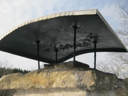

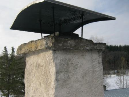

Sai käidud täna korstent pühkimas( peab seda tegema ikka 2-3 korda aastas) ja tegin ka mõned pildid oma väga lihtsast korstna varikatusest. On teeninud umbes 10 aastat juba.Vardad on korstna sisse kinnitatud ja roostevaba plekitükk peale.
Korstna varikatus.jpg (24.85 KiB) Vaadatud 6996 korda
