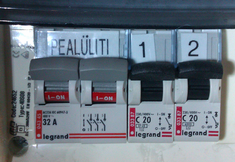

Tee elektrikapi sisust pilti. Selle põhjal on kõige kindlam.

Kui pealüliti või -kaitse on umbes 2cm lai, siis on tegemist 1-faasilise toitega, kui on 3x laiem, siis 3-faasiline toide. Kuid üks pilt ütleb rohkem, kui tuhat sõna.

Sain nüüd pildid ka tehtud. Esimene pilt on tehtud koridoris oleva karbi sisust ja teine pilt korteris sees oleva karbi sisust. Ideaalne oleks kui pääseksin vähemalt sellegagi, et veaksin koridori karbist pliidi/ahjuni korralikuma kaabli ja oleks asi lahendatud. Aga kas sellest piisab?

Süsteem paistab olema ühefaasiline, kuid miskipärast tundub, et koridori kilbis on kasutatud kahepooluselist kaitselülitit, mistõttu võib olla tegemist ka selle vana süsteemiga, kus on kahe faasi vahel 230V. Kui koridori kilbi vasakpoolsest seadmest suudad teha sellise pildi, et andmed ja kõik kribu-krabu, mis seal kirjas on, ka korralikult loetav oleks, siis saaks täpsustada.

Panin nüüd paremad pildid üles kus peaks kõik vajalik lülitite juures loetav olema. Peakilbist ma jah ise vedama ei hakkaks midagi, korteri sees saan kaabli vedamisega hakkama. Teised kodused tööd saan tehtud aga kuna elektri osas eriti midagi ei tea siis parem suuremate tegemistega mitte omal käel jamada.

Tegemist siis sellise lülitiga: https://www.elfa.se/elfa3~ee_et/elfa/in ... &toc=20129. Kas on kasutatud kõiki kolme poolust või ainult ühte, seda peab kohapeal keegi vaatama.

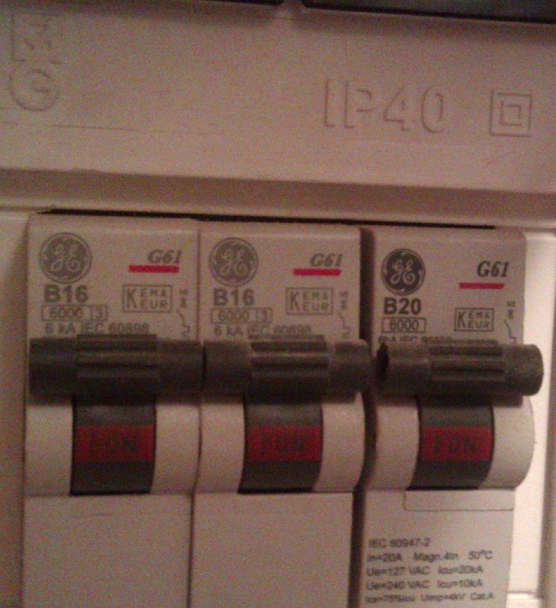

kennn
Postitusi: 13
Liitunud: 31 Dets 2012, 18:11
Re: Kas minu kortermaajas on 3faasiline elekter?
Lugemata postitus Postitas kennn »

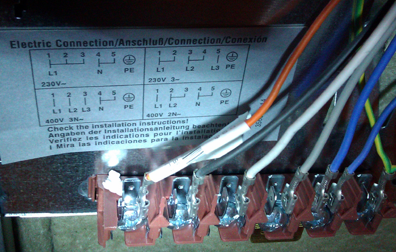

Vedasin praeguseks toas olnud B20 tähisega (20A?) lülitist kaabli ahjuni ära. See jääb siis ainult ahju ja pliidi jaoks ning muid seadmeid seal otsas ei saa olema. Küsin üle ka ahju ühenduse kohta. Pilt allpool ahju tagaosast. Kas 230V puhul ühendada näiteks esimene ja neljas pesa ja peaks kõik ok olema? Tänud jällegist.
tommy4
Postitusi: 437
Liitunud: 06 Apr 2009, 09:15
On tänanud: 13 korda
On tänatud: 8 korda
Lugemata postitus Postitas tommy4 »
Ühenda ülemise vasakpoolse skeemi järgi :
Kontaktid 1, 2 ja 3 kokku ja sinna ka kaitsmest tuleva kaabli pruun soon (L1).
Kontaktid 4 ja 5 kokku ja sinna kilbist tuleva kaabli sinine soon (N).
Kilbist tulev kollaroheline soon ühenda PE klemmi alla.
Seda muidugi juhul, kui oled selle kaabli sooned ka kilbis õigesti ühendanud.
Postitusi: 6812
On tänanud: 137 korda
On tänatud: 155 korda
kennn kirjutas:Vedasin praeguseks toas olnud B20 tähisega (20A?) lülitist kaabli ahjuni ära
Millise ristlõikega kaabli sa vedasid, see peaks vähemalt 3x4mm² olema. Kui on 2,5mm² siis ei tohiks 20A kaitse olla, vaid 16A.
