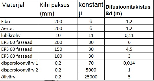

Re: Plokksein + EPS + tuulutusvahe + tellisvooder
Külaline kirjutas: Ükski seinakiht ei hinga.
Ei hinga, vabandust!
Püüan olla siis täpsem vältimaks erinevalt mõistmist
Mõeldud oli difonitakistust.
Mõned materjalide difusioonitakistused (pärit Tharmatrade kodulehelt fassaaditeooria põhitõed):
õhk -1
gaasbetoon - 6...12
polüstürool - 15...40
lubikrohv - 11
polumeerne krohv - 140
dispersioonvärv - 70...5000
õlivärv - 20000...27000
kloorkaudžukvärv - 24000...77000
Lisaks mujalt leitud andmed
Puit - 150...250
EPS - 15...70 (tootjaandmed)
EPS60 fassaad - 20...40 (AS Reideni Plaat toote sertifikaadi andmed)
Ja tabelis on erinevate materjalide difusioonitakistuste arvutused.
