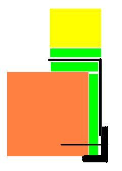

Re: Ahju ja voodri vahe katmine
- Joonis
- pleku.JPG (6.24 KiB) Vaadatud 2111 korda
See peaks vastu pidama küll.
Ja on vahetatav ka kui vaja.
Sa Kahjur needid pleki ukseraami külge? Ma ise muidugi olen nii teinud, sest jääb siledam ( kuumaga ei tõmba ära). Kui ei needi ( peab paksem materjal olema), siis saaks panna shamotini ja villa ei jääks üldse näha.
