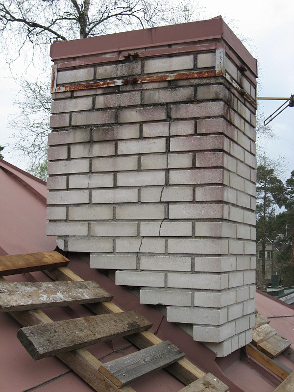

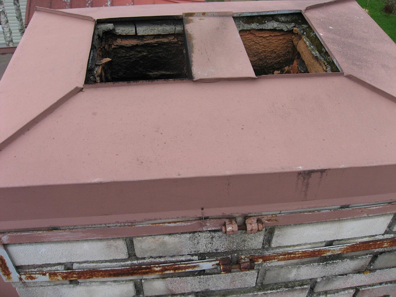

Lisan selgituseks paar pilti.

Huvitav mis nende lõõride taga on ja kuidas kõetakse? Avad on päris suured ja gaasid jahtuvad liiga maha ja sellest ka lagunemine.
Seda ma ei ole veel märganud, et pitsi paksemaks valamisega probleeme oleks tekkinud ja pealegi on ju säilinud hulgaliselt vanu pitse, mis päris paksu seinaga. Küll, aga võib probleeme tekitada toru, mis sisse valkatakse, sest ta kipub paisuma...aga, siis peab paksu seinaga toru olema.

Korstna pitsi materjalidena on kasutatud (nagu pilldilt näha) sisevoodris mittekülmumiskindlat ahjutellist. Selle iga oleneb korstnapitsis palju korstna kütmisest. Ebaregulaarsel kütmisel kivid küllastuvad niiskusest (sademed, kondenseerumine) ja see avaldab negatiivset mõju külmumusel. Kuna teemaalgataja esimeses postituses kirjutab, et kütmine toimub 2 korda nädalas, siis on ka mõistetav et halva külmakindlusega punane ahjutellis sisevoodris on paarikümne aasta jooksul lagunenud.
Praod välisvoodris võivad samuti otseselt või kaudselt olla sellega seotud. Kahe või mitme lõõriga korstnal võib kütmise sagedus mõju avaldada ka sel kujul, et korstna kõiki lõõre ei köeta üheaegselt ühtviisi. Erinev soojenemine põhjustab pingeid korstna eri piirkondade vahel. Deformatsioonid tekivad kui pinged ületavad konstruktsiooni tugevust.

Vuugi jutul igati jumet! Vaatasime pilti uuesti ja jäi silma, et võimalik, et pitsi laienduse vasak nurk on ka ära vajunud, vaadates neid pragusid.Ülemine osa toetub sisule... Võimalik, et pole arvestatud voodrile piisavalt toetuspinda.
