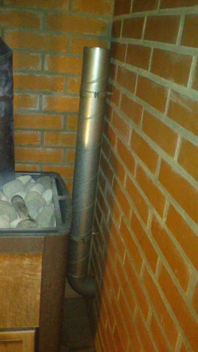

Mul on toodud õuest toru lavaruumi põranda juurest ja siis kerise ning seina vahelt üles, kerise kohale (avaneb suunaga lakke).Rostfrei kirjutas:Seda jäin minagi kahtlema, et kas õuest kerise kohale juhitud toru kaudu tuleb õhk peale? Omal on planeeritud sundvent puhuma.
Kui kätt toru peal hoida, siis on tunda kuidas jahe õhk sisse tuleb. Väljapoole on pandud ette keeratav klapp, et talvel liigapalju külma õhku lavaruumi ära ei jahutaks.
Õhk tuleb sealt sisse, sest kütmine on lavaruumist ja kuskilt peab ju õhku juurde tulema lisaks läheb toru kuumaks ning soojendab ka endas olevat õhku, mis siis üles hakkab kerkima.
Tegime sõbraga ka testi, et kas leil sealt kaudu välja läheb. Väidetavalt ei olnud õues käega katsudes tunda, kui ma sees leili viskasin.
Ma ise arvan, et kuna leil liigub kerisel ülespoole - lae alla, siis ta pigem haarab torust õhku kaasa, kui muudab oma liikumis suunda.
Peab muidugi tunnistama, et selline vent lahendus sõltub ka tuule suunast
Pilt ka vent-torust.
- Sauna_ventilatsioon.jpg (30.06 KiB) Vaadatud 5326 korda

Kui kerisel korralik tuli all, siis tõmbab nagunii igast avast sisse kust aga saab.
