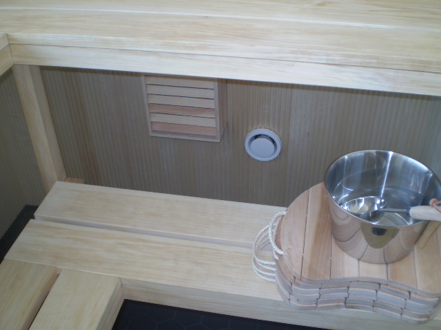

Laes olev väljatõmme on mõeldud ainult hiljem ruumi kuivatamiseks. Saunatamise ajal peab seda saama sulgeda!

Ma olen nii aru saanud, et lava all, kui see üldse on, ei peagi sulgema, sulgema peab üleval lae all oleva ava, et leilisoojus enne leiliviskajat ei väljuks.

See tähendab, et su tuttavatel kihutab leil otse kosmosesse, aga no kas sellel on mõtet... :) Mina tegin väljatõmbeava kandade kõrgusele lava alla seina sisse sellisesse kohta, kuhu käega ja silmaga vabalt ligi pääseb, see ei pea tõesti asuma kuskil raskesti ligipääsetavas tagaseinas.

Endal on ka täpselt samamoodi väljatõmme tehtud ja toimib ideaalselt juba aastaid. Sissepuhe on kerise kohal. Lava alla sai lisa väljatõmme ka paigaldatud, aga see klapp on koguaeg kinni ja on täitsa mõtetu soovitus, lahendus, sest saun kuivab ajaliselt täpselt sama kaua, olenemata kas lavaalune klapp on kinni või lahti, järgiproovitud.

Re: puukerisega sauna ventilatsioon
