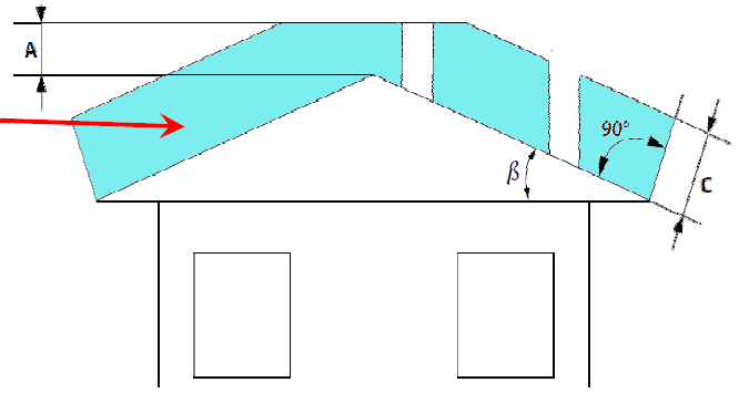

Korstna ots peab ulatuma alati nn tagasivoolualast kõrgemale.
Minimaalsed mõõdud;
a) 500mm
c) 1000mm

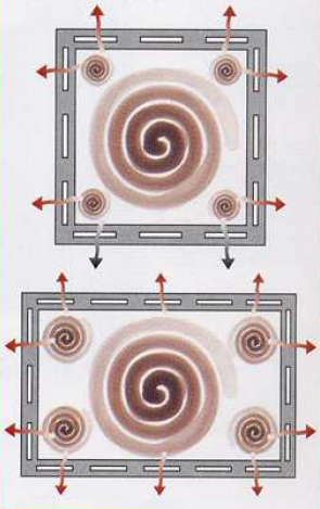

Arvestama peab kindlasti ka faktiga, et kandilises tellistest laotud korstnas ei ole mitte kunagi võimalik saavutada nii head tõmmet kui keraamilise- või metallsisuga ümmatgustes ja ovaalsetes lõõrides. Lõõri külmades kandilistes nurkades tekkivad keerised tingivad soodsate olude korral korstnas negatiivse tõmbe ohu!
