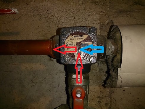

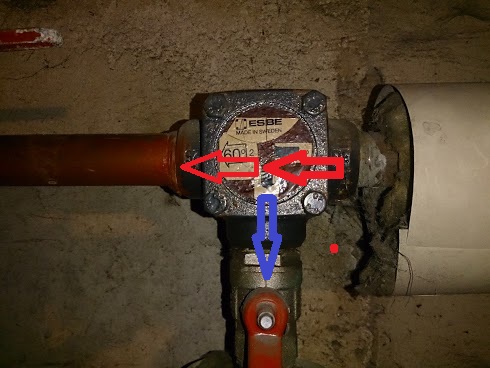

Mõõda vee temperatuure kolmes termoventiili kohas tõstes loomulikult katla temperatuuri üle 80C ja saad teada kuidas ventiil töötab.
Aga põhimõtteliselt pea olema nii

Praegust on vee liikumine nii

Re: Akumulatsioonipaak ei lähe soojaks.
Vaadake selleteksti kolmanda lehe esimest joonist, see termoklapp on öigesti.
Lugemata postitus Postitas juroku »
Arvan et need ventiilid on erinevad.Termo klappi asetus ventiili see on erinev.Katla tagasi tuleva vee temp peab olema 60-70C ja ventiil peab sulgema selle risti tuleva toru ja avama suurema ringi läbi akupaagi
