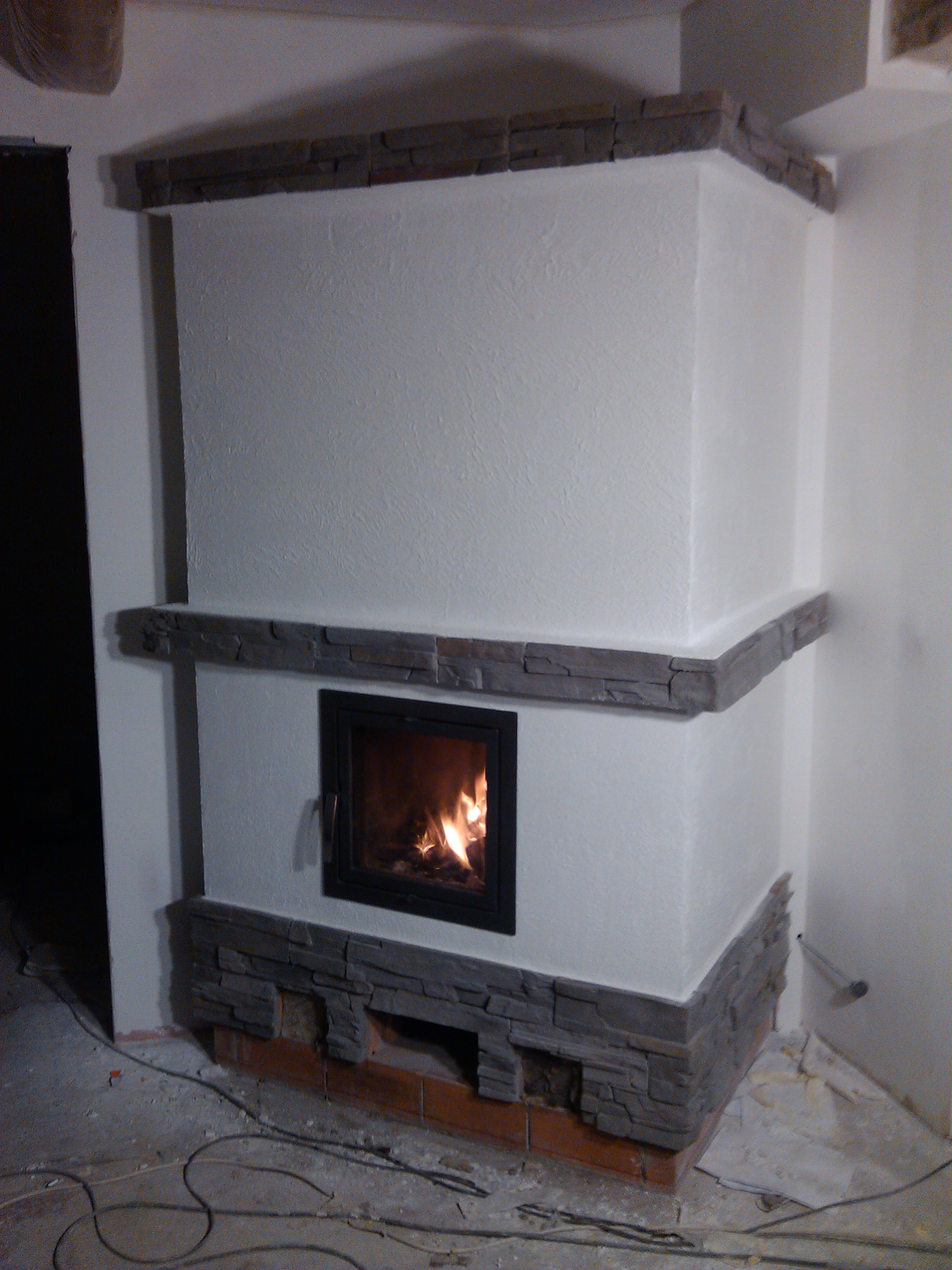

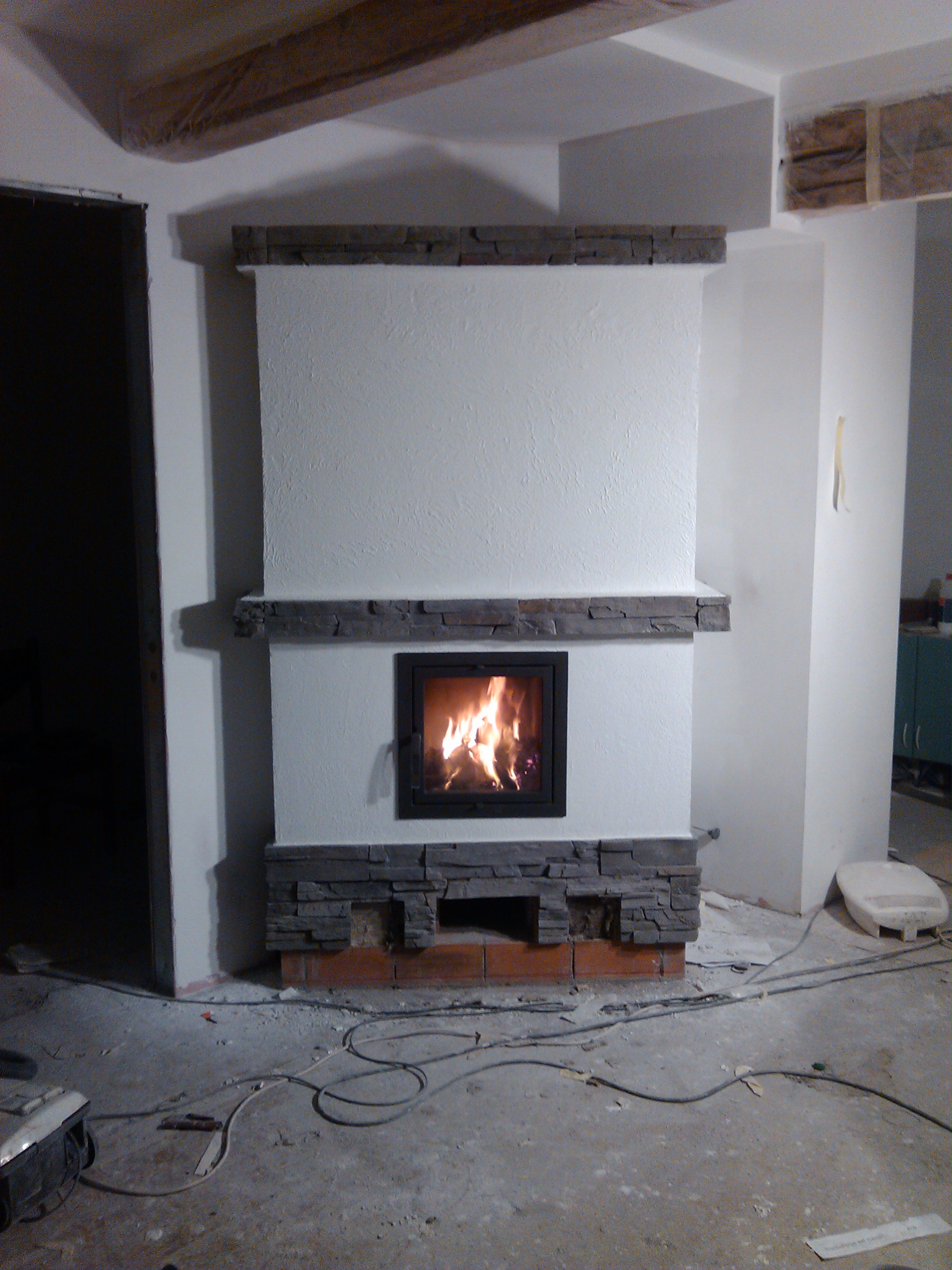

Noo, tehtud, nagu soovitatud. alt ei saa ennem teha, kui parkett on pandud, et siis panen selle peale viimased kivid. katab ääre ära. Küsimus oleks veel, et kas tasub katta ära mõne lakiga üle, või kuidas neid nimetatakse. tegelikult tahaks mingit matti. Ei taha, et läigiks. asi selles, et kui mustaks hakkab saama, et oleks lihtsam puhastada. just ahjuukse ümbert. Pressisin ümber ukse ääre seest poolt kivivilla sisse, et sealt suitsu ei hakkaks vaikselt nirisema, ja värvus ei tõmbaks mustaks. vaatab, palju sellest üldse abi on. keegi midagi muud nippi ei tea, kuidas ukse ümbert seest poolt hermetiseerida?
http://www.upload.ee/image/3738618/IMG_ ... 180328.jpg
http://www.upload.ee/image/3738627/IMG_ ... 180338.jpg
http://www.upload.ee/image/3738644/IMG_ ... 180357.jpg
http://www.upload.ee/image/3738648/IMG_ ... 181238.jpg
Sai eile lõpetatud. Nii külmaks läks viimastel päevadel. Elektriküte oli abiks :D

Pärnakas kirjutas:Noo, tehtud, nagu soovitatud....
Võid julgesti enda tehtu üle uhke olla! :thumbsup:

Päris ponks tuli välja ju! :good:
Re: Kaminahju plaatimine
Tulevad meelde ajad, mil siin ridamisi oma tõid näidati. Igati avaldamist vääriv tegu, rääkimata ahjust :good:
