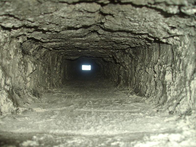

Juba põlenud korsten seespoolt
Põlenud korsten.JPG (96.14 KiB) Vaadatud 5052 korda

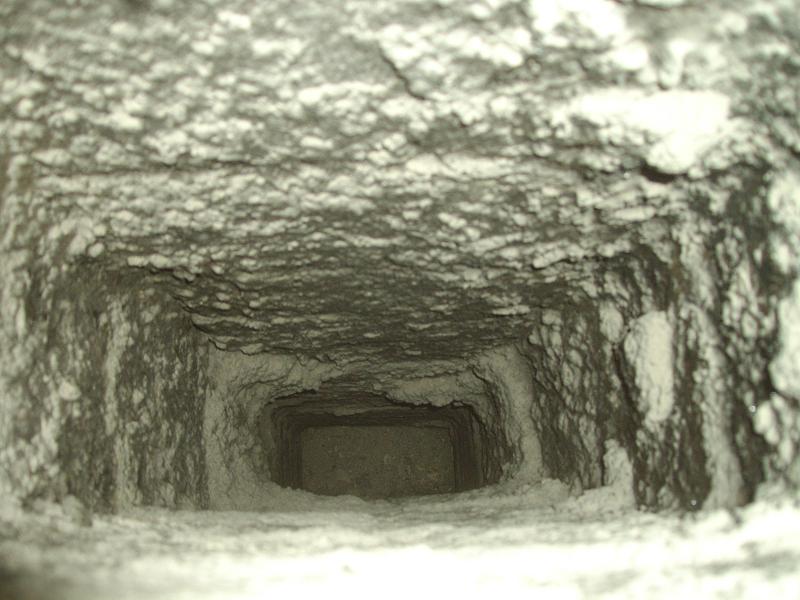

Vaade allapoole
Vaade allapoole
Allapoole ka.JPG (74.47 KiB) Vaadatud 5052 korda

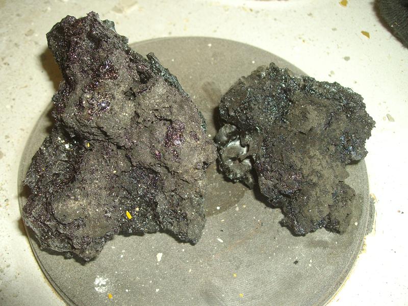

Korstnast võetud põlenud pigitükk
Ja seda kõike on pildistatud peale põlemist. Enne põlengut oli pits nagu peldiku pott glasuuriga kaetud.
