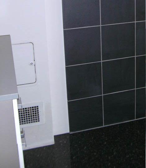

Pitsi otsas peab ka õhuava olema.
Korstna vendi rest.JPG (20.27 KiB) Vaadatud 8175 korda

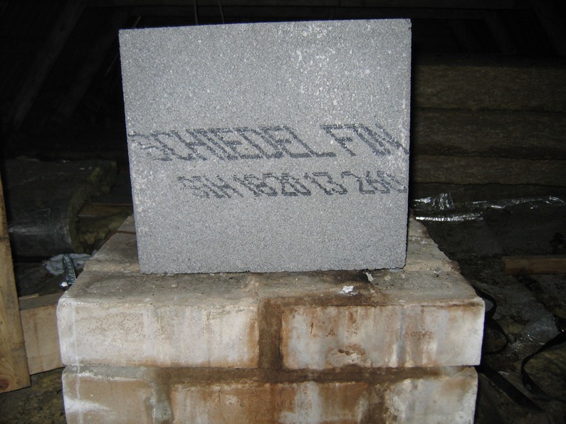

Palun infot millise seguga krohvida Rondo+ korstna plokke pööningul ja millisega korstnapitsi osas? Millist võrku kasutada armeerimiseks? Üldiselt tehti siiski mulle selgeks, et segu valamine vanasse korstnalõõri uue korstna isolatsiooni ja lõõri vahele on suht riskantne, võib isolatsiooni liiga kinni pressida ja keraamiline toru hakkab soojenemise/jahtumisega korstnast välja pugema.

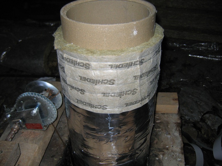

Nüüd siis olukord niikaugel, et uus keraamika vana korstna sees
Re: Korstna renoveerimine
Lasite vintsiga alla...nagu näha.
amatöör1
Postitusi: 67
Liitunud: 30 Nov 2012, 22:23
Lugemata postitus Postitas amatöör1 »
Niiviisi sai toimetatud jah, kahekaupa liimisin keraamika kokku 24 tundi ootamist ja allapoole ning uuesti 2 tükki kokku, ei julgenud jutiga lasta segu ju toores nihkub ära, las kivistub siis parem villa ka ümber panna. Vana korstna ja uue vahe kavatsen kuni suubumisslepe alguseni liiva täis valada, sealt edasi juba peenike kergkruus. Fikseerib paremini korstna, vill laseb keraamikal omasoodu mängida ja kui aus olla siis ühe nädala õhtupoolikud kulusid vana korstna puhastamiseks pigist kuid tulemus jäi ikkagi nadi. Arvan, et kergkruus ja liiv seaovad selle pigi ja ei lase tead väljapoole tulla. Tegelik peavalu kuidas vana ja uue väliskestad omavahel kokku panen

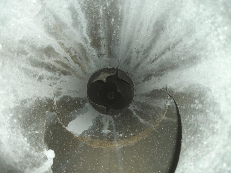

Korsten siis ka tööolukorras järele proovitud ja seda juba üsna tükimad aega. Väli ja sisevaatlus on andnud rahuldava tulemuse. eks õige kütte saab siiski alles talvel. Üks veidi ebameeldiv ilming on küll ilmunud. Hetkel selline olukord kus eriti sooja pole vaja ja vahel nii ülepäeva või pikema vahega pliidi alla tuld tehes tekib suitsu tagasilöök, hakkab nagu tõmbama ja siis annab sahmaka tagasi. Ei oska muud järeldada, et keraamika ei ima niiskust, ja jahtub pikema perioodi jooksul maha, esimene suitsugaas kah külm ning saabki see tagasilöök olema, ei usu, et ühendustes miski viga, need sleped said ka uued keraamikast ja palju siledamad kui vanad sleped. Eks õige tulemuse saab alles kevadel kui kütteperiood läbi. Proovitud ahju ja pliiti ka korraga kütta tõmme võimas kui korsten esimese sooja kätte saab, puhub taevasse juskui reaktiivi joa, varemal selline kuidagi veniv suits korstna pitsi otsas. Mida siis ehituse poolelt kokkuvõtteks öelda, eks ta selline veidi nokitsemise töö oli. Teise korruse laeni vana korsten maha, keraamiline toru kokku liimitud kahekaupa ja vintsiga sisse lastud, sleped lahti, toru kohal märkisin slepe avavused ära, tõstsin korstna uuesti välja, lõikasin slepe avad sisse, lasin uuesti toru tagasi koos kaasasoleva isoleervillaga mille kinnitasin roostevaba mesilasraami traadiga ja peale veel kiht foolium teipi, slepeühendused kohale liimida, vill vahele , vana korstna ja uue toru vahe kallasin kergkruusa täis 4 - 10 mm jämedust, teise korruse laest edasi siis juba täiskomplekse korstnaga plokk toru ja vill, vana korstna ja uue ploki valasin omavahel kokku, uuele plokile said ka armatuur sisse, kinnitus sarikate vahele, plekk lõpuks üles harjast välja ulatuvale osale ümber ja oligi valmis,,, lihtne,,,,, tegelikult vajas vahepeal ikka omajagu ajuvaeva ja ootetööd ka. Maksumus ca 8,5 m korstent koos slepede keraamika, tahmaluukide ja muu mandiga kokku jämedalt 1300
