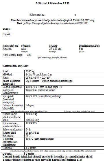

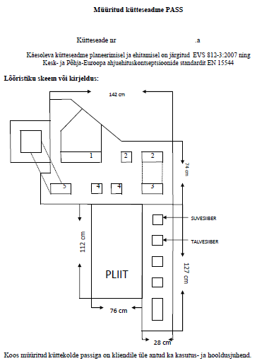

Salzburg M ahju juhend on 8 lehekülge pikk. Juhend on igati kooskõlas tootjavastutusega ahjule esitatavate nõuetega. Probleem on täna pigem pottseppade poolt koostatud ahjupassidega. Lisasin mingi aeg siia foorumisse kuskile teemasse ühe näite pottsepa poolt koostatud ahjupassist lootes, et sellel teemal ka mingi arutelu tekib? Tulemus põhimõtteliselt null! Pottseppadel on täna ikkagi võrreldes tehaseahjude tootjatega ahju juhendi koostamine väga lihtne kuid sellegi poolest ei saada sellega hakkama.
Sobiva SALZBURG ahju valimisel on kliendile abiks ka kataloog: https://www.facebook.com/media/set/?set ... 731&type=1
Ahju pass.PNG (45.1 KiB) Vaadatud 7087 korda
Ahju pass 01.PNG (20.87 KiB) Vaadatud 7087 korda

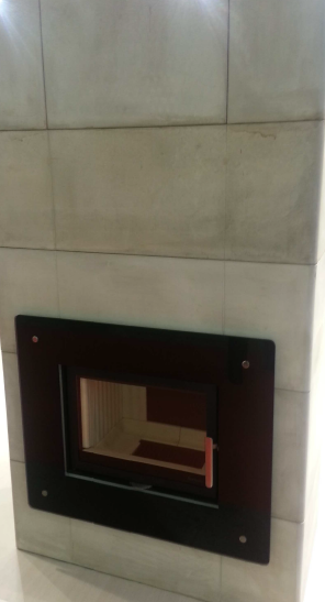

SALZBURG AHJUD
Kui te soovite suurendada efektiivsust siis sellisel juhul peate valima kamina koos kanalite süsteemiga nagu näiteks Salzburg. See toode on spetsiaalselt projekteeritud endasse võtma nii palju soojust, kui võimalik väljuvatest gaasidest enne, kui see juhitakse korstnasse ning samal ajal säilitaks stabiilse soojuse väljastuse.
Seoses nominaal võimsusega Salzburgil, võib öelda, et kui tavaline kamin ilma akumuleeriva materjalita annab välja keskmiselt 5 KW esimese tunni jooksul peale puude laadimist ja 3 KW järgmise tunni jooksul ja 1 KW kolmandal tunnil enne järgmist puude laadimist. Järgmine puude laadimine annab keskmiselt 3 KW kolme tunnise tsükli jooksul ( 6 KW + 2,5 KW + 0,5 KW ) / 3hr = 3 KW/hr. Tavaline kamin koos akumuleeriva materjaliga sama tsükliga näeb tüüpiliselt välja
4 KW + 3 KW + 2 KW, samas Salzburg annab peaaegu täielikult ühtset soojust sama 3 tunni tsükli jooksul ( 3 KW + 3 KW + 3 KW ).
Kõikidel põlemiskambritel on KW tase mis annab kõige optimaalsema põlemise kõige paremate testi tulemustega ( efektiivsus, osakeste heitkogused jne. ) paberil. Välja arvatud juhul, kui tootjal on eri soov toodet testida teatud KW tasemel, ütleme näiteks 6 KW. Sellisel juhul toodet testitakse alati tasemel mis annab parimad testi tulemused põlemise seisukohalt. See on see mis määrab millisele tasemele nimivõimsus seatakse.
Nominaal väljundvõimsus paberil siiski ei määra, kui palju energiat/võimsust ( kW ) te tegelikult kätte saate, kui kasutate toodet. Kui tegemist on näiteks Salzburg L mudeliga siis tastis kasutati ainult 11,5 kg puitu 3 tunnisel põlemis perioodil. Energia hulk mida tuli 11,5 kg puidust, väljastati 27 tunni jooksul mis annab keskmise väljundvõimsuseks 2,0 KW/ 1h.
Teoreetiliselt, kui me oleks kasutanud 23 kg puitu siis keskmine väljundvõimsus oleks olnud 4,0 KW tunnis. Selle 3 tunnise põlemise testi protsessis Salzburg mudelite väljundvõimsus ( KW ) on palju kõrgem ( umbes kahekordselt ), kui keskmine nominaalne väljundvõimsus.
Salzburg M mudelit testiti peaaegu sama koguse puiduga, kui Salzburg L mudelit ja põhjus miks sellel on kõrgem KW reiting seisneb selles, et sooja väljastamise aeg on Salzburg M´il lühem, kui Salzburg L mudelil ( 27 tundi ), kuna mass/kaal on väiksem ( 610 kg võrreldes 965 kg ).
Väiksem mass/kaal väljastab sooja kiiremini. Seda võib selgitada järgmise formulariga:
Energia sisestus ( puit )/ kuumuse vabastamise aeg ( tunnid ) = KW/ tunnis ( võimsus )
Kütmise alguse faasis vajate tavaliselt rohkem energiat, et tõsta temperatuuri ruumis, näiteks 18 kraadilt 25 kraadile. Peale seda perioodi te vajate vähem energiat, et lihtsalt hoida temperatuuri mugaval tasemel, võibolla näiteks 22 kraadi peal.
Traditsiooniline kamin/valmiskamin vabastab peaaegu kogu energia põlemis protsessi ajal mis tõstab temepratuuri liiga kõrgeks ruumis ( võibolla 18 kraadilt 30 kraadini ) ning peale seda traditsiooniline kamin/valmiskamin ei anna peaaegu mingit soojust ning temperatuur ruumis langeb kiiresti.
Muidugi peab vaatama ka maja isoleerituse taset kuhu kamin/valmiskamin asetatakse, kui lihtsalt on soojust võimalik jaotada läbi maja. Uued madala energiatarbimisega majad tihti vajavad ainult 1-2 KW, et ära kütta terve maja ca 120-150 m2.
