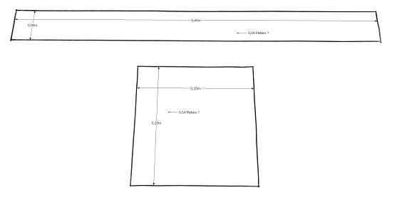

Kui on üks lõõr 20 x 20 = 400 cm2 ja teine 6 x 660= samuti 400 cm2 siis kui palju on nende lõõride jooksva meetri sisepinadlade erinevus.

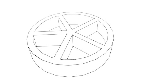

Kui ahjus on sellistest, 20 cm kõrgustest elementidest 5 elemendiline, 1 meetri kõrgune lõõristik, siis mis on lõõristiku arvutuslik pikkus.

kaminahi kirjutas:Kui on üks lõõr 20 x 20 = 400 cm2 ja teine 6 x 660= samuti 400 cm2 siis kui palju on nende lõõride jooksva meetri sisepinadlade erinevus.
Kuna kõige kuumem on lõõri keskel, siis 20x20 puhul enamus soojust lihtsalt lipsab kiiruga läbi aga kitsa lõõriga on kokkupuude seinadele tunduvalt suurem ja seega ka soojuse ülekanne suurem...seda nüüd loogiliselt mõeldes.

Soojus juhitakse lõõri sisepinna kaudu kivisse. Kuidas mõjutab seda sama ristlõikega lõõride sisepinna erinev pindala.
Kaminahju poolt hea küsimus. Arvestan hetkel seda, et ringi sees olevad toed ei kanna soojust välja antud süsteemist. Loeme lihtsuse mõttes iga lõõri ristlõike võrdkülgseks kolmnurgaks, siis viie kolmnurga puhul saame 5x 1/3 pikkust, seega 5 x 0,3(3)m = 1,6(6)m.
Küsimuses rohkem rõhk soojusalvestusele, selle pinna ja lõõripikkuse suurustele. Välimisel pinnal on juba soojuse eraldumine.
Siin jääb mul teadmistest natuke puudu, aga proovin veel korra.
Vaatame salvestuse efektiivsuse poole pealt. Loeme lihtsuse mõttes iga lõõri ristlõike võrdkülgseks kolmnurgaks. Antud konfiguratsioonis on igal lõõril 2 külge, mis võib lugeda n-ö unikaalseks. Teisiti öeldes loeme seinad kokku. Neid on kokku 10. Kui nüüd tuleb arvestada tavalise olukorraga ning võrdluse mõttes see lõõrisüsteem teha võrdeliseks nelja seinaga lõõriks, siis 10/4 = 2,5. Praeguse püsituse juures ka siis 2,5m efektiivset lõõri. Ristlõige on ruut küljepikkusega a (üks kolmnurga haar).
Kui nüüd arvestada kogupinda, siis vahet ei ole, eeldusel, et kolmnurga haar = ruudu külg = a.
Kui "sektorlõõri" ja ruutlõõri pikkusel takistust ei ole s.t. mõlemad lõõrid on kasutuses kogu pikkuses (kas see 2,5m pikk lõõr, mille ma arvutuse tulemusena sain ei ole juppideks jaotatud) ja eraldavad väliskülgedelt soojust, siis antud "sektorlõõr" peaks sooja 2x kauem hoidma ja seda ka 2x aeglasemalt välja andma, sest välispind on 2x väiksem.
Kui arvestame, et lõõri välispinnast eraldub soojus, kas siis kesmine osa, mis on kuumem ja rohkem paisunud ei hakka pragusid tekitama lõõrisüsteemi välisseina?!
Pean siin Sind parandama. 6 x 66 = ~400 cm2 Üks 0 ülearu. Küll saan aru, mida mõtled ja nõustun Robi1 väitega.
Erinevus on 1,8x lapiku lõõri kasuks.
