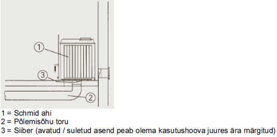

Re: Põlemisõhu kanal
Põlemisõhu varustus
Kontrollige piisava põlemisõhu juurdevoolu olemasolu. 5 kg puidu põletamisel tuleb arvestada puhta põlemisõhu kuluga ca. 360 m3 tunnis tuleaseme ava ühe m2 kohta pluss õhuvahetus, köögi tõmbekatted, vannitoa-, tualettruumi- ja köögiventilaatorid, ruumi õhku kasutavad pesukuivatid jne.!
Neid täiendavaid õhukulusid ei ole vaja arvestada, kui ahi saab põlemisõhu otseühenduse kaudu väljastpoolt paigaldus- või eluruumi.
- Põlemisõhu varustus.PNG (20.21 KiB) Vaadatud 3603 korda

Tere .Kas see 360 m3 õhku pole tiba ülepaisutatud.Shideli koolitusel öeldi ,et 5kg=36 m3 õhku .
