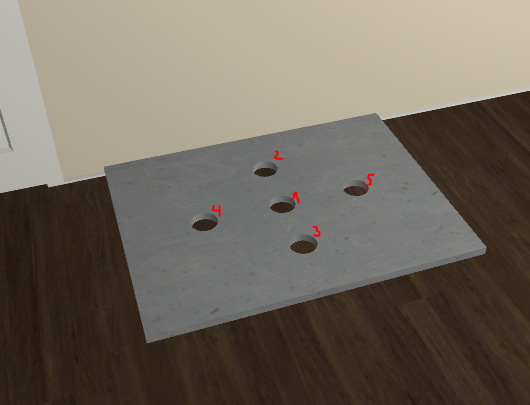

Kas hall 110mm kanalisatsioonitoru muhvtoru on ok? Ära ei sula sinna?
Diivan on liiga kaugel, sealt ei saa jah. Aga puust ja punaseks. Kui pildil on ahju taldmik, siis millise numbriga positsioonilt võiks põlemisõhu toru üles turritada, et saaks mugavasti ahju peale ehitada?
Kust sellist toru sulgemise klappi saab, kas see paigaldatakse torusse või siis ahju ehituse käigus ahju sisse? Siis on külm välisõhk torus.
Re: Põlemisõhu kanal
Mina tooks selle toru ahju külge tuharuumi alt nii, et toru ots jääb tuppa ja saab vajadusel sulgeda ja avada lihtviisil. Tähendab, õhk liiguks ahju läbi tuharuumi ukse ja toru ava pesitseks tuharuumi all, mille tarbeks ahju alla eraldi väike luugike. Ehk...asukoht 3.
