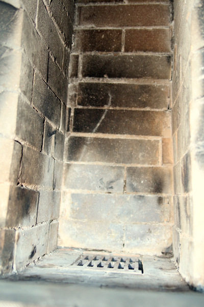

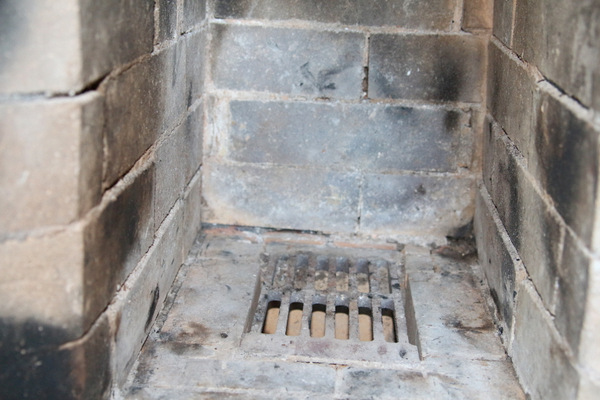

Probleem ei piirdu ainult pragudega vuugivahedest, vaid asi on hoopis tõsisem, kui esmalt tundus.
Re: Kaua kuivatada uut ahju?
Ja nimelt?
Olen saanud pildid sellest ahjust.Nojah... :scratch:

Robi 1 kirjutas:Olen saanud pildid sellest ahjust.Nojah... :scratch:
Meister kah avalikustatakse?
Meister ajab aina seda, et tema pole midagi valesti teinud aga omanik on ahju üle kütnud. See aga ei vasta tõele, sest ta pole veel õiget tuld teinud oma ahjus...kolle on ju puha tahmane. Mis ülekütmisest seal saab rääkida.

Praod pragudeks, süüdistab meid ainult ülekütmises ja nõudis et paberitega spetsialist üle vaataks ahju ja ütleks oma arvamuse. Ikka, nõus, sai otsitud paberitega oma ala asjatundja ja oh-ho-hoooo. Praod on nagu kõikse väiksem mure siin. Probleemid ikka suuremad, kui arvata oskasime. Ahju ehituses on väga palju ehituslike vigu tehtud, mida mina tavainimene vaadata ei osanud. Ühesõnaga aja küsimus, millal ülevalt kive kukkuma hakkab ja ühe külje kinni võtab. Kolde ehituses vead (kasutanud punast kivi, kolde sees olev rest liiga väike, tuhaluuk väike, kivid koldes laotud valesti jne, jne. Selle kõige peale vastab, et miks spetsialist üldse pea ahju toppis, probleem oli ju pragudes. Njahh.....

jeanman kirjutas: Probleemid ikka suuremad, kui arvata oskasime. Ahju ehituses on väga palju ehituslike vigu tehtud, mida mina tavainimene vaadata ei osanud. Ühesõnaga aja küsimus, millal ülevalt kive kukkuma hakkab ....
Ahju pass koos pottsepa kutsetunnistuse numbriga on?
Kui jah, siis koopia sellest koos eksperthinnanguga (vigade osas) kutseandja poole teele :hello:

Ma isegi (kuidagi) usuks, et need praod saab korda teha aga kuna juba tuharuum on olematult pisike tikutops, siis ei tea kohe... Ja, et pealt ajab suitsu ka sisse... ja sellised koldevuugid kaua ei kesta...siis eks ta raske juhus ole.
