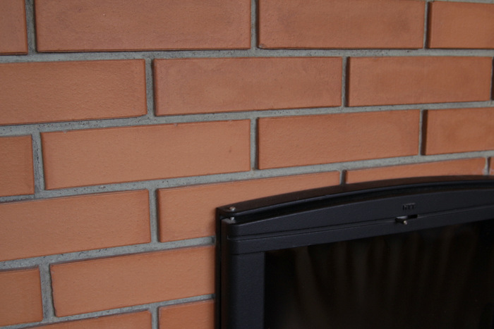

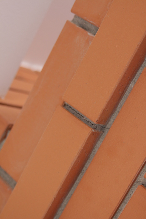

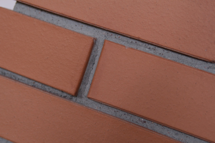

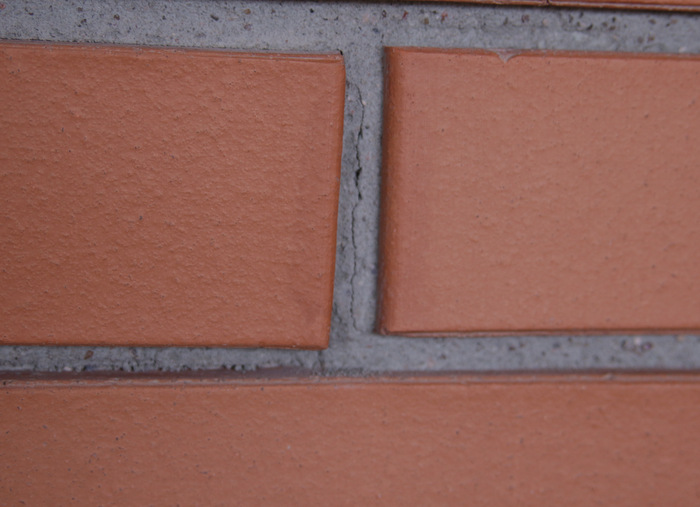

Üritasin pilti teha. Kui täna ahju läksin vaatama, olid praod pea oletamatud, aga kuna teadsin, kus need eile olid, siis leidsin need üles. Ühesõnaga küttes löövad välja.

Re: Kaua kuivatada uut ahju?
Mida kostab ahju ehitaja? Siiski...kütta just tuleks, siis näeb mis saab. Las meister teeb need vigased vuugid hiljem uuesti.
Väga ei tahaks õelda midagi aga üldiselt tunduks, et need praokesed võivad olla ka liigsest kuivusest ahju ehituse ajal. Nüüd kuumaga paistavad lihtsalt rohkem välja. Kui nii...siis asja lihtne parandada...niisutades ja muljudes vuugid täis uuesti.
looder54
Postitusi: 425
Liitunud: 14 Jaan 2014, 22:18
On tänanud: 42 korda
On tänatud: 12 korda
Robi 1 kirjutas:Väga ei tahaks õelda midagi aga üldiselt tunduks, et need praokesed võivad olla ka liigsest kuivusest ahju ehituse ajal. Nüüd kuumaga paistavad lihtsalt rohkem välja. Kui nii...siis asja lihtne parandada...niisutades ja muljudes vuugid täis uuesti.
"...nii, et muljume vuuke" :clapping:
...ahjul momenil pole häda midagi, korraliku pottsepavuugiga laotud. Sussutatud
teda küll, tee tuli alla. Pragusi võib veel juurde tulla, see loomulik, tegemist tellisahjuga ja kivide paikkaloksumine võtab aega. Küta ja jälgi, ega praod suuremaks ei lähe. Kuumenedes lähevad kindlasti laiemaks, aga jahtudes uuesti
tõmbuvad tagasi. Ei tea, mis seguga tehtud, aga paanikaks pole põhjust, momendil. Peale esimest kütteperioodi tuleb üle vuukida, pea iga tellisahi, nii, et jõudu.
Viimati muutis looder54, 05 Apr 2014, 07:47, muudetud 1 kord kokku.
...jah, uut savisegu täis, sest niisutades muutub kogu see vuuk kõrdiks.

Jah, praod paisuvadki kütmise ajal ja tõmbuvad tagasi, kui ahi jahtunud. Ja täna avastasin, et pragusid on juurde tulnud ja tundub tõesti, et neid tuleb veel. Üritasin ülemisel real niisutades ja siludes asja parandada (pole ju pottsepp), aga pragu tuli ikka tagasi. Rohkem ma ise ei katseta, pole asjatundja. Hetkel olen jäänudki 5 halu juurde, ei julge rohkme pannagi.
Oot, ma ei saa hästi aru, kas tõesti peab iga tellisahju üle vuukima??? Ja korraliku pottsepa vuugist niipalju, et see korralik vuuk on naise kätetöö. Vuugid olid plätserdised, naine käsitsi lihvis ja nühkis vuugid enamvähem ühtlaseks.
Pottsepp kasutas Uninaks pottsepasegu.
looder54
Postitusi: 425
jeanman kirjutas:Jah, praod paisuvadki kütmise ajal ja tõmbuvad tagasi, kui ahi jahtunud. Ja täna avastasin, et pragusid on juurde tulnud ja tundub tõesti, et neid tuleb veel. Üritasin ülemisel real niisutades ja siludes asja parandada (pole ju pottsepp), aga pragu tuli ikka tagasi. Rohkem ma ise ei katseta, pole asjatundja. Hetkel olen jäänudki 5 halu juurde, ei julge rohkme pannagi.
No seda on näha, et neid hirmsasti nühitud on. Lase neil olla, küta normaalselt ja oota, mis
juhtuma hakkab. Kui läheb lõhki, läheb varem või hiljem, oleneb sisu ehitusest. Praegu ilma
paanikata. Vaata kõrvale, kui muidu ei saa. Kui vuugid olid plätserdatud, siis ka pottsepp plätserdis ja nüüd kadunud. Aga ehk vedas, küta nagu vaja, saad varem selgusele.

No eks igal pottsepal ole veidi oma käekiri. Võib-olla see "plätserdis" oli nö. näpuvuuk? Või lubasite hiljem ahju üle krohvida või plaatida vms?
Kui ei, siis tegelikult ei peaks ahjuomanik hiljem ise midagi üle vuukima. Vuugid peaksid algusest peale korralikud olema, aga kuivamise ajal võivad kohati vajada mõningast niisutamist ja silumist. Niisutada tuleks neid korralikult, mitte natuke vett peale piserdades. Lased vuugi korralikult märjaks ja ca. 5-6 minuti pärast silud mõrad kokku, korralikult, vajadusel täidad saviseguga.
Mina ei tea õelda, et see just päris normaalne oleks, et juba sissekütmise ajal praod tekivad...aga igatahes loodan küll, et selle asja saab ära parandada. Selleks tuleb ahi kütta hästi kuumaks, siis vuukide vahele mingid rauad taguda, et vuugid jääks avatuks ja hiljem jahtudes niisutada, vuukida üle ja anda uus välimus.

Praod pole kivi ja segu vahel(kontakt olemas) vaid puhtalt segu läbivad-puudub sisevoodri piisav paisuvuuk... või siis ehk pole lihtsalt armeeritud,viimane variant paistab õige.
