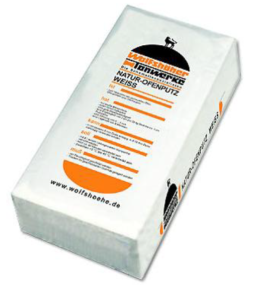

Looduslik ahjukrohv, valge
WO3309 (25 kg kott)
Looduslik toode
KASUTUSALA
- müüritisega ahjude, ahjusoklite ja ahjukuplite krohvimiseks
- täismineraalne
OMADUSED
- puhasvalge toon tänu marmoriteradele
- kõrge lubjasisaldusega
- hea kuumustaluvusega (kuni 300°C)
- 25 kg kotist jätkub 2 m2 katmiseks ca. 1 cm paksuse krohvikihiga
- teralisus 0 – 1 mm
KASUTUSVIIS
- kantakse peale ühe kihina 5-10 mm paksuselt, mitme kihina 10-20 mm paksuselt
- välitingimustes kasutatav koos ilmastikukindla kaitsega
- veekindlaks kaitseks saab katta silikaatvärviga või veneetsia seebiga
KASUTUSNÕUDED
- segada 6 l puhta kraaniveega ühtlaseks massiks
- töödelda pärast 45-60 minutit seismist
- kanda peale temperatuuril +5°C kuni 40°C
- säilitada mitte kauem kui 12 kuud
SÄILITUSNÕUDED
- säilitada kuivas ja niiskuse eest kaitstud kohas, suletud pakendis
WO3309 Looduslik valge ahjukrohv Wolfshöher Tonwerke.PNG (315.59 KiB) Vaadatud 5150 korda
Postitusi: 6822
On tänanud: 139 korda
On tänatud: 155 korda
Re: Wolfshöher Tonwerke ahjukrohvid
Andrus Schults kirjutas:Looduslik ahjukrohv, valge ... Looduslik toode
Mida looduslikkus antud juhul tähendab ja näiteks millist krohvi võib mittelooduslikuks nimetada?

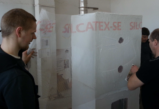

Korralikult ettevalmistatud aluspinna korral piisab kolmest krohvikihist. Esimene on kontaktkiht. Teine on liimikammiga peale kantud ahjukrohvi kiht millesse surutakse armeerimisvõrk SILCATEX-SE ning millele seejärel kantakse lõppviimistlusena kolmas ahjukrohvi kiht. Ebatasase aluspinna korral, juhul kui ei piisa kolmest krohvikihist, tuleb kanda seinale rohkem krohvikihte. Igal ahjukrohvi kotil deklareerib Wolfshöher Tonwerke konkreetse krohvisegu ühe kihi maksimaalselt lubatud paksuse.
Armeerimisvõrk SILCATEX-SE ahjudele
Armeerimisvõrk, mida kasutatakse ahjukrohvide puhul. Võrk peab paiknema armeerimiskihi pinna all, võimalikult kaugel aluspinnast. Armeerimisvõrku ei tohi kinnitada ahjule või kaminahjule enne krohvimist ja kanda ahjukrohvi seinale läbi armeerimisvõrgu. Sellise töövõtte korral võib kindel olla, et krohvisegu ei saavuta aluspinnaga piisavat naket. Samuti ei paikne sellise töövõtte korral armeerimisvõrk armeerimiskihi pinna all, vaid võrk surutakse vastu aluspinda.
Esimese tööna kanna krohvitavale ahjupinnale ahjukrohvist kontaktkiht.PNG (365.54 KiB) Vaadatud 5141 korda
Teise tööna kanna kontaktkihile liimikammiga ahjukrohv ja paigalda SILCATEX SE.PNG
Teise tööna kanna kontaktkihile liimikammiga ahjukrohv ja paigalda SILCATEX SE.PNG (376.36 KiB) Vaadatud 5141 korda

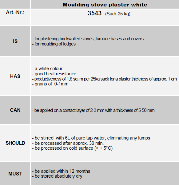

Modelleerimise ahjukrohv, valge
WO3543 (25 kg kott)
KASUTUSALA
- kaminasimsside jms modelleerimiseks
OMADUSED
- valget tooni
- 25 kg kotist jätkub 1,8 m2 katmiseks ca. 1 cm paksuse krohvikihiga
KASUTUSVIIS
- kantakse 5-50 mm paksuse kihina kontaktkihile (2-3 mm) või sissekrohvitud SILCATEX-SE aluskangale
- ei sobi välitingimustes kasutamiseks
KASUTUSNÕUDED
- töödelda pärast 30 minutit seismist
- kanda külmale, kuid vähemalt 5°C pinnale
SÄILITUSNÕUDED
Valge modelleerimise ahjukrohv WO3543.PNG (412.77 KiB) Vaadatud 5022 korda

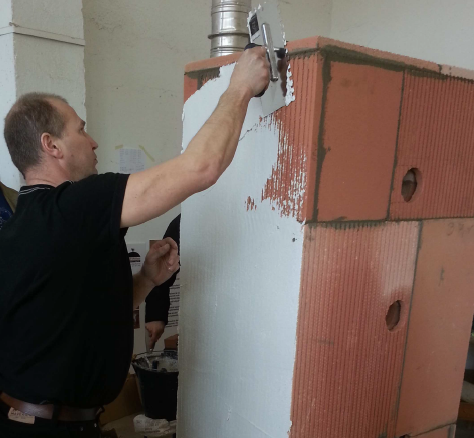

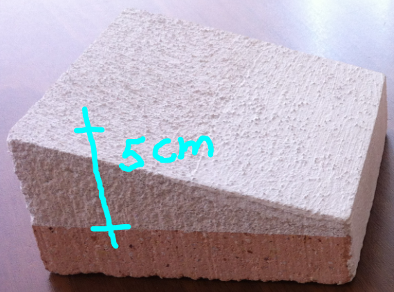

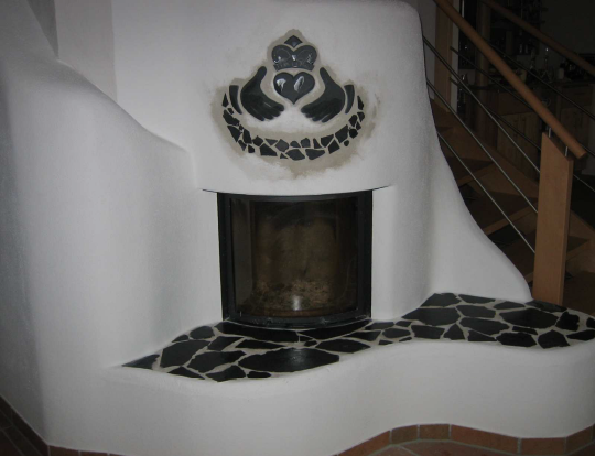

Art: WO3543 modelleerimis ahjukrohviga võib ahju, kamina, pliidi krohvitavatele pindadele kleepida ka väikseid keraamilisi plaate või elemente ja klaasmosaiike.
WO3543 modelleerimise ahjukrohv kuni 50mm paksuse kihina.PNG (475.42 KiB) Vaadatud 4885 korda
WO3543 modelleerimise ahjukrohviga viimistletud ahi.PNG (293 KiB) Vaadatud 4885 korda

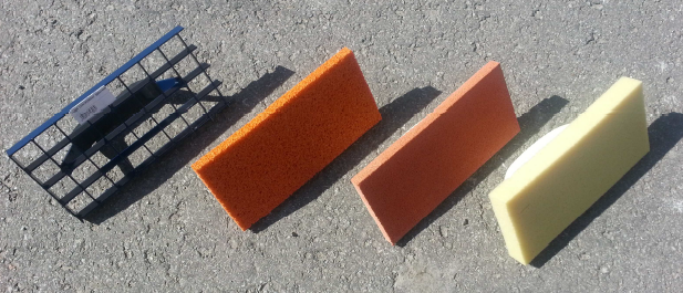

Wolfshöheri ahjukrohvidega pindade krohvimisel soovitame pottseppadel kasutada lihvimisristi ja erinevaid sangaga silutuslauaga hüdrošvamme.
Lihvimisrist ja erinevad hüdrošvammid ahju krohvimiseks.PNG (380.72 KiB) Vaadatud 4783 korda

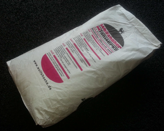

WO3543 modelleerimiskrohv erineb WO3309 valgest ahjukrohvist (300`C) selle poolest, et sisaldab kiudu.
WO3543 modelleerimise ahjukrohv.PNG (394.74 KiB) Vaadatud 4706 korda

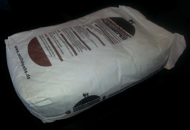

rainerhq
Postitusi: 1
Liitunud: 18 Sept 2014, 08:57
Lugemata postitus Postitas rainerhq »

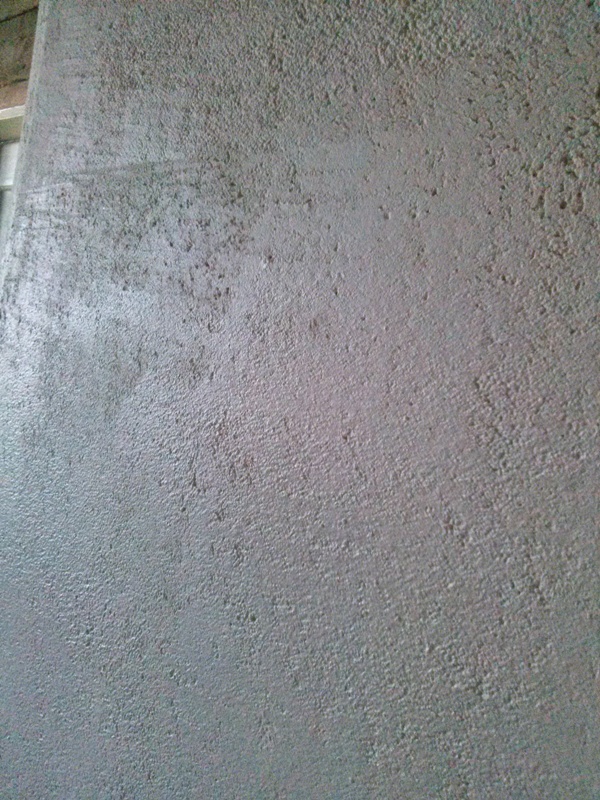

Mul maaler hädas selle krohviga. Juba segamisel ei moodustu ühtlane mass ning krohvitud pind jääb kohati peaaegu sile ja kohati krobeline. Mis valesti teeme? Kogu peale kandmine ja silumine on tehtud pahtli labidaga. Kokku 3 kihti, mille sees ka Silcatex võrk.
EDIT: enda teada ostsin peeneteralise krohvi, kuid tuli välja et on hoopis see looduslik jämedama teraga. Ühesõnaga ise rumal. Proovime nüüd veel ühe õhukese kihi peale kanda ja švammist siluriga krobeliseks saada.
Andrus Schults
Postitusi: 728
On tänatud: 43 korda
Sileda pinna annab WO5100 ahjukrohv (Glattspachtel - Ofenputz). Selleks tuleks siis WO3309-ga /Wolfshöhe nat.ahjukrohv valge 25kg kott (300`C)/ krohvitud pind WO5100-ga üle teha.
Parema tulemuse oleks saanud kui aluskrohviks oleks olnud WO3543 ahjukrohv.
