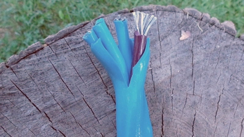

Tere. Kas keegi tunneb ära mis kaabliga on tegu? Pärit umbes 30 aasta tagusest ajast. Mind huvitab, kas seda maa sisse võib panna (liitumiskilbi ja maja peajaotuskilbi vahele). Soone ristlõige tundub olevat 16mm2.

Külaline kirjutas:Tere. Kas keegi tunneb ära mis kaabliga on tegu? Pärit umbes 30 aasta tagusest ajast. Mind huvitab, kas seda maa sisse võib panna (liitumiskilbi ja maja peajaotuskilbi vahele). Soone ristlõige tundub olevat 16mm2.
Pakun, et tegu on elektrikaabliga. :grin:
Ja arvan, et võib küll maa sisse panna - oma kaabel ise tead, kus Sa seda hoiad. :grin:
Nali naljaks, aga kui Sa tahad seda kaablit sihtotstarbeliselt kasutada ehk sealt ka elektrit läbi lasta, siis mina seda Sinu asemel ei teeks, olenemata sellest, kas konkreetset kaablit lubati toona matta või mitte.
Sellises vanuses, 80-test aastatest pärit nõukaaegsete kaablite PVC isolatsiooni elueaks loetigi suurusjärk 30...40 aastat. Lisa siia otsa veel veneaegne kõikuv kvaliteet ja mõtle ise.
Nali oli hea :D. Aga äitäh, ma siis proovin talle siiski muu otstarbe leida.

ei ole küll elektrik, aga kui on kasutamata kaabel ja mitte liiga väikseses keras, siis korraliku maandusega ei saa ju midagi juhtuda :scratch:
Ma paneks küll, kui väga nõudlik tarbija sinna taha ei tule. :jooma

Pildilt ei loe enamus infot välja mida vaja oleks.
Ma ei suuda isegi soonte järgi vahet teha kas on vask või alumiinium. Valgustus kehva või mis iganes. 16 mm2 ja natukene heledam värv viitavad alumiiniumile. Kesta must värv viitab vist maaalusele kaablile, kuid siin katsuksin pigem materjali, kas on PVC või muu. Kui kest on jäigem siis on vist maakaabel. Oletusi oleks veel.
Lase elektriala inimesel korra pilk ikka peale visata ja just isolatsiooni osas. Vaske ja alumiinium peavad ajas ilusasti vastu, isolatsiooniga on aga nadimad lood. Kui nüüd on isol. kvaliteetne siis saab kaablit kasutada.

Kalvis kirjutas:Ma ei suuda isegi soonte järgi vahet teha kas on vask või alumiinium.
Viimane aeg oma monitori vahetada? :)
Kalvis kirjutas:Valgustus kehva või mis iganes. 16 mm2 ja natukene heledam värv viitavad alumiiniumile. Kesta must värv viitab vist maaalusele kaablile...
Minu silma järgi on kaabli välimine koorik siiski sinine või hall, kontrastiks on üks must juhtmesoon ju näha.

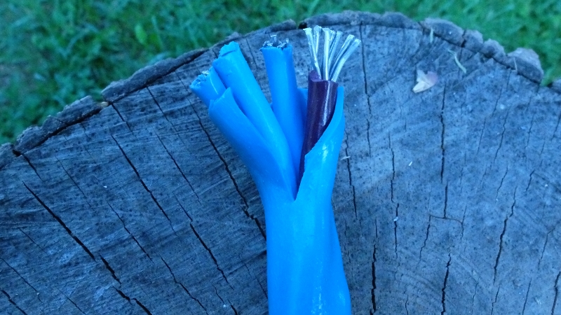

värvikorrektsioon annab meile midagi sellist tulemuseks:
veidi sätitud värvid

sashaobrok kirjutas:värvikorren pigem materjali, kas on ktsioon annab meile midagi sellist tulemuseks:
Siin on jah õiged värvid. Välimine kest sinine, kolm soont samuti sininsed (veidi heledamad) ja üks pruuni ja lilla vahepealne. Välimine isolatsioon on selline pehmem, paindub päris hästi näpu all. Kaabel seisis kuuri all varjus, umbes poole meetrises rullis.

See on AVVG (slaavi tähed), mis ei ole maakaabel.

Tänud kõigile vastajatele. Ostan selle 35m vajaminevat kaablit (AXPK) ja pildil oleva kaabli jätan oma otstarvet ootama.
