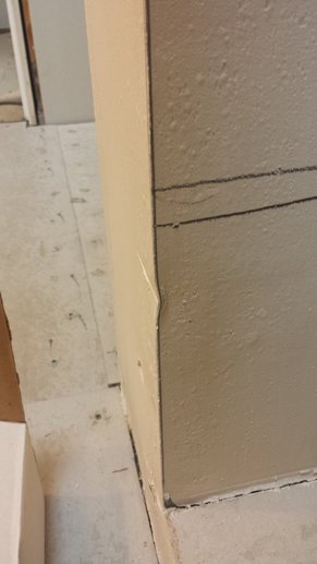

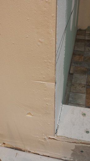

rsz_1rsz_20141007_170128 (1).jpg (71.81 KiB) Vaadatud 9603 korda
Manowar kirjutas:
1. Hea esitus Valez, julged sellist asja näidata, meil pole jälg üheski staadiumis selline, isegi krohvitöö on vähemalt 3 korda siledam.
2. Nurgad punnitavad kogu seinapinnast tublisti välja, kui samasugune välisnurk ulatub põrandani, siis ole mees ja paigalda põrandaliistud korrektselt sinna :thumbsup:
3. "kipsi ma ei suvatsenud ime perfektselt paigaldada"...aga mida sa seal perfektselt suvatsesid teha?
1. pahteldus on 1 esimene kiht, sinna t6mmatakse selle nurga puhul ilmselt 2 korda yhele poole veel peale, teine pool j22b j2i plaadi alla dussi nurka. Roheline kips, ja pahtel plaadi alla pole olnud minu soovitus, minu soovitus cement board durock ja plaadisegu v6rguga, see oli tolle objekti peal yhe teise samatubli eestlase kui sina Manowar m6ttek2ik sest niimoodi seiviti materijali pealt 20 rutsi. Siinkohal v2ga eestlaslik saving niioelda.
Mis siin h2beneda on t66k2igus tehtud pilt ju, voi sul on loetust arusaamisega raskusi voi pildipealt ometigi v6iks mingi loogiline m6tlemine olla nagu loomal et kui n2ed pilti siis mingi arusaamine v6iks olla ju kas objekt on valmis voi mitte. kui ma oleksin sulle pilti teind juba l6plikult valmis v2rvitud nurgast siis urmas ei usuks seda et vahepeal sihuke v6nge sisse l66di ja midagi alla ei kukkunud. yhe nurgakese pahteldus ei olnud seal k6ige aegan6udvam tegevus ega prioriteet antud hetkel.
2. Nurk pannaksegi meil nii, metall nurk t6stabgi kasvatab eemale nurka 1/8" jagu, v6ibolla teil eestis on nurka mitte t6stvad metall nurgad kipsi peale, voi nurka kahandavad nurgadgi. meil on niimoodi. Nurk k2ib laest maani, ei ole hullu saame ka ilusa puidust liistu sinna pandud kahju et sul selline asi yle m6istuse k2ib.
3. minu p6hi t66 ja aega n6udvaim yritus oli plaadi panek sinna mis v6ttis 5 p2eva siin siis m6ned t66k2igu pildid plaadist. Ma tean et see pole eesti stiilis plaat, eesti stiil on rohkem lumi valge plaat ja neoon kollane voi sinine riba sisse nagu kinnisvara saitidel teil n2ha on, aga sellise plaadi ja tooni klient valis. Mis sulle plaadi t66juures veel ei meeldi peale disaini ja v2rvi valiku?

Vat nyyd on kyll hetk, kus sa Valezz oma näpud peaks edaspidi ja alatiseks klaviatuurist eemal hoidma ning häbenema!!! Ei peaks ma kyll vihastuma, kuid nähes su tööd siis ajab lausa marru, et sina käkerdis tuled üldse siin sõna võtma!!! ´´Meil uu-ess-saas, meil uu-ess-saas....´´ KRT...sul seal uu-ess-aas mädaneb ja lonkab miskit kahte jalga, sest kuda sa muidu seletad enda sealviibimise võimalikkust üldse!?! NÄRUNE HÄBIPLEKK OLED RSK!!! Sind ei lubaks ma isegi Legomaja ehitama, rääkimata päris ehitusest!!! Võibolla teelusikaga lampkaste tühjendama kuhugi kaugesse-kaugesse maanurka riskiks tööle panna?! ...kui sedagi! Vähemalt saime teada, et kui tuleb uudis, et Eestis on ehituskvaliteet järsult langema hakanud siis järelikult on spets-Lits Valez omalt imearmsalt mäkdoonaldsite maalt täieliku käpardlikkuse ning erakordselt silmapaistva debiiliklikkuse eest välja saadetud!!! Tead, oleksid sa siin siis teeks sulle kohe kelluga pika-pika pai!!!...ja nii vähemalt kümme korda ning südamest ;) Südamest täie jõuga rsk!!!
PS. Vabandan kõikide kellude ees!!! Te ei ole tõesti süüdi, et ma nõnna lolli peakoluga ühte teie seast määriksin aga see oleks ju heal eesmärgi nimel :) Oleme ikka sõbrad edasi ;)

metallnurk kirjutas: 1. pahteldus on 1 esimene kiht, sinna t6mmatakse selle nurga puhul ilmselt 2 korda yhele poole veel peale.
Miks ilmselt?
Sina oled siin see, hes haibib siin oma pahteldamisoskust.
Miks see esimene kiht nii lippadi loppadi sul seal on, kas seda ei teinud ka sina?..ükskõik, mida sa ka siin ei vabanda on see esimene või esimese eelkihi eelkiht, sellise asja kohta ütlen ma sulle hoia oma kuraasi tagasi, teiste töö hindamisel, kui sa pole näinud, kuidas tehakse ja milline on korrektne jälg.
Liistu paigalduse osas, jah, kõike saab teha, kui meeldib jebida tunniga, lase käia, kui selle eest raha ka makstakse.
Muus osas, ei viitsi süveneda, kuna pildid on imepisikesed hinnangu andmiseks.
