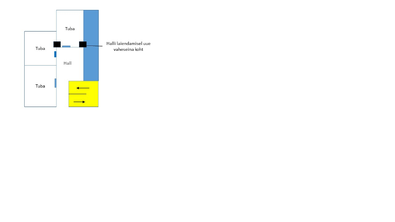

Et siis jõuluaeg läbi ja nüüd aega jälle tegeleda maja küttesüsteemi nuputamisega.
Visandasin ka skeemi 2e korruse kohta.
Ehk annab see selgust mis seal on.
Sinisega siis olemasolev rõdu.Hetkel on terve maja pikkuses.Plaan siis joone juurest halli ja rõdu vaheline vahesein maha võtta ja teha rõdule risti uus vahesein.Rõdu jääb siis ainult otse toa kõrvale.Sinna ma kütet ei plaani.Kui läheb rõdu soojustusega nagu plaanin ,siis üritab sooja vaheuksest rõdule ajada.Eks ta rohkem selline suvine variant jääb
Kollane on trepp .mis läheb alumisele korrusele.
Mustad kastid -- korstnad .omal mõte oli teha küttekeha parempoolse korstna juurde halli.Keegi on ju vasaku korstna juurde toa uksed teinud.
Ja mis puutub põrandaküttesse ,siis see jääb minu poolt tegemata.Laudpõrandad kogu korrus.Liiga töömahukas -hetkeseisul.
Jään siis huviga ootama Teie mõtteid.

Teisele korrusele piisab ka väiksemast ahjust. Kus on aga kandvad seinad?
sariküsija
Postitusi: 14
Liitunud: 18 Dets 2014, 13:26
Re: Milline küttesüsteem eramaja 2-le korrusele?
Lugemata postitus Postitas sariküsija »
Nagu ma olen aru saanud siis kannavad külgmised seinad.2e toa vasak sein ja rõdu parempoolne.Keskelt toetuvad laetalad halli ja 2e toa vahelisele seinale.Ja selalt edasi otsetoa seinale.
