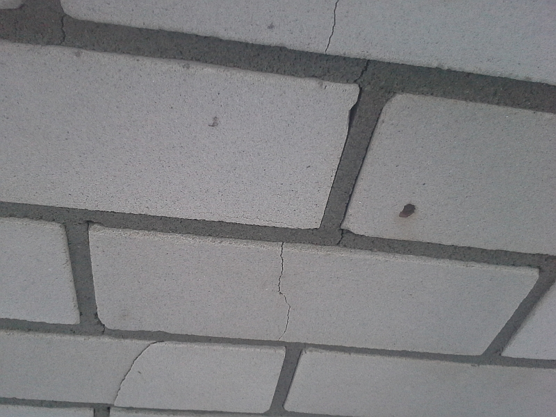

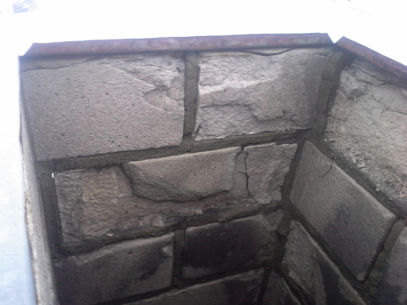

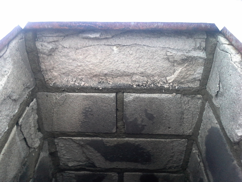

Selline teema, et on korsten, pikkus umbes 6-7m ning kuni pööninguni laeni on alt punane Läti tellis aga alates katuse servast on laotud valge tellisega. See oli laduja enda soov, et punane mureneb ja laguneb veel kiiremini.
Korsten oli esimesed aastad ilma ääre plekita. Siis köetud on teda 6 aasta jooksul vaid esimestel talvedel (lisakolle). Köetud sai nii, et kui kange külm tuli abiruumi, siis oli vaja + sees hoida ja üle 2-3 päeva sai tuld alla tehtud (ka kanget).
Peale esimesi aastaid ja vahel kütmist ei täheldanud selliseid pragusid ja murenemisi, need on ilmnenud viimaste aastatega.
Laduja ise oli muidu korralik töömees, alumise osa kohta ühtegi paha sõna, nö. abiruumi korstna ladumis kvaliteet nagu peaks olema taolisel, mis korrust läbib (kena töö). Korstna all korralik vundment, tegelikult nõuka ajal tõsteti põrandaid (ühtlustati teise hoonega), all lausa 1m betooni, seega vajumised välistatud.
Millest see tuleb? Kas tuleb maha kiskuda ja uus laduda, siis millest, mis kivi kasutada. Õnneks vaid ülemine kortsna pitsi osa u.2m

Valge ei olegi korstna jaoks mõeldud ja ei kestagi, kui suitsugaasidega kokku puutub.
Silikaati võib kostna ehitamises kasutada, aga ainult välisvooderdusena.

tavaline korstnatellis ehk see kõige odavam laguneb tõesti kiiremini.
Ilma vooderduseta korstnal on kasutatud fassaaditelliseid, need peavad vastu.
Silikaatkivi ei ole kestev suitsugaasidele (kardab happelist keskkonda).
Kahtlustan, et müürisegu sai kange tehtud. Sel juhul tekivad fotol nähtud praod ka tavaseinas, korsten ainult võimendab nende teket.
Üldiselt lammutatakse need korstnad kuni pole enam pragudega ala. Laod kas fassaaditellistest uue otsa või siis teed paremast tellisest sisevoodri ja siis silikaadist välisvoodr (klassika) või laod paremast korstnatellisest otsa, siis villasoojustus ning plekkkate.
Eelpool öeldi, et lammutamisega väga kiire pole. Alles siis kui kivid lahti, tuleb ohutuse pärast ette võtta.

Suuresti on süüdi ka külmad korstnagaasid. Üks süü liiga külmades korstnagaasides on liiga suur korstna ava. Teine süüdlane on kütja.
Mis kütteallikas seda korstent lammutab?

Tänaseks siis niipalju infot. Ühes kaminapoes, üks härra ütles, et Silikaadil pidi olema mitu kohtuasja olnud samal teemal. Kus kasutati nende kivisid ja asi pudenes laiali, neil oli kividega probleeme! Silikaat aga vabandas, keerutas, et ei ostetud õiget kivi (mis oli jama jutt) ka mina ostsin selle millega alati on korstnapitse tehtud. Seega kivi kvaliteet! Laduja ütles, ta on umbes sada korstnapitsi 20 aastaga ladunud ja sellist jama ei tea.

teen_ise kirjutas: Seega kivi kvaliteet!
Kui kivi kvaliteet nii vilets siis peaksid ka maja seinad fasaadid lagunema,aga paraku ei lagune.Silikaatkivi pole mõeldud suitsuga kokku puutuma ja kui kivi ebasihipäraselt kasutada siis alusetu tootjat süüdistada.Seesama vesi mis pitse lõhub läheb küttekolde uksest küttega koldesse .

Jama jah selle silikaadiga. Aga nii kord on. Kui ehitada uus korstnapits, siis tuleb poest küsida
kivi, millel oleks külmakindlus F2. Ja kui seaduste järgi ehitada korstent, siis rohkem kui 1m päevas laduda ei tohi. Lisaks peab korsten kuu kuivama enne kasutamist kuna kasutatakse tsementsegu. Suitsugaasi ja segu vahel tekib keemiline reaktsioon, mis vähendab segu eluiga. Väga suure soojaga korstent ehitades tuleks korsten kilesse tõmmata, et niiskust hoida. Segu ei tohi liiga kiiresti kuivada, jne jne.

Lisan pildid ühe kortermaja korstendest.Korstendes ainult vent lõõrid ja vannitoa omad kust läheb puhas vesi ju korstnasse veeauruna.korstna teises otsas köögi vent kanalid ja seal kõik korras.Pildid ka vaadates korstnasse,seest hullemini lagunenud kui väljast.Mida see väline plekkidega katmine annab?Midagi seest laguneb endiselt.Minu silmis lahendus uued teha lodest või silikaadile torud sisse.
keemik
Postitusi: 1374
Liitunud: 16 Aug 2008, 19:33
On tänatud: 104 korda
Re: Korstna osa praguneb ja mureneb?
Ehk siis antud näites on justnimelt vee kålmumine telliskivis kurja juur. Vannitoast tulev veeaur imendub kivisse, temperatuuri langedes kivi kålmub läbi.
Tegelikult selle ventkorstna saaks lihtasalt ära parandada. Lahtised tükid eemaldada, toru lõõri ja valada katkine sein täis. Pärast viimistleda krohviga.
