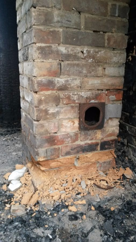

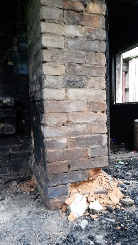

Korstna jala kahes küljes olevad kivid pudisevad (alumised 2 rida), kas on võimalik kivid kuidagi asendada või on oht, et korsten ümber kukub? Tegemist on vana saunaga, mis õnnetuseks oli ka vanade elektrijuhtmetega, seetõttu maha põles. Kuigi paljud arvavad, et põlenud hoone kohale ei tohiks miskit ehitada siis ma tahaks seda reeglit rikkuda, sest sinna saaks kena istumiskoha või suvemajakese teha. Tegin pilti ka aga pean veel uurima kuidas neid siia üles panna :S

Kui ikke korstnajala alumine pool mäda, siis tee juba uus. Saad ise ka rahulikult magada. Pane hüdrotõke ka alla, nii ei lagu edaspidi enam alumised kivid ära.
Re: Korstna alumised kivid pudisevad
Kui näinud pole, siis ei tea aga üks võimalus parandamiseks oleks selline, et lahtine sodi välja kraapida ja teha katkise osa ümber saalung, mis jääb korstnast umbes 6-10 cm kaugemale. Vahe täis valada ja sama mood ka lõõri seest, katkise osa ulatuses. Siis vähemalt ümber ei varise.

Sain nüüd pildid õpetuse järgi üles. Teised kivid on väga tugevad aga jah arvatavasti alt tulev niiskus on neid kive hävitanud ja vanasti kõik kivid ka erisugused nii välimuselt kui koostiselt. Olen küsinud meesterahvastelt mis selle korstnaga teha, nemad ütlevad, et lõhu maha, aga mulle meeldivad need vanad kivid, olen ju tüüpiline naisterahvas :) Tänud vastuste eest ja ootan ohhetusi korstna üle!

Robi viiti ei tea ka kogu olukorda, aga esmapilgul tundus, et kivid on võimalik vahetada ka tükkhaaval välja. Töö ei pruugi olla odavam, kui uue korstna ehitus. Vahel on aga inimestel imelikud tahtmised ja põhimõtted. Et neid tahtmisi täita, siis tuleb näha vaeva ja tahtjal muidugi vaeva eest maksta "imelikke" summasid. Lõppude lõpuks viiakse ju terveid kirikuid teise kohta.

1 külg korralik-taastamine 50-50 põhjast isolatsiooni lisamisega. Olen ühe 8 meetrise niiviisi korda teinud.Peab muidugi ootama kuniks juba asendatud poole segu kivistub(kuivab).

Tähtis on see, et korstnal oleks all vundament. Vanasti tehti vahel nii ka, et lihtsalt maa peale pandi paar kivi ja sinna lapiti korsten...mis seisis sarikate ja talade vahel püsti küll. Kui aga talad eemaldati, siis võis korsten ümber kukkuda. Minu üks tuttav jäi sedasi korstna alla Haapsalus.

Ütlen kohe, et ise pole teinud kuid, kuskil vene saidil oli rida pilte kus korsten toestati tala peale kandma ja korstna alla ehitati uus (vene)ahi. Ehk siis täpsemini seletatult: korstnajalga tehti (pööningul või teisel korrusel) läbiv ava ning avast pandi priske pruss läbi. Siis kui ahi valmis saadud, laoti ahju pealt algav korsten ülemise korstna osaga kokku. Seejärel löödi prussi alt kiilud välja, eemaldati pruss ning lõpuks laoti ka tehtud avad kinni.
Kas selline meetod antud juhul on võimalik ja vajalik ja kui ohutu see on, otsustagu tegija juba kohapeal ise.
