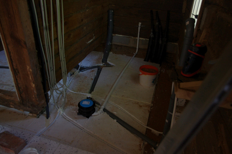

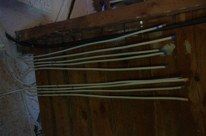

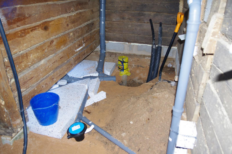

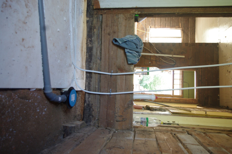

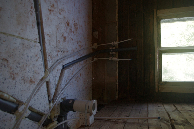

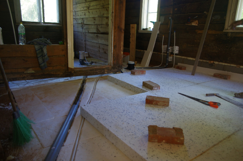

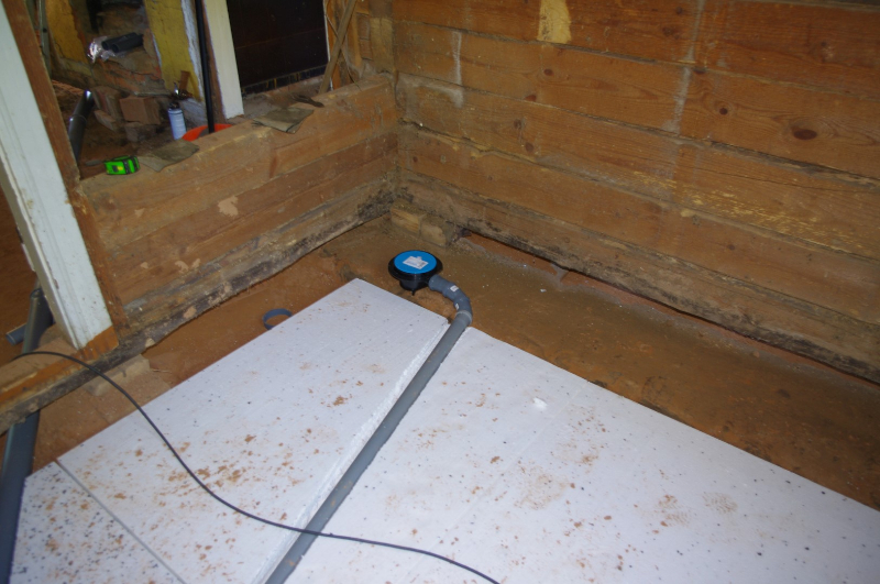

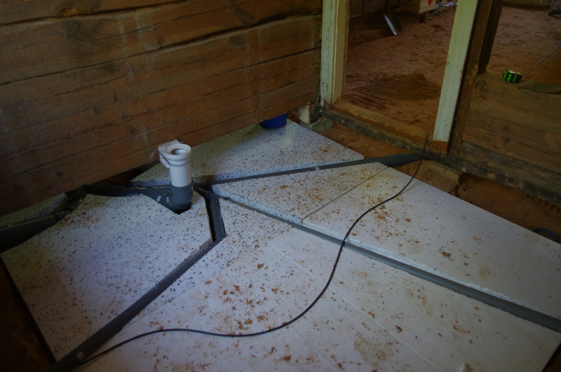

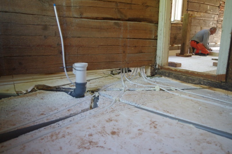

Kanalai osa sai vist ära. Paluks siis kriitikat mis on valesti.
Järgmisena tuleb veetorustik kahe peno vahelt.
Külma ja kuuma toru eraldatus võiks olla kui palju? Kas keegi saaks näidata head pilti, kuidas on toodud külmad ja kuumad torud ühte kohta jagajatesse. Seal on nad suht koos teineteisega?

Miks sa torusid natuke allapoole, liiva sisse ei pannud? Oleks ju palju lihtsam vahtplasti paigaldada ilma lõikamata.
Re: Esmakordne maja sisene kanalisatsioon
Päris puhas porno hindeks ei anna, sest vähestelt fotodelt tervet pilti ei saa, aga ega asi väga kaugel eelnevast pole.

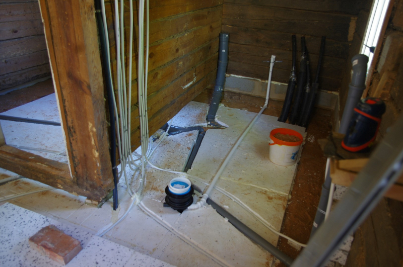

Vähemalt siis teised näevad kuidas teha ei tohiks. Võiks keegi ka pilte näidata kenadest töödest. Nendega ollakse kuidagi kitsid.
Teine kiht 100st peno tuleb peale. Aga olen täitsa nõus, et oleks pidanud liiva sisse ajama. Kahjuks ei saanud õigeaegselt sellist nõu.
Veetorud ka praktiliselt paigas. eks lisan jälle siis pilte kuidas teha ei tohi :)

Mismoodi need torud paigas on ? Või on vahepeal pilt muutunud ? Ma ei näe küll mitte ühtegi kinnitust.

Liiv, makro penoplast peal. Neil peavad mingid eri kinnitused olema? Kui räägid seina külge kinnitamisest siis perfo lint ja peno

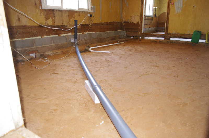

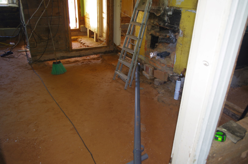

Kas kanali torudel (pikad lõigud üle toa) kaldeid ka kuidagi mõõtsid ja jälgisid?

Laser nivooga sai paika aetud ca 1cm meetri peale.

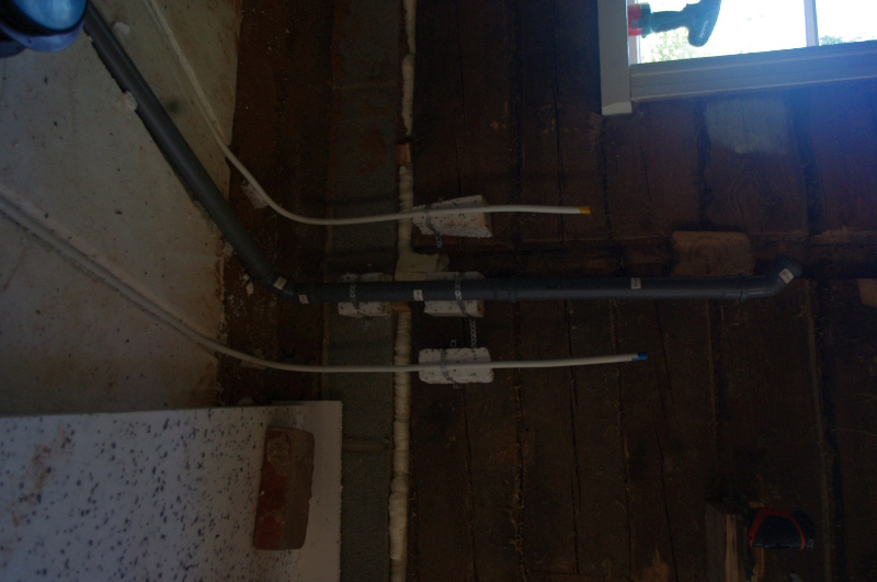

Lisasin siis pilte ka veetorudest. Paluks veel kriitikat. Võibolla jõuab veel mingi suurema probleemi ära hoida.
PS! Kas keegi oleks nii lahke ja pildistaks siis oma 5+ töödest pilte. Neid oleks väga vaja olnud enne töö alustamist :P aga eks tagantjärgi tarkus on ka midagi väärt.
Ning kõigele lisaks jääb järgmistele õpetuseks kudas teha tohib/eitohi

Ise tegin ka nii, et ametlike kinnitite asemel kasutasin montaažilinti. Aga lindi ja toru vahele panin selle halli kondensaadivastase torukooriku tükid, igaks juhuks. Veetorude vedamisel panin külmavee torule tervenisti kondensaadivastase katte ümber.

Küsimus ei olegi selles, et kes kuidas vaid selles, et äravoolutoru paindub mõnusalt. Vahu ja plastikuga kinnitamise võiks ikkagi algkooli käsitöötundidesse jätta. Need kinnitusklambrid ja konksud ei ole enamuses seepärast välja mõeldud, et igav hakkas. Lühidalt pane iga pooleteise või kahe meetri tagant horisontaalsetele torudele tugevduseks mingi jäik tükk alla, muidu nad vajuvad sul lihtsalt lömmi ja kaldenurk läheb paigast. Lõpuks tuleb ummistus. Lisaks võid toppida pöörangutele ka puhastusluuke. Kui endas väga kindel oled siis võid aga kogu eelmise lihtsalt teadmiseks võtta.
fgh
Need pikad kanalitorud on küll silma järgi keskelt lohkus, vesi küll voolab, aga võib ajaga ummistuse tekitada.
Torud oleks võinud liiva sisse panna ning oleks fikseeritud. Kontrolli pika latiga üle, et suuremaid lohke poleks. Suurem lohk võib ka lekke põhjustada liitmikus. Kui toru sirge ja vahtu/ liiva alt täis, siis peaks püssima. Vaht küll väga ametlik viis seda teha pole.
Igasugu seina ääres olevad läbiviigud mis jäävad näha ja tulevad veetõkkega märgruumi tuleb kaotada. St Tood läbiviigu seinast minimaalselt 40mm eemale, et saaks vormistada vastavalt nõuetele veetõkke süsteemiga. Võimalusel põrandast läbiviigud üldse kaotada(sellise pooletoobise veetoru süsteemiga pole see kahjuks võimalik). Samuti on üks trapp seinas kinni. Kui mälu ei peta, siis minimaalseks kauguseks seinas oli 0,4m.
Samuti tehnoruumis see 32 kanal risti üle põranda. Kui nüüd 5mm võrgu ja veekütte paned, siis igasugu solkmeid on juba põrandal 40+10+25=75mm, palju seda betooni sinna tuleb ? Et See põrand tugev jääks tuleks mingi 13cm betooni valada kui kalded ka juurde, siis 15cm-ei kõla huvitavalt. Ühenda see 32 otse püstakusse.
Samuti igasugu veetorud väliseinas võiks tuua seinast lahti. Külmumise ohu tõttu-jah torud kipuvad välisseinas külmuma ka köetud ruumis. Eriti kappides jms kohtades.
Trapp valatakse betooni kinni, mitte ainult kõrgendus. Enne valu on soovitav seguga fikseerida kaevud, kõrgendusrõngas seotakse trapi külge traadiga valamise ajaks.
Veetorud võiksid ikka rüüsis olla ja tungivalt soovitav oleks kasutada lekkekindlat süsteemi. -see selleks.
Minimaalselt betoonist läbiviigud pane rüüsi või mingi kaitsekiht ümber, parketivaip, servalint. Samuti põrandaplaadi võimalikud töövuugi kohtades. Töövuugis ka põrandaküttele rüüs vms ümber.
Põrandat valades kasuta kindlasti servalinti ja kile seinte ja veetorude päästmiseks.
