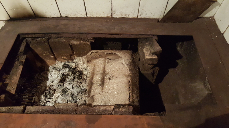

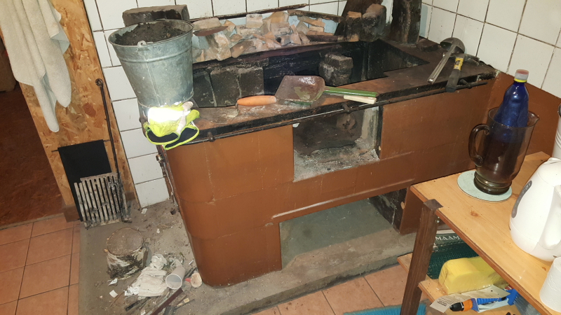

Tere. Lisan alustuseks mõned pildid hetke olukorrast. 99,9% läheb see lõpuni maha, lõhun alusvundamendi natuke väiksemaks, valan uue kihi peale ja siis alles uus pliit. Kuna mul on olemas 250*120*65 Lode kivid tahaks teha pliiti 2,5*4 kivi, aga ei leia kuskilt pliidiäärerauda 104cm(vana ribiplaat on 45x76cm olemas, korralik), Kas on mingi kindel põhjus miks kõik äärerauad on 96cm mitte 104cm ja tuleb välisvooder laduda pikkusega 3,x kivi mitte 4? Või olen lihtsalt vähe otsinud?

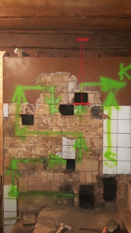

Samas on küsimus ka soojamüüri kohta, praegu saan aru, et praeahju alt ei käinud suits läbi ja ei saanudki soojaks minna, aga lihtsalt paber avasse põlema pannes samuti ei tahtnud suits õiges suunas minna, kas võib asi olla selles, et sealt pole pikalt midagi läbi käinud ja seinad "karvased" või tuleb hakata lõõre avama ja võõrkeha otsima(tahmaluuke pole kahjuks). Kunagi hiljem läheb vana soojamüür kindlasti lammutamisele ja teen uue, aga see juhtub kunagi, praegu oleks hea kui saaks sooja läbi müüri käima.

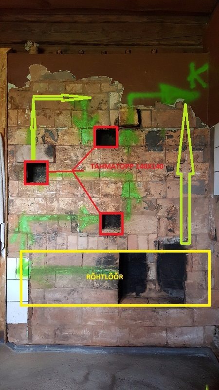

siin siis soojamüüri alumine lõõr suunaga keskelt vasakule ja siis üles, rohkem esialgu ei tea kuidas edasi läheb.

kiilas kirjutas:...Samas on küsimus ka soojamüüri kohta, praegu saan aru, et praeahju alt ei käinud suits läbi ja ei saanudki soojaks minna, aga lihtsalt paber avasse põlema pannes samuti ei tahtnud suits õiges suunas minna, kas võib asi olla selles, et sealt pole pikalt midagi läbi käinud ...
Praeahju alt käis suits läbi. Paistab ju kaks suitsuteed olema.
Suvisel ajal on raske küttekeha "käima" saada. Eriti veel siis, kui ammu pole tuld tehtud. Aitab soojapuhur. Pane mõneks ajaks koldeuksest sisse sooja puhuma.

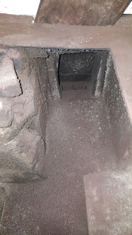

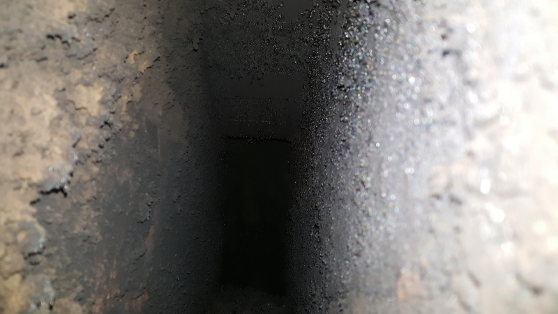

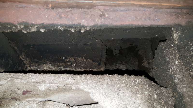

Siin siis soojamüüriga selgus majas. Kes vana head ussi tahab mängida, siis siin võimalus olemas. :grin: Soojastmüürist ei käinud suits läbi tänu ummistusele siibri all. Nüüd lähevad tuhatopsid enamvähem nendesse kohtadesse kus augud sisse lõhutud, v.a siibri peale.
Soojamüüri lõõristik

Mis kividest on tehtud soemüür?
Otsesiiber ei ole väga õnnestunud lahend. Siiber ei tohi olla selline, et tal on võimalus ise kinni kukkuda. Samas lahtikukkumine pole kuritegu.

Ei siiber ei saa kuidagi ise kinni kukkuda, vähemalt soojamüüri oma. Pilt ja sellel olev nool võibolla petavad, aga suvelõõri esimene siiber sai küll ise kinni kukkuda. Soemüür tundub olevat ehitatud x( loe vene) aegsest serviti savitellisest.

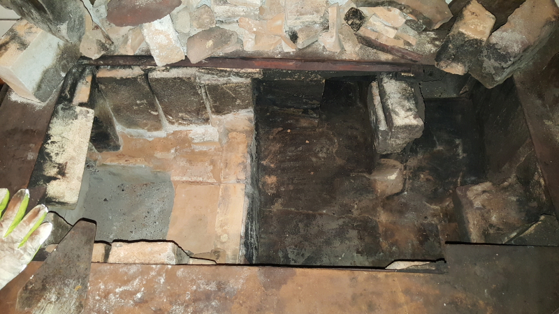

Siin siis kokkuvõte esimesest etapist ehk lammutamisest. Enne aluse valamist vaja veel vaid meisliga seina/soojamüüri ääred tasaseks teha

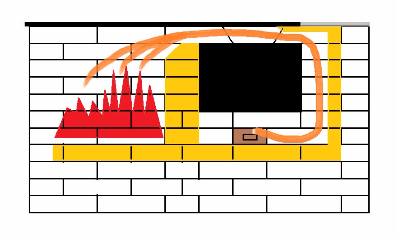

Uut pliiti välja mõeldes/planeerides on tekkinud järgmine küsimus, kas 2-3cm paksune šamottplaat pliidi ääreraua all on piisav, et ei tekkiks liigsest ääreraua kuumenemisest tingitud "kummi" minekut? Kui katta praeahju kõrval laskuv lõõr šamottplaadiga ja osa plaatist läheb praeahju kohale, siis kui suur peaks/võiks jääma vahe plaadi ja ahju vahele(plaadi ees serva lõikaks altpool faasi)? Kas sama lai kui laskuv lõõr ~10cm või piisab ka vähemast nt.~5cm?
kiilas
Postitusi: 37
Liitunud: 14 Okt 2014, 10:03
Re: Vana pliidi remont/lammutamine ja uue tegemine.
Lugemata postitus Postitas kiilas »
Lisan siis eelmise postituse teksti kohta väikese pildi mis ehk selgitab natuke paremini. Pliit mõeldud otsast köetav. Pealmine must osa on pliidiraud, selle otsas hall oleks siis miski kiviplaat, kollane oleks siis šamott.
Pliidi müürijoonist ärge vaadake, see on lambist pandud. Pliidi pikkuseks oleks 5 kivi.

Sain siis ka üle natukese aja oma tegemistele ligi ja nüüd soojamüüri puhastades ja tahmatoppidele auvausi tehes tekkis ka küsimus, kuhu alumises rõhtlõõris panna tamatopp? Kas oleks mõistlik panna mõlemasse otsa üks või ainult üks, aga siis kummale poole? Tahmatopp/id tuleks rõhtlõõri teiselt poolt, joonisel märgitud toppid jääks pliidi poole kuna pole mõtet lolli tööd teiselt pool veel kord teha, seda enam, et see soojamüür peab töötama ainult ühe talve, järgmiseks talveks plaan uus teha vertikaalsete lõõridega.

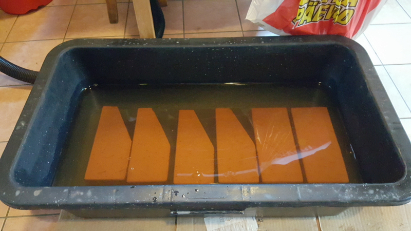

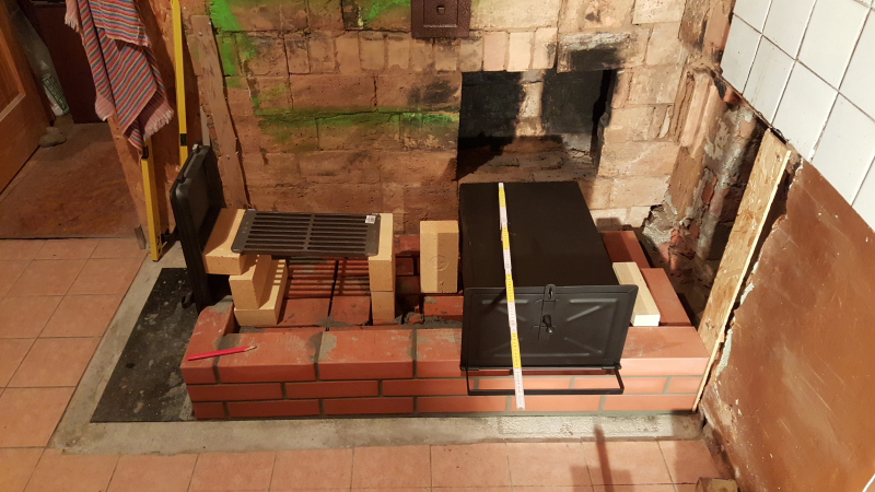

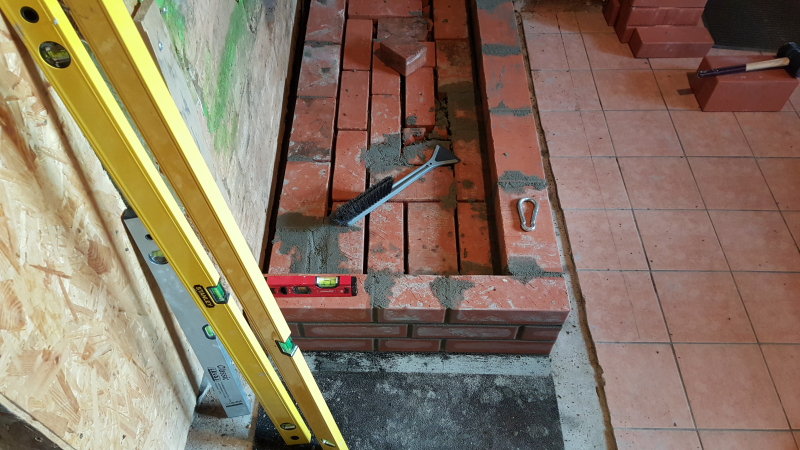

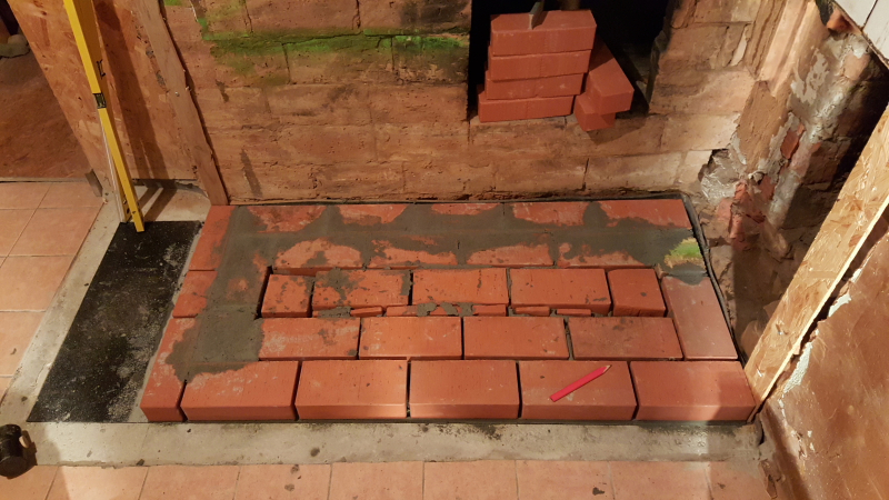

Sai siis sel nädalavahetusel näpud seguseks. Sellega seoses ka väike "kirumine" Uninaksi Ahjusegu peale, krt. liiga "rammus", ehk kellu küljes kinni. Liiva see kord võtta polnud ja kirudes ladusin esimesed read ära ja nüüd ilmselt pean samuti kirudes lõpuni panema, sest kui nüüd järgmisele segule veidi liiva juurde segada jääb vuuk ilmselt teist tooni ja seda kahjuks ei soovi.

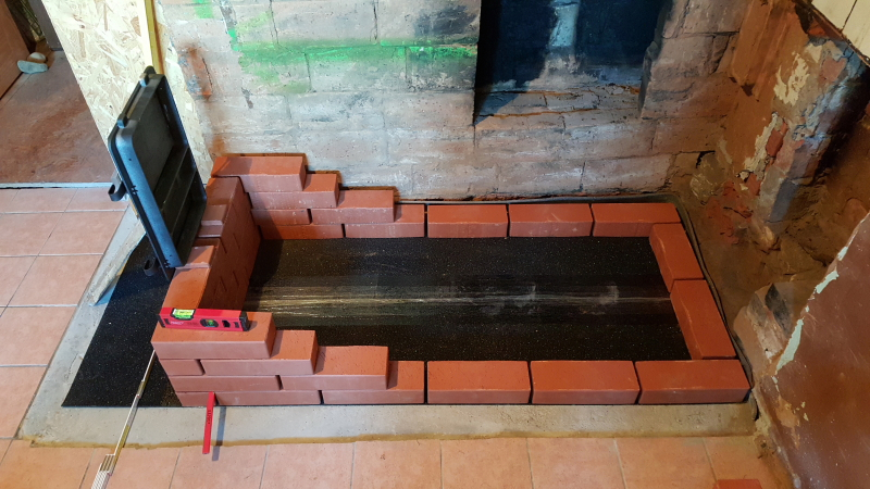

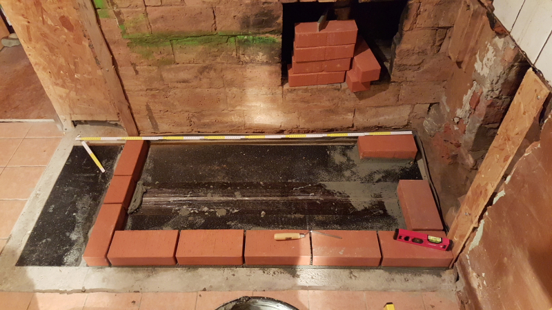

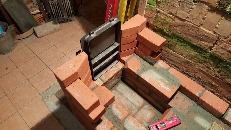

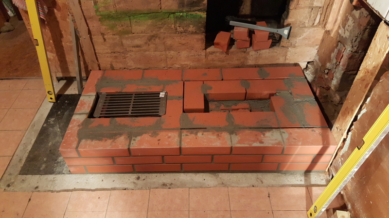

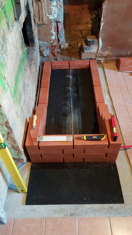

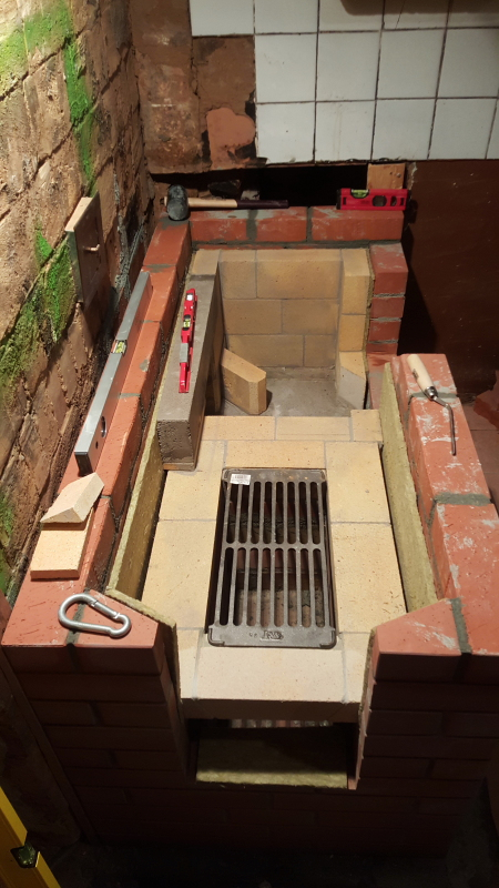

Täna siis eriti palju ei jõudnudki teha, ainult kolmveerand kotti segu sai tehtud kuna jäi kõik nii hilja peale ja sai tegeletud reaalsete mõõtmistöödega reaalsete asjadega mitte pliiatsiga paberil(kuigi tundub, et lõpp versioon joonistusel läheb reaaliga üsna hästi kokku). Homme loodan vähe rohkem jõuda, muidugi kui väike abiline murutraktoriga hakkama saab ja ma ei pea ise oma aega niitmisele raiskama.
Siin pildil siis tuharuumi kujunemine, rest läheb ikka mõned read kõrgemale. Ei viitsi iga kütmiskorra järgi tuhka välja viia.

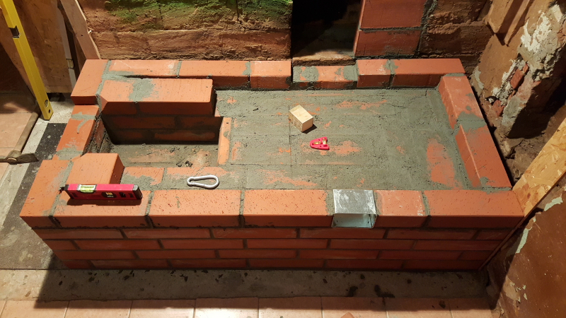

Laupäevane saviga mäkerdamine. Krt. lootsin, et teen laupäeval sitaks palju ja sõitsin juba reede õhtul maale(tegin laupäeval "tööluusi"), et hommikul pihta hakkata, aga võta näpust, hommikul sai käidud poest nipet-näpet(kivivilla) toomas, võtsin ka koti uuemas pakendis Uninaksi ahjusegu, aga ikka sama rammus, kellu küljes kinni nagu tatt.

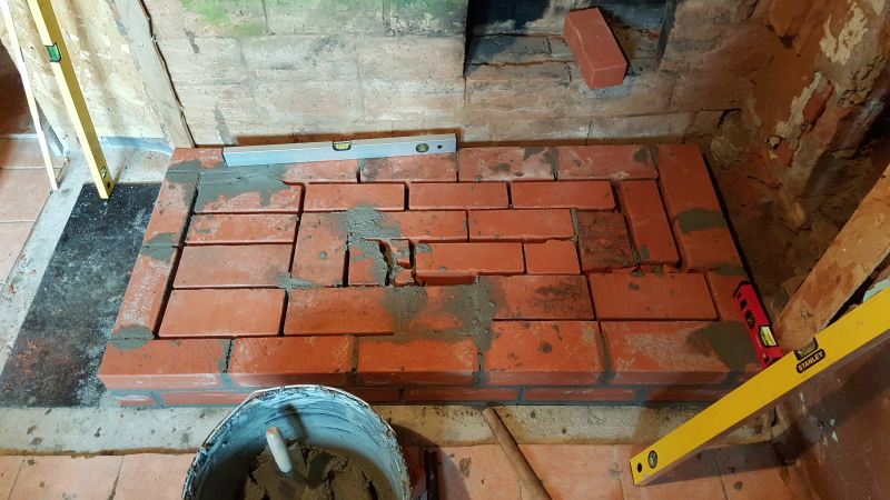

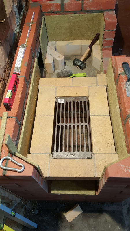

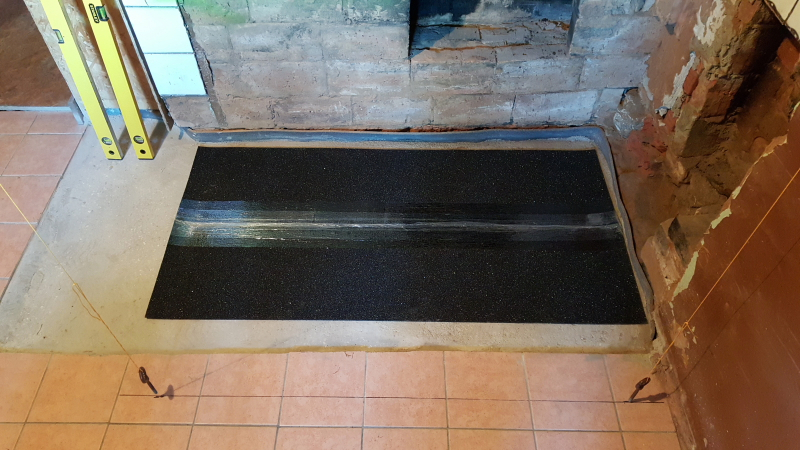

Sai siis seda teemat uuritud ja tundub tõepoolest õigem/parem olevat. Õnneks ei olnud keeruline eile laotud kive lahti võtta ja asi ära teha. Sai käidud lihtsalt 15km kaugusel K-Rautast kott tulekindlat betooni toomas ja valatud ta saigi. Muidugi küpses ära ka mikserdamis trell. Selle nädalavahetuse lõpuks jääb siis nii.

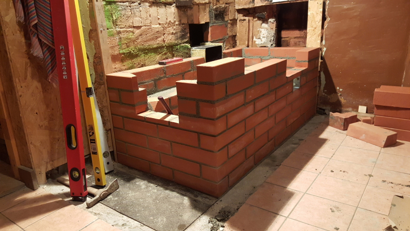

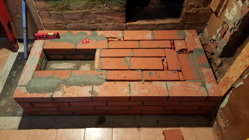

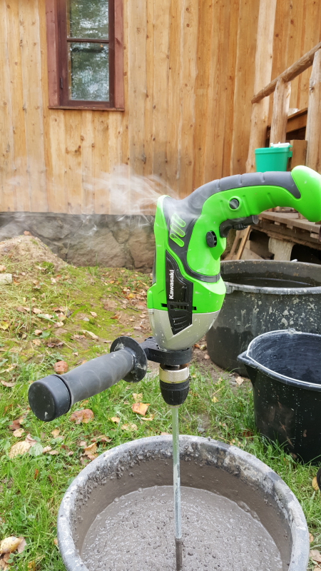

Millest siis see laupäev alustada, ahjaa mikserdades läbipõlenud trelli vastu anti Bauhoffis lihtsalt uus, nii pidi odavam olema. Peale selle ei saanud ka ei üle ega ümber saviga voolimisest, laupäevane tulemus siis siin. Kui nii edasi läheb, siis järgmiseks jaanipäevaks saab hernesuppi keeta.

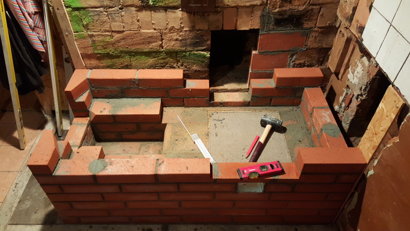

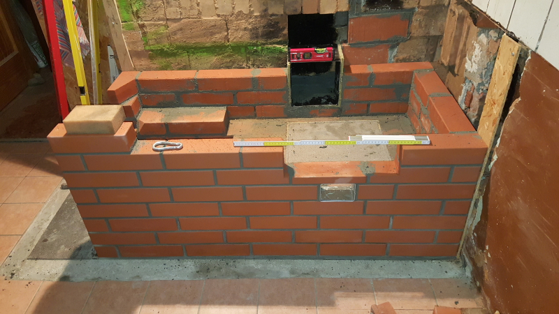

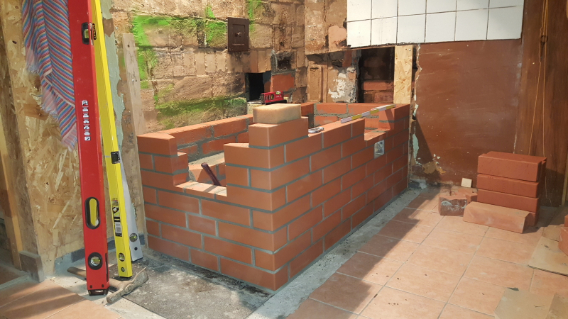

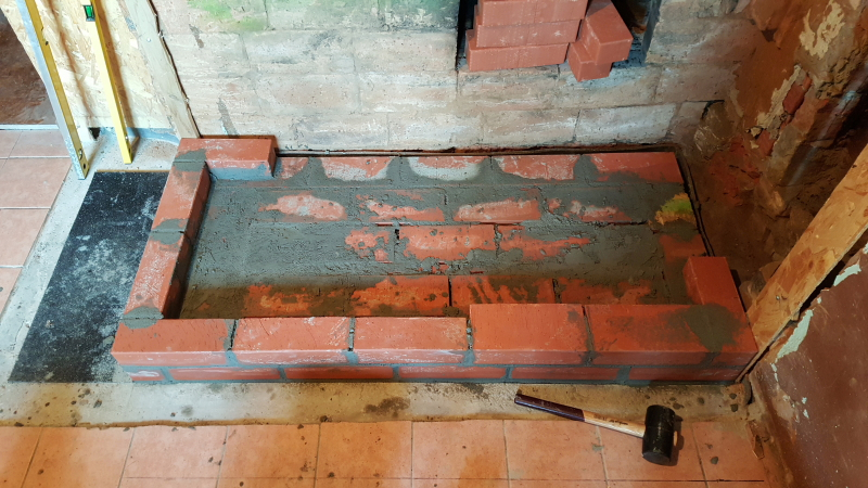

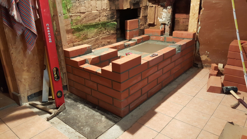

See nädalavahetus lõppes siis sedasi. Sai ka soojamüüri augud kinni müüritud.

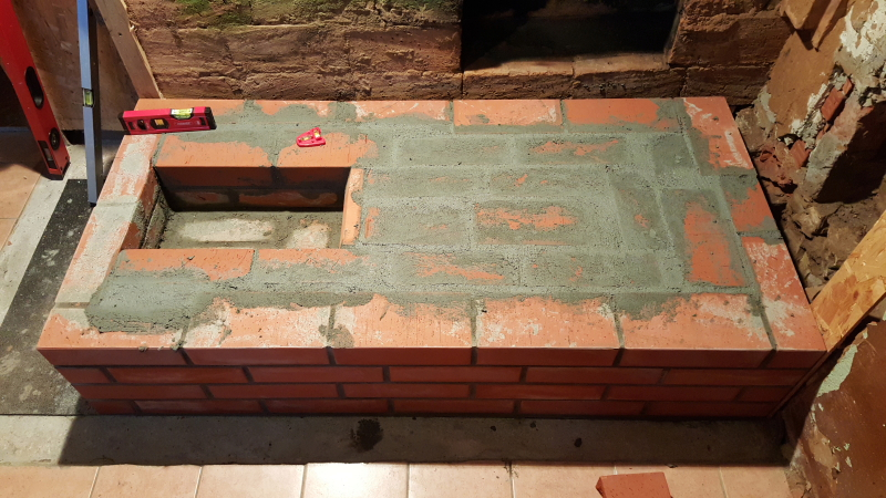

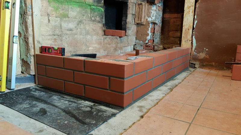

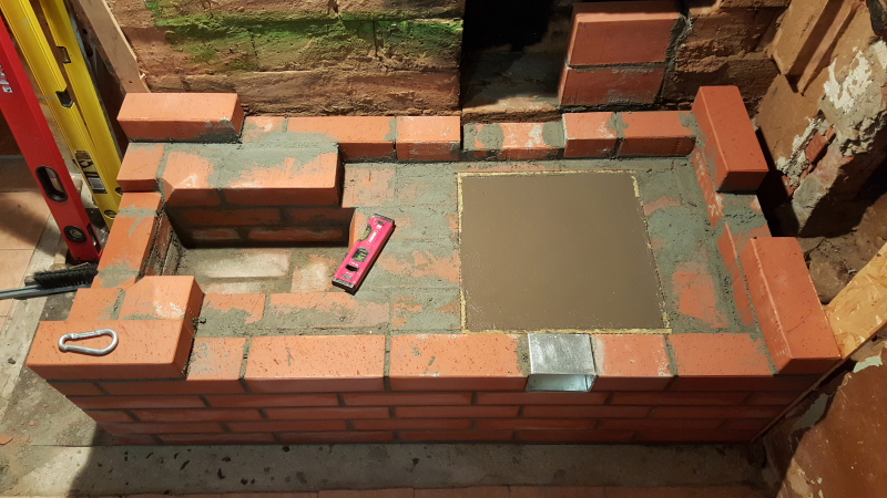

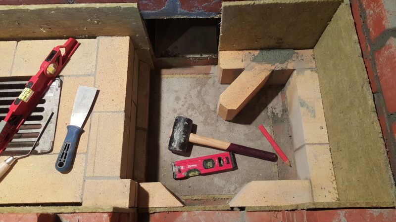

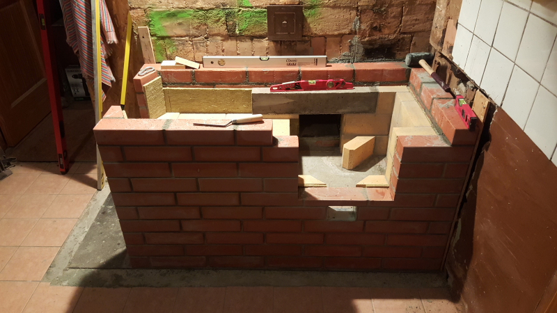

See nädal jäi töö aeg lühikeseks, aga midagi sai siiski tehtud.
vorm/rakis kahe silluse üheaegseks valamiseks.
kiilas
Postitusi: 37

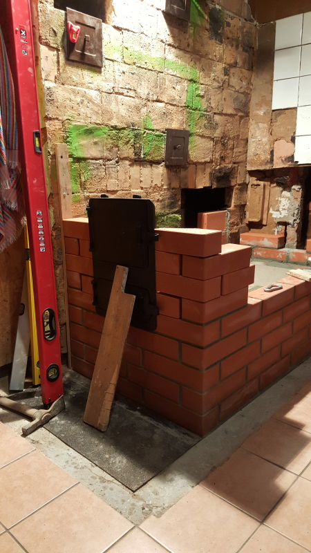

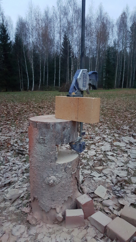

Sai siis see nädal jälle saviga mällitud, eelmine nädal jäi vahele kuna lasin oma selga natuke ragistada.
Väiksed muudatused eelmise korraga võrreldes. Keele tegin pikemaks ühe korstnapühkja soovitusi järgides.
Siin siis minu kivilõikamispink

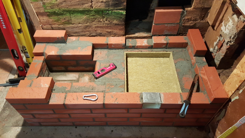

TERE!
Oleks küsimusi
Praehju alt läheb suits soojamüüri läbi kandilise metall toru.
Kas see peab seal vastu ,eelnevalt kõik samottist ?villaga ümbritsetud toru saab kõva kuuma.Kas võiks seal kasutada fibo korstna keraamilist toru.

ahjuke
Postitusi: 593
Liitunud: 18 Mär 2013, 18:44
On tänanud: 17 korda
On tänatud: 31 korda
sokk kirjutas:TERE!
Oleks küsimusi
Tänan ja lugupidamine Tegijale!
Oleneb toru seina paksusest.Ka pioneeril ju samasugune toru.Seal ju pole enamtuld vaid lihtsalt temperatuur.
Tubli töö tegijal.
