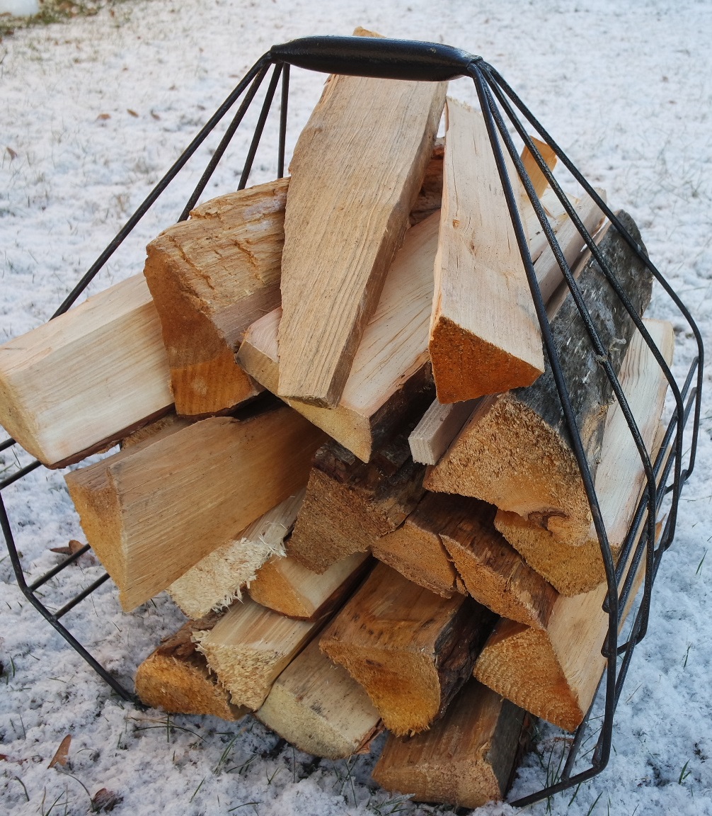

Lesoahju koldesse panen maksimaalse kütusekoguse ja teen sellest ka pilti, selge see. Disasinkütteseadmed OÜ ei tee Eesti Maaülikooliga koostööd niisama. Kütame, mõõdame, tunnistame tehtud vigu ja püüame asju paremaks muuta.
