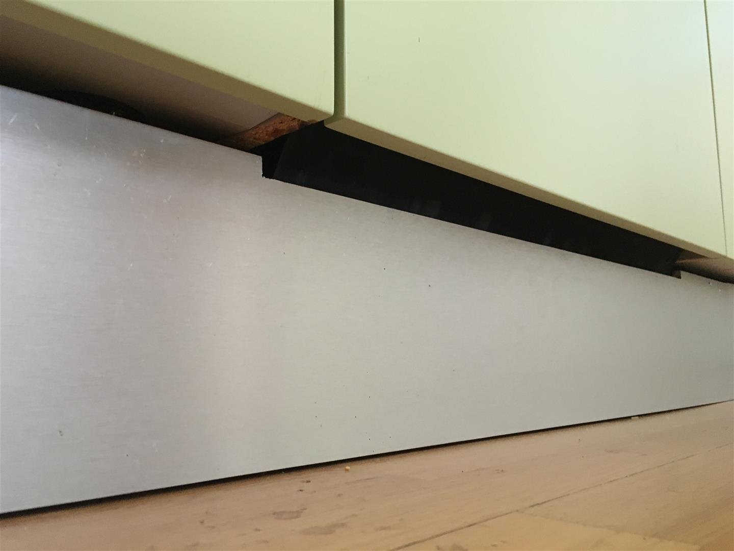

2016-01-25 12.43.03 (Large).jpg (80.7 KiB) Vaadatud 3747 korda
Ei pea olema tagapool, ukse kohale tehakse sisselõige

Küülaline : kõrge sokkel on ? Ma just saen plaadil seda nurka välja.

Üsna kõrge, umbes 15cm, ei saa praegu mõõta ka, õhtul hiljem.

Masina ukse alumine äär on kõrgemal kui minu saetud nurk ja esipaneel tuleb madalam sellest masina ukse servast. Avades ust jääb selle küljel olev seinaplaadi esimene serv ette. Nurk. Selle peab vist maha saagima? Kõrgemaks hamba. Mõlemal plaadil mis on masina külgedel. Loodan , et saad aru. Ma võin pärast joonistada ka pildile.

Ja sul on liist sokli ja põranda ühenduskohta panemata :)
Re: Melamiini lõikamine ?
külg peaks katma selle ukse serva ja uks läheb nö tasapinda sisse , siis sellist mure ei teki.

Sokkel on 16cm ja sisselõige 1cm.
Viimase külalise kommentaarist ei saa hästi aru. Tänapäeval tehakse enamasti just nii, et uksed katavad küljed kinni, st. küljed ei paista kõrvuti olevate kapiuste vahelt välja.

Küljed ei tohiks paista jah niiväga.
