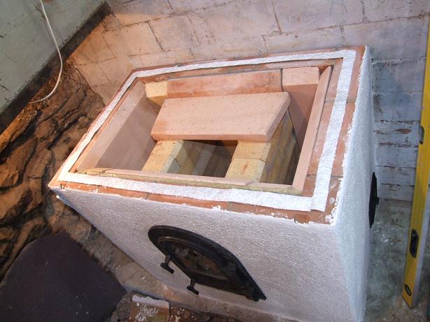

kui keraamiline, siis ikka 2 cm austria plaat alla, muidu on ikka liiga julm kuumus. Sangad pidid kärssama hakkama. Väikse köögi puhul saunaeffekt ka.

Ehk õnnestub sulle selgeks teha. Kui ei, siis katsun teisest arvutist lisada. Üle pika aja jäin pildi panemisega jänni.
Vana arvuti ikke hoopis teine asi. Palun siin selgitus.
Selgitus
Selgitus
Austria plaat.JPG (57.89 KiB) Vaadatud 16119 korda

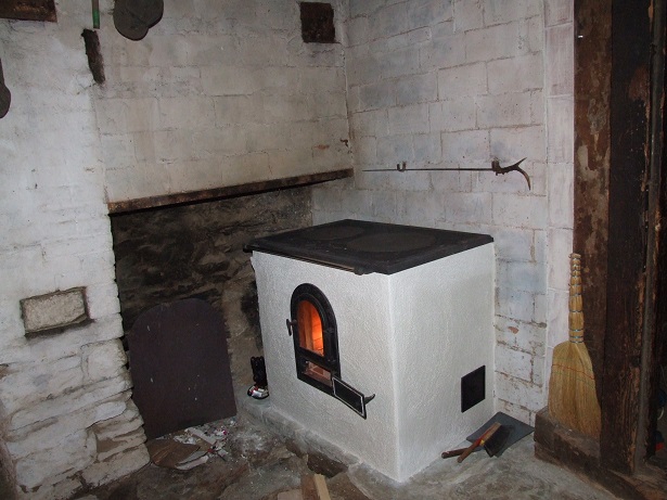

Re: Väike tellistest, ilma praeahjuta puupliit
Pildil antud pliit kütab soojamüüri ära küll. Kindlasti oleneb ka kuidas "rutskat kruvitakse". Kolle on ju suurem, kui väiksel pliital.

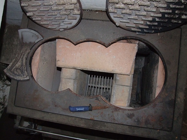

1,5m soemüür on ikke palju, viimased lõõrid on tahmased. Korstnasse suubuvad gaasid ei tõuse suurt üle 100kraadi. Aga soendab hästi ja soemüür on ikke üleni soe.
Pliita parempoolne lõõr oli veidi tahmasem. Ilmselt selle pärast, et pliitas oli palju lendtuhka ja ringlõõri tagumine osa oli peaaegu umbes.
Aasta lastud täisgaasiga..jpg (112.48 KiB) Vaadatud 15008 korda
meelisvaiksaar
Postitusi: 427
On tänanud: 71 korda
On tänatud: 70 korda
pole mõtet jalgratast leiutada.
See plaat kolde pealt ära ja soojamüüri minev temp kohe ka viimase lõõri jaoks paras.

Minu pliit sai siis seekord selline. Võttis aega mis ta võttis, aga tehtud sai. Algne plaan kõik välja visata asendus siiski sellega, mida pildil näha. Soojamüür jäi puutumata, vanast pliidist jäi püsti ainult parem külg ja põhi. Muus osas on kõik uus. Pliidi ääreraud jäi ka vana, see sai lastud mustaks värvida.
