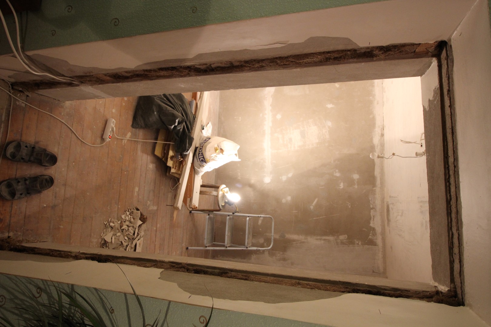

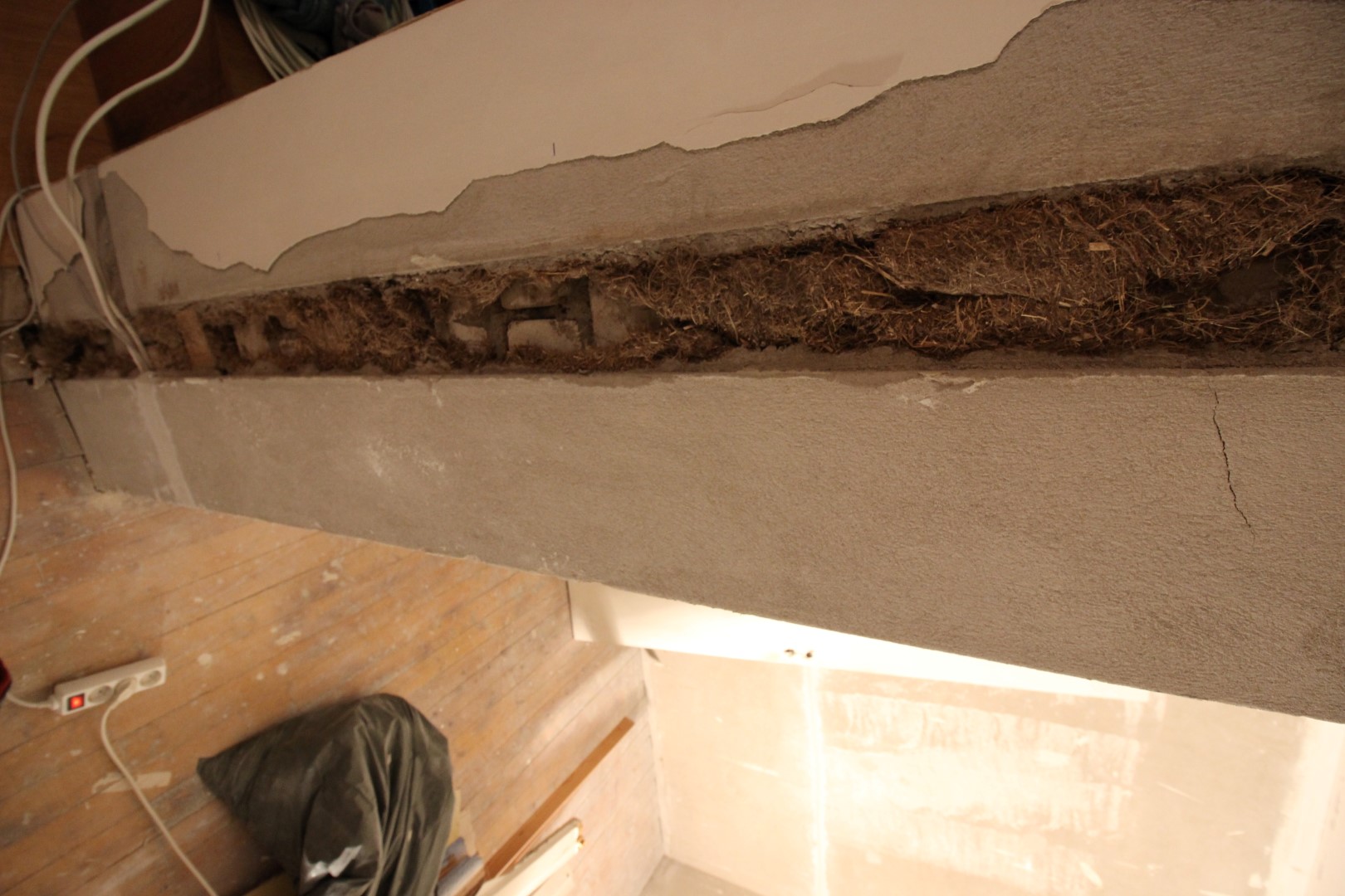

Tere. Olukord on selline, nagu kahel alloleval pildil. Kuidas oleks sinna õige paigaldada puitlengidega uks. Lengid on mõlemilt poolt ca 4 cm kitsamad mõõdetuna krohvi pinnalt. Sealt vaost veelgi rohkem ja kui juurde liita lengi paksus peaks kinnituskruvid olema ca 13 cm. Standarduks aga ava on ebastandardne. Lähim suurem standarduks poleks ära mahtunud.
1. kas oleks vaja vana "süvend" täita ja millega, kipskrohviga? või betooniga?
2. Milliste kruvidega lenge võiks kinnitada? Tavalise nailontüübli ja sellele sobiva pikema kruviga? Või peab olema mingi spets kruvi nagu see? http://catalog.ee.toolstore.com/article ... 628&artNr=
Vaatasin, et kinnituskohad kipuvad sattuma vuugi kohtadele.
3. poes on mingid plastist kiilud. kui panna kiilud vahele, siis kuidas te lühemaks teete nii, et ust ei vigasta? ilmselt kui uks loodis, kruvid sees, siis mõõt peale ja korra ükshaaval enne eemaldada ja sis tagasi panna?
4. Kuidas need kiilud panna, kui piita ei ole, kisub ukse koonusesse ju...?
Tänud:)

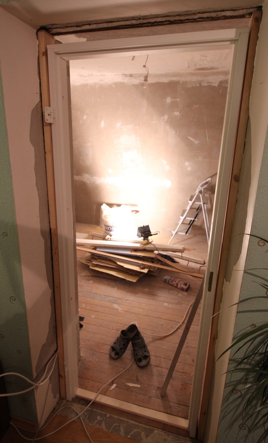

vist niimoodi:)

tee süvend puhtaks, pane sinna 40mm või 50mm pruss tüüblitega kinni (pruss peab minema süvendisse sisse, vastu süvendi põhja) nii et loodi panemiseks jääb ruumi vähemalt 1 cm kummaltki poolt ja siis ukse lengi kinnitad 70mm lengikruvidega. nii on see varem toiminud.

Sain pandud pildil olev uks, "pruss" 28 mm, igaljuhul tugevalt ta jäi, uks ka üsna kerge. 60 mm lengikruvidega 8 tk nagu tootja ette näinud. Eelmine uks oli mitu korda raskem, lengid olid kinni nelja naelaga (kaks naela lengis) ja oli seal vist maja ehitamisest saati:) Järgmine kord nii ei teeks, aga paistab jääma täitsa ok. Tänud.
