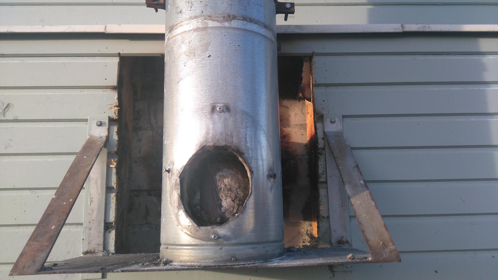

Kas siinsetest meistritest keegi ka maja kasutusloa saamiseks eksperthinnagut väljastab?
Vaja oleks ahjule ja korstnale.
Lisaks oleks vaja saunaahju moodulkorstnale eksperdi poolt väljastatud ohutusnõudeid korstna ohutuks tegemiseks ja edaspidiseks kasutamiseks.

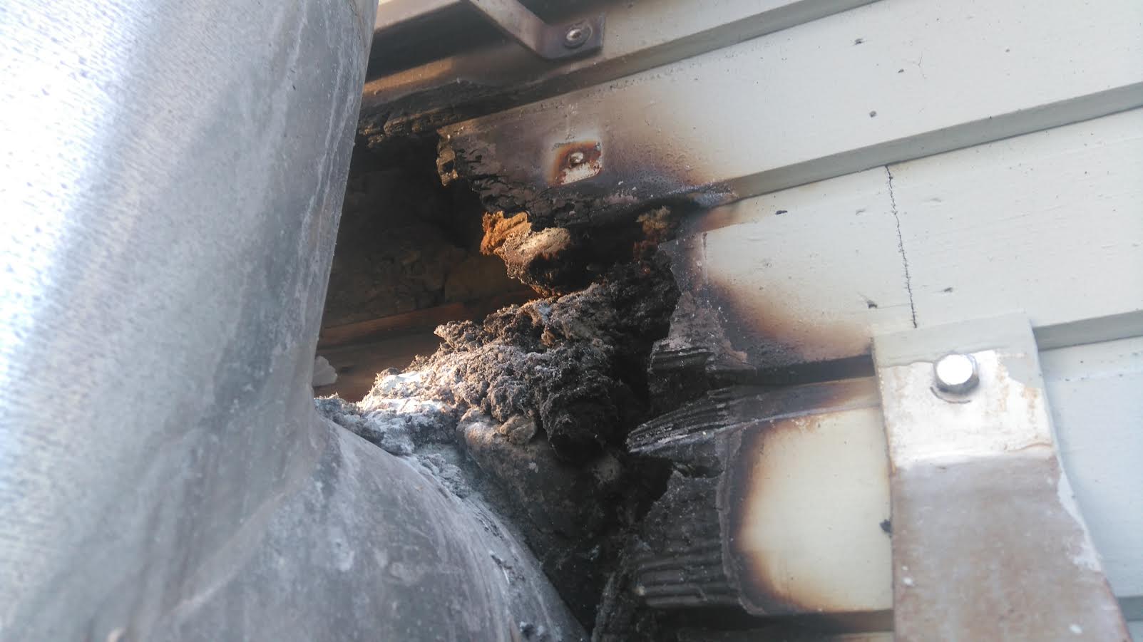

Korstnal puudub markeering.Paigaldatud kunagi 2000 aastate alguses. Kuna paigaldatud oli valesti nii isolatsioon kui ka korstna vahe maja voodrilauaga oli lubamatult väike, siis tekkis põleng. Hetkel on Päästeameti poolt kasutuskeeld peal.
Objekt asub Vääna-Jõesuus. Ulmekiiret asjaga pole.
tel. 5o6567I või hillar.hillar[at]gmail.com
lisan ka pidid nii ahjust kui moodulkorstnast

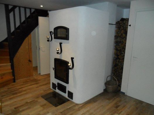

Tere ahjumeister! Tore taas näha sinu meistritööd ja samas kurb, et selle saunakorstnaga selline õnnetus. Mulle tundub, et keegi on selle ahjutöö eest sulle lausa paberpassi võlgugreen kirjutas:Tervitus!

too moodulkorsten see vana maha ja uus kvaliteet korsten paika,olen selliseid ka isover villaga isoleeritult näinud.Ega see parimate pakkumiste kvaliteet ongi sarnane.

Peab olemai ole dokument,mis kinnitab,et suitsukorstna põlevast ehitusosast,nagu vahe- ja katuslaest läbiminekul lisakaitsena on paigaldatud 100 mm paksune kiht mittepõlevat kivivilla,mis kinnitatakse tihedalt lõõri seina välispinnaga ja vajaduse korral eraldatakse kaitseümbrisega lae põlevast soojusisolatsioonimaterjalist ja et põlevmaterjalist tarindosa,nagu seina ja suitsulõõri seina ühenduskohale on paigutatud 100 mm kiht mittepõlevat kivivilla.

Eksperthinnang maksab sama palju kui uus normidele vastav korsten!
