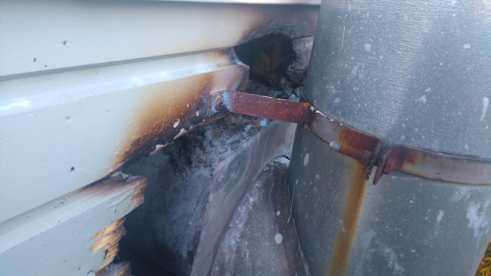

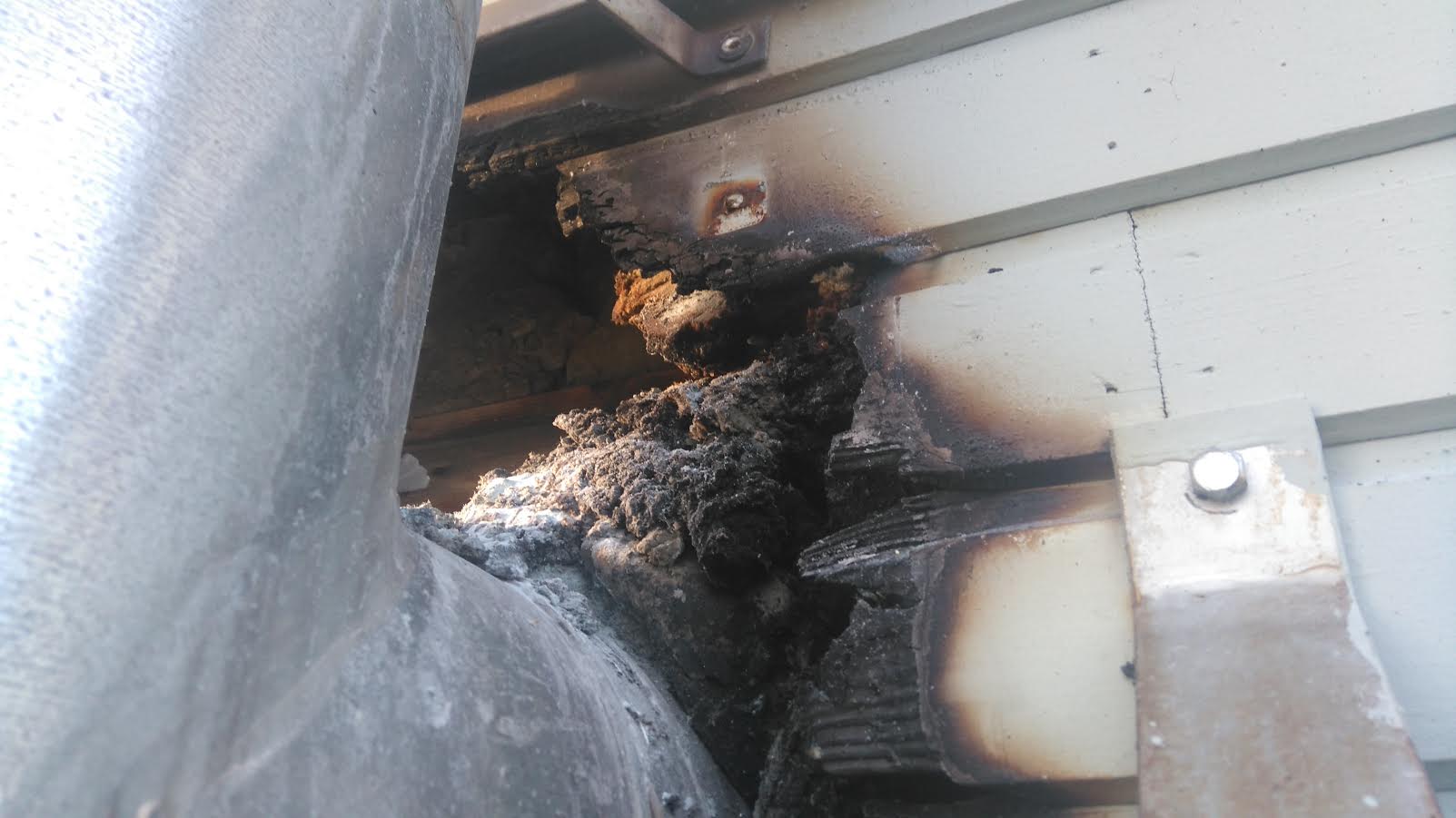

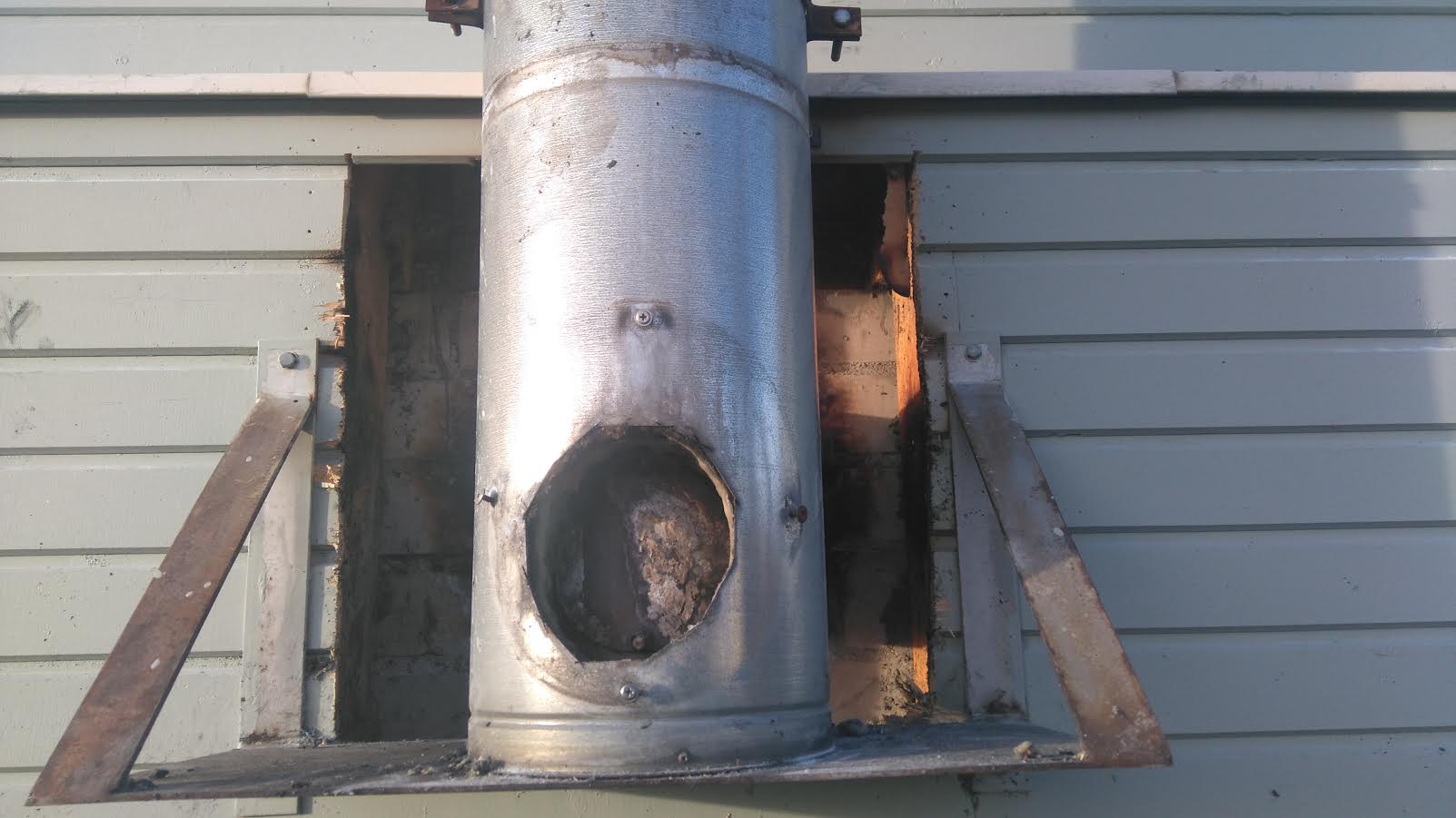

Korstnal puudub markeering.Paigaldatud kunagi 2000 aastate alguses. Kuna paigaldatud oli valesti nii isolatsioon kui ka korstna vahe maja voodrilauaga oli lubamatult väike, siis tekkis põleng. Hetkel on Päästeameti poolt kasutuskeeld peal.

too moodulkorsten see vana maha ja uus kvaliteet korsten paika,olen selliseid ka isover villaga isoleeritult näinud.Ega see parimate pakkumiste kvaliteet ongi sarnane.

Peab olemai ole dokument,mis kinnitab,et suitsukorstna põlevast ehitusosast,nagu vahe- ja katuslaest läbiminekul lisakaitsena on paigaldatud 100 mm paksune kiht mittepõlevat kivivilla,mis kinnitatakse tihedalt lõõri seina välispinnaga ja vajaduse korral eraldatakse kaitseümbrisega lae põlevast soojusisolatsioonimaterjalist ja et põlevmaterjalist tarindosa,nagu seina ja suitsulõõri seina ühenduskohale on paigutatud 100 mm kiht mittepõlevat kivivilla.

Eksperthinnang maksab sama palju kui uus normidele vastav korsten!
