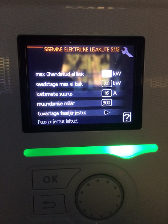

Service menüüst saad näppida:
Menu 5.1.12 - internal electrical addition
max connected el. add. 3x400V, F1255-12 / -16
Setting range F1255-12 / -16: 7 / 9 kW
Factory setting F1255-12 / -16: 7 kW
set max electrical add.
Setting range F1255-6 1x230V: 0 - 4.5 kW
Setting range F1255-6 3x230V: 0 - 4.5 kW
Setting range F1255-12 1x230V: 0 - 7kW
Setting range F1255-12 3x230V: 0 - 9kW
Setting range F1255-6 3x400V: 0 - 6.5 kW
Setting range F1255-12 & -16 3x400V: 0 - 9 kW
Factory setting F1255-6 1x230V: 4.5 kW
Factory setting F1255-6 3x230V: 4.5 kW
Factory setting F1255-12 1x230V: 7 kW
Factory setting F1255-12 3x230V: 9 kW
Factory setting F1255-6 3x400V: 6 kW
Factory setting F1255-12 & -16 3x400V: 6 kW
http://www.nibe.ee/nibedocuments/19636/331296-4.pdf

Service menüü 5.1.12 - et selline pilt ette tuleks, peaks vastavalt manualile faasidel mingid andurid (?) küljes olema. Mul saab seal ainult peakaitsme suurust muuta ning faasijärjestust kontrollida. Mida aga ta ei tee, sest puuduvad andurid.
laurit
Postitusi: 360
Liitunud: 13 Jaan 2010, 23:15
Asukoht: Harjumaa
On tänatud: 9 korda
Re: NIBE 1155 tennide aktiveerimine
Lugemata postitus Postitas laurit »
Nibe 1245 kapil saab küll määrata. Mul on hetkeseadistus 2.0 kW peal (max on 9.0 kW).

@ laurit
Jah, mul sama tabloo ees, lisakütteks 6 kW ja sealt muutsin ka peakaitsme suuruse 16-lt 25-le.
Võibolla tekitan asjatult poleemikat ning asi hakkab vajadusel ise tööle. Mind lihtsalt eksitas info "lisakütte info - blokeeritud". Miks blokeeritud? Kes blokeeris? Kuidas lahti blokeerida?
