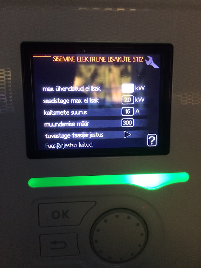

Menu 5.1.12 - internal electrical addition
max connected el. add. 3x400V, F1255-12 / -16
Setting range F1255-12 / -16: 7 / 9 kW
Factory setting F1255-12 / -16: 7 kW
set max electrical add.
Setting range F1255-6 1x230V: 0 - 4.5 kW
Setting range F1255-6 3x230V: 0 - 4.5 kW
Setting range F1255-12 1x230V: 0 - 7kW
Setting range F1255-12 3x230V: 0 - 9kW
Setting range F1255-6 3x400V: 0 - 6.5 kW
Setting range F1255-12 & -16 3x400V: 0 - 9 kW
Factory setting F1255-6 1x230V: 4.5 kW
Factory setting F1255-6 3x230V: 4.5 kW
Factory setting F1255-12 1x230V: 7 kW
Factory setting F1255-12 3x230V: 9 kW
Factory setting F1255-6 3x400V: 6 kW
Factory setting F1255-12 & -16 3x400V: 6 kW
http://www.nibe.ee/nibedocuments/19636/331296-4.pdf

Service menüü 5.1.12 - et selline pilt ette tuleks, peaks vastavalt manualile faasidel mingid andurid (?) küljes olema. Mul saab seal ainult peakaitsme suurust muuta ning faasijärjestust kontrollida. Mida aga ta ei tee, sest puuduvad andurid.

Jah, mul sama tabloo ees, lisakütteks 6 kW ja sealt muutsin ka peakaitsme suuruse 16-lt 25-le.
Võibolla tekitan asjatult poleemikat ning asi hakkab vajadusel ise tööle. Mind lihtsalt eksitas info "lisakütte info - blokeeritud". Miks blokeeritud? Kes blokeeris? Kuidas lahti blokeerida?

Et teatud tingimustel lülitatakse sisse ainult ELküte ja pump lülitatakse välja.
Et kui menüüst on tennid väljalülitatud, lülitab need ikkagi sisse ja pumba välja.
Menüüsse saab sisestada soovi, et mida aparaat teeks aga tema käitub etteantud programmi järgi.
Millise käitumisega mingi agregaat töötab peab eraldi uurima.
(Menüüst ei näita, et tennid oleks töös olnud aga eraldiseisva voolulogeri järgi on näha, et pump läks välja ja tennid sisse mingil ajal.)
