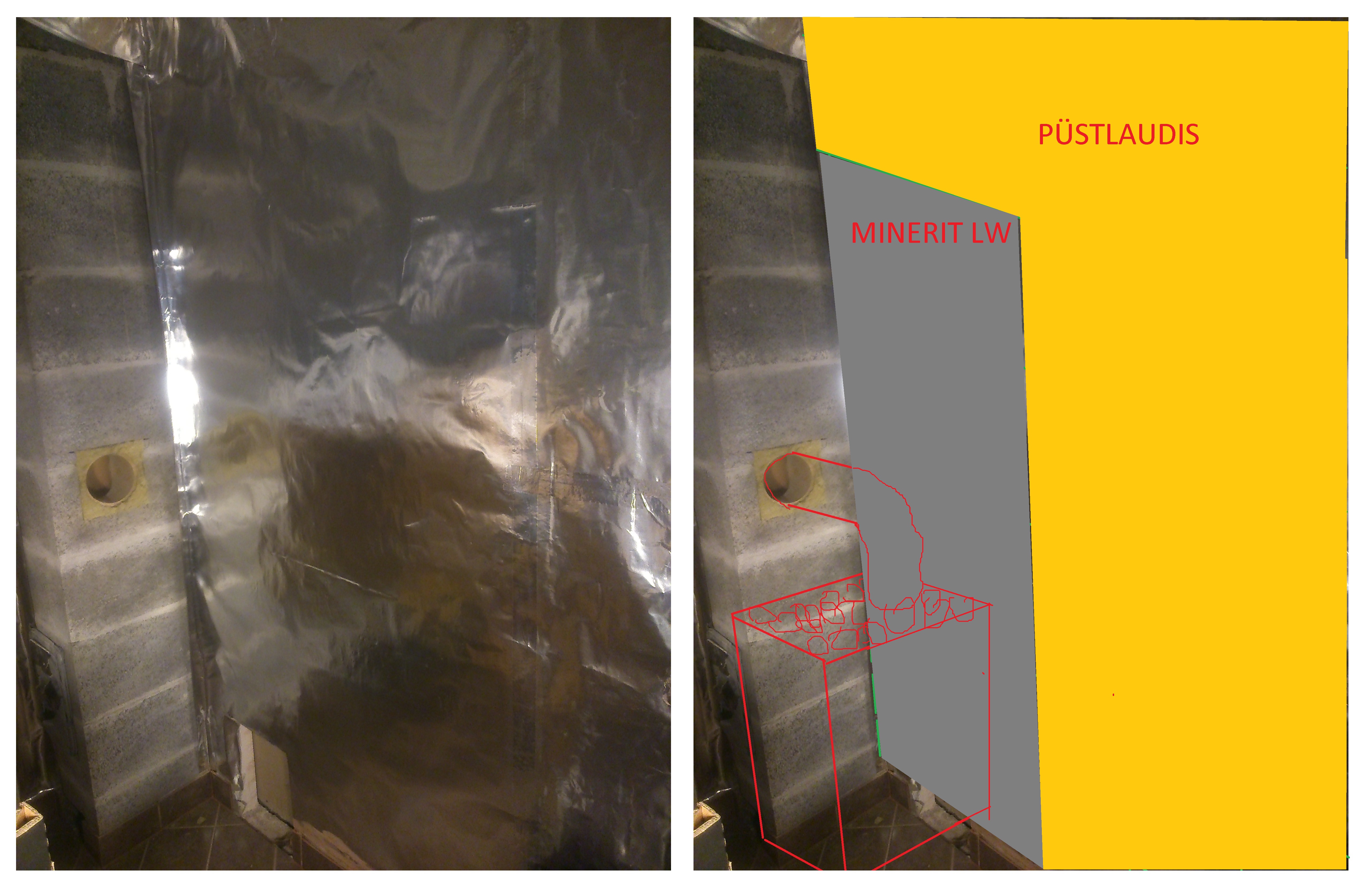

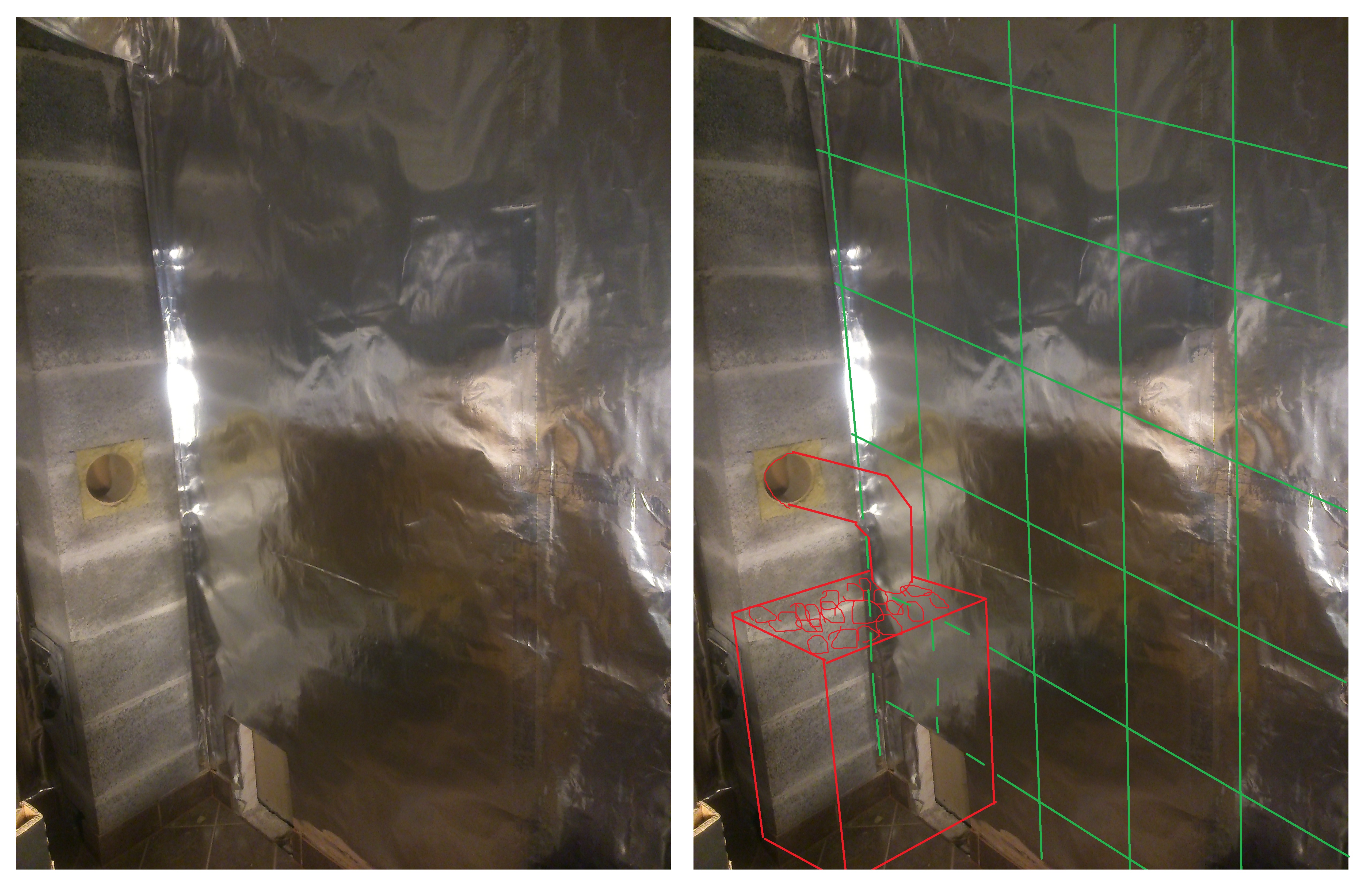

Mul on sama probleem, et kuidas lahendada sein kerise taga.
Keris on köetav teisest ruumist, sein kerise taga on 100mm Aeroc elemendist.
Kui põrandat plaatisin ja tõsteid tegin, panin igaks juhuks kerise taha ka fooliumpaberi Aeroc seinale.
Kas selline lahendus oleks OK:
1. Aeroci ploki peal fooliumpaber
2. Mütsprofiil vertikaalselt
3. Mütsprofiil horisontaalselt
4. Kerise taga tulekindel plaat
Kahekordse mütsprofiili mõte on, et tahan püstist voodrit ja et tulekindel plaat ei jääks ülejäänud seinaga võrreldes väga sügavale ja sedasi on õhuvahe fooliumpaberi ja tulekindla plaadi vahel ka suurem. Kui see fooliumpaber on seal ikka tuleohtlik, siis võiks selle kihi sealt kerise lähedalt ära jätta?

Ma mõtlesin jah pigem sedasi, et paneks mütsprofiili topelt, aga kerise taga kuumakindla osa teeks Minerit plaadiga, või millegi muu sobivaga. Ohutuskujast kaugemalt jätkaks vertikaalse laudisega. Sedasi jääks kõik enam-vähem samale tasapinnale.

Paintis tehtud eskiis on muidugi ainult näitliku iseloomuga, suitsutoru tõttu tuleb tulekindla plaadi pindala ilmselt suurendada. Suitsutoru vertikaalse osa ümber panen rv terasest võrgu selliselt, et 90 kraadine pöördekoht jääb kividega täidetud võrgu sisse - see peaks alandama korstnasse minevate gaaside temperatuuri. Jääb ainult ca 200-300mm kuuma toru - suitsutoru horisontaalne osa. Sellele saaks vajadusel teha ülemisele poolele rv plekist poolkaare kujulise kaitseekraani, mis istuks pukside peal ja oleks kinnitatud liblikmutritega, et inspektorile vajadusel kiirelt toru seisukorda näidata. Lakke korstna ümber ja kerise kohale panen samuti kaitseekraani LW-st või rv plekist. Peaks olema igati ok.
Kerise läbiviik.
Aeroc plokist tunneli külgedele ja peale panen 50mm tulekindlat (jah, seda õiget) villa. Alt jätan lahti, sealt saab leiliruum värsket jahedat õhku peale. Kütmisepoolel, eesruumis, teisel pool seina, on 110mm auk otse keldrist. Sealt hakkab keris põlemiseks loodetavasti õhku võtma ja samas keldri õhku vahetama/kuivatama. Selle süsteemi tahan lahendada elegantse ahjuesise plekiga, kus on suletavad vent avad. Kui see toimima hakkab, on see päris vinge asi mu meelest, aga see selleks.

Sellest sain juba aru ja olen otsustanud, et see paberfoolium sinna kerise taha ei sobi, võtan ära. Mujale ikka jätan. Panen kahekordse mütsprofiili ja kerise taha läheb Minerit LW. Mis aga puutub selle paberfooliumi sobivusse sauna, siis muuhulgas selleks ta ju tootja poolt ikkagi mõeldud ongi?! Päris foolium on kindlasti parem, ei hakka salgama, et plaan oli veidi kokku hoida selle arvelt. Kuigi tagantjärgi mõeldes see alla 100 eur väljaminek ei ole mingi raha terve maja ehitamise juures. Väga kuuma leili niikuinii ei soovi, 100 kraadi ei hakka see saun ilmselt kunagi saama, pigem 80. Ma arvan, et kellel on see pudenema hakanud, on eksinud paigaldamisel või kasutanud liiga kõrget temperatuuri saunas. Kui 15 aasta pärast hakkan sisevoodrit vahetama leiliruumis, siis annan siin teada, mis seisus ta oli.
