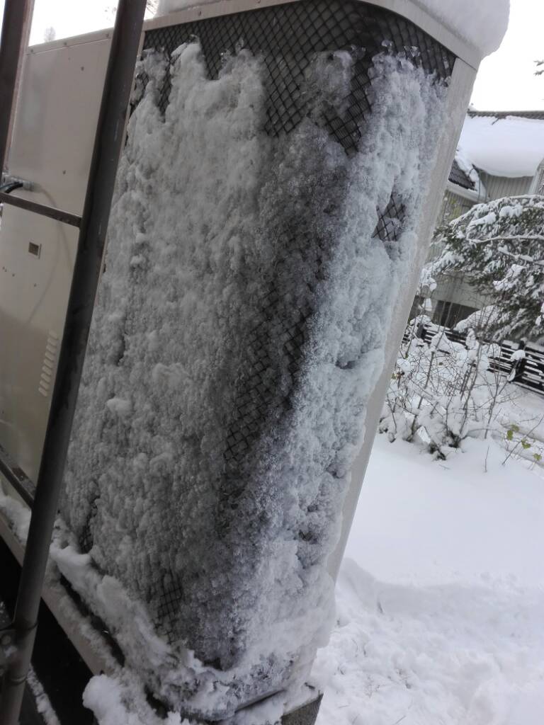

Lisaks on ouline tagada ka soojuspumba sulatus. Kui ehitatud katsesüsteem hakkab puudulikult tööle siis peab olema enne kindel et soojuspump ise on võimeline tagama välisosa sulatuse igasugustes tingimustes.
Nt on uutel mudelitel ebapiisava küttevee temp puhul sulatuse ajal ümberlülitus tarbevee soojuse kasutamiseks.
Kas antud teemaalgataja mudel seda võimaldab ei õnnestunud esialgu kiirel juhendi lugemisel kindlaks teha.
Lisatud ka pilt puuduliku sulatusega välisosast. See ei pruugi alati olla just soojuspumba viga, piisab ka kui küttevesi on külm, maja on alles ehitamisel ning õues paras lumemöll.
