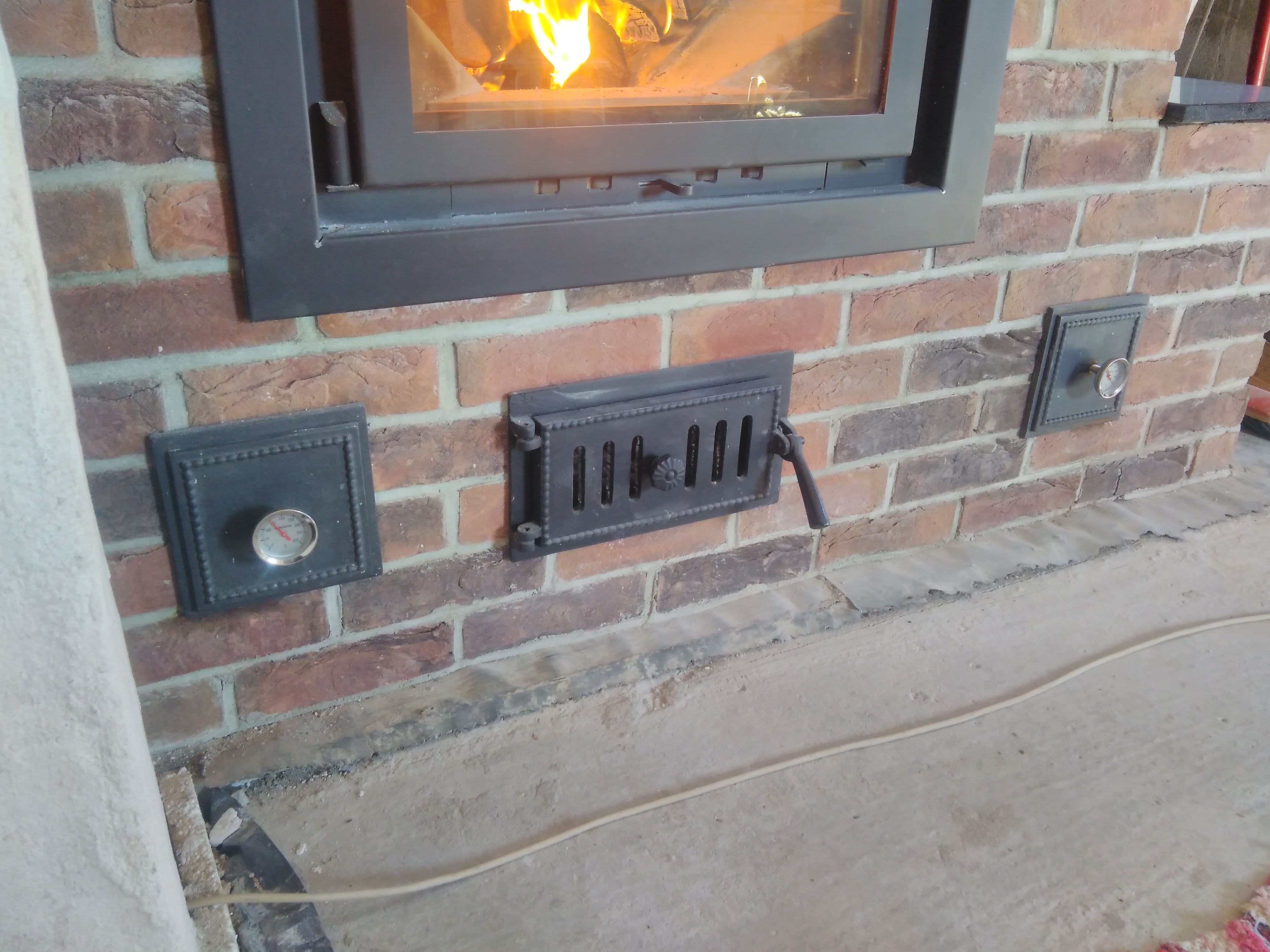

See vesi ei tulnud vaid ahjust vaid ka küllap märjast? kosrtnast ehk suitsugaasid, mis polnud veel just kõrgeimad, jahtusid seal külmas ja märjas korstnas ja alla see vesi siis sealt sadas. Selline ahi kuivab täiesti kuivaks kuu ajaga. Noh, kui ikka kütta.sisalikneemo kirjutas: 06 Jaan 2018, 10:08 Esimese proovikütmisega tuli korstna põhja 2 cm vett, kuskil liitri jagu. Pole ennem sellist veehulka tähendanud. Alati teda on, aga mitte niipalju.

Vaatsin et kolde välisseinas on lisa vooder õhukesest tellisest laotud, minul läks taoliselt tehtud ahi selle pärast lammutamisele. Ei ta kas valest kütmises või kehvast lahendusest, ahi oli maja ostes sees. Ahju vanus vbl 5 aastat tuli.

Mulle tundub, et sinu ahjul oli sisemise ja välimise voodri vahel segu, kui ahju kütta tekivad paisumised ja liikumised ja kui pidevalt segu kahe voodri vahele pudiseb, siis kukubki ükskord sisemine vooder küliti. Mul vooder ümberringi ja üks külg toetab teist. Kas sul väljapool mõrasid polnud?

Peale 24 h kütmist on ahju pinnatemperatuur vahemikus 40-50 kraadi. Korstnasse läheb kuskil 150-180 kraadi suhteliselt piiripealne, aga eks jälgin korstent. 3- me lõõri peale jagab sooja väga ühtlaselt termomeetrid näitasid ühtlast tõusu ja seisid sama temperatuuri peal.Järelpõlemiskambris on temp kuskil 700 kraadi ümber. Nüüd vigadest ümber teeks peale laskuvad lõõre alaosas jooksva löödi nii, et paneks õhema voodri näiteks 3 cm saksa shamottplaadi , sest sealt vähe tuim.

Uks on sellepärast selline, et oleks edevam ja hea tuld nautida, lisaks annab kõvasti sooja välja ja kolle on vastavalt ahju ja ukse suurusele paras. Puid panen sinna hambulise osa kõrguseni.
