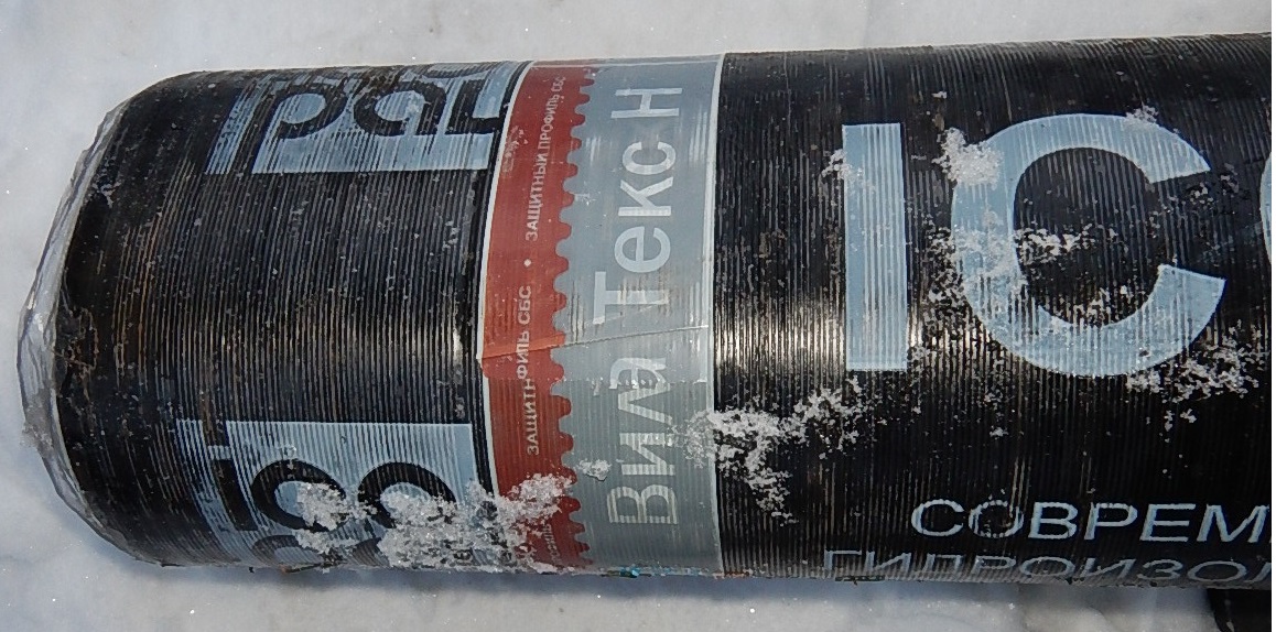

Kogemuslikult julgen väita, et kui väike lumekoormuse toimel sarikate läbivajumine ei häiri, siis kuuri katusele 3,7m silde ja 0,7m sammu puhul 50 x 150mm sarikas on OK. Prusse valides tuleb vaadata, et liialt suuri oksi ja muid puidu tugevust kahjustavaid defekte ei oleks. Roovid võiksid olla 22 x 150mm. Laiem laud on veidi toekam, jm veidi hinnalisem, kuid m2 hind samas suurusjärgus.
Ruberoidisid on saadaval mitmesuguseid. Õhemaid, paksemaid, nõrgemaid, tugevamaid. Hea hinna ja kvaliteedi suhte poolest on näiteks Icopal Villa Tekc H, mis on tugev, rebimiskindel, 3 mm paksune SBS alumise kihi rullmaterjal. Tõenäoliselt elab see seal kuuri katusel ilma pealiskatteta kauem, kui kuur ise ajas vastu peab. Uuena on nii tugev, et roovidele võiks 50 mm vahed jätta ( peale astudes ilmselt ei rebene), kuid igaks juhuks võiks siiski lauad tihedalt paigaldada.
