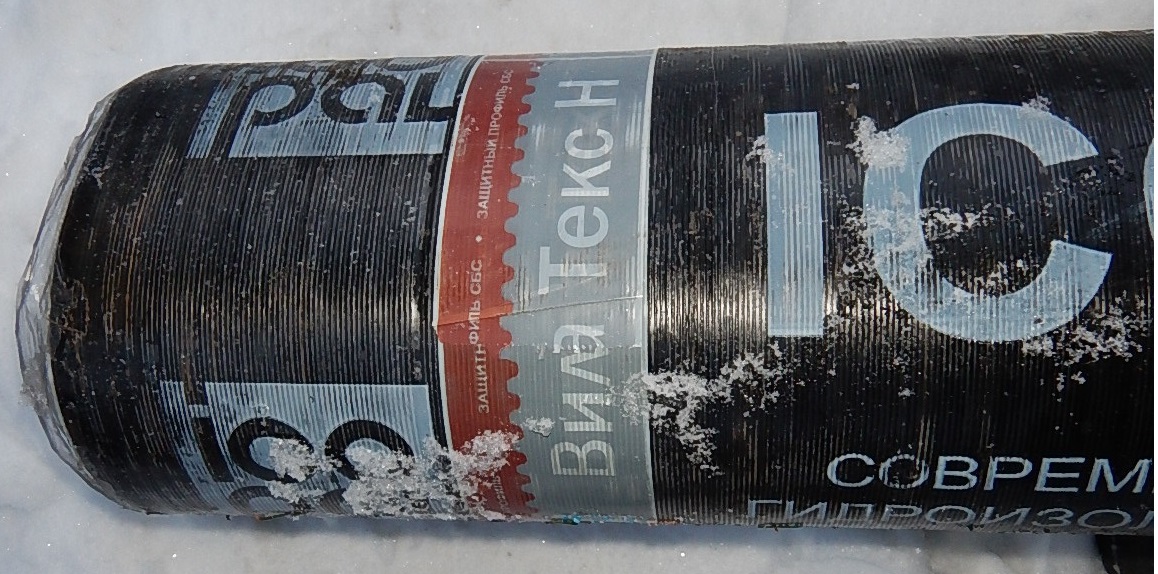

Ruberoidisid on saadaval mitmesuguseid. Õhemaid, paksemaid, nõrgemaid, tugevamaid. Hea hinna ja kvaliteedi suhte poolest on näiteks Icopal Villa Tekc H, mis on tugev, rebimiskindel, 3 mm paksune SBS alumise kihi rullmaterjal. Tõenäoliselt elab see seal kuuri katusel ilma pealiskatteta kauem, kui kuur ise ajas vastu peab. Uuena on nii tugev, et roovidele võiks 50 mm vahed jätta ( peale astudes ilmselt ei rebene), kuid igaks juhuks võiks siiski lauad tihedalt paigaldada.
