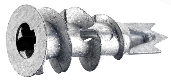

Mul on enamvähem samane sein, ainukese vahena on kipsi-villa taga puitsein. Ma keerasin kipsi sisse sellised tüüblid:
Tüüblist läbi puurisin ava mis oli kruviga sama mõõtu ja siis keerasin kandurid läbi nende tüüblite puitseina külge kinni. Siiani on radikad seinas ja ka kahe väikese lapse olemasolu elamises pole suutnud neid seinast eraldada.

See on täitsa variant. Mul on olemas sellised tüüblid. Neile pole vaja ette puurida ava ?

Ma puurisin neile ka ava ette, et saaks tüübli täpselt õigesse kohta. Mälu järgi oli vist 6mm auk.

Üks 8mm alligaator hoiab üksi seda radikat üleval lõikele ja seda mingi 40 mm kruviga. Radikatel on kinnituskruve reeglina 4, 6 või 8. Tehke oma matemaatika ja ärge reageerige üle. 8mm alligaatorile võite ka 6*150 kruvi kasutada ja lisage oma matemaatikale juurde asjaolu, et kruvid on veel paneelis kinni. See kogunumber on nii suur, et võib tonnise veepaagi otsa riputada kanduritele radika aseme, kui kipsist läbi ei vajuks l. Paigaldades pange avanemine suunaga alla. Enamikud siin pakutud tüüblitest on sitemad.

Fgh, ehk põhjendad miks on kasvõi see tagant rosetiks tõmbus tüübel sitem kui alligaator? Või see, mis lähevad tagant kaheks ehk tekib suurem pind? Huvitaks, miks? :scratch:

Tuleb süveneda tehnolehtedesse. Aga põhiargument on kindlasti konkreetne kooslus kinnitus tüüblisse ja seina. Samuti antud tüüblitega on suur oht paigaldusvigadeks. Antud sõlmes on see lihtsalt parim kooslus.
Põhimõtteliselt seisab See radikas ka tavaliste 6mm nailontüüblitega seinas, sest kinnituakohti on palju. Samas võiks üle dimensioneerida, sest igasugu imeasju juhtub elus. Mine tea kes sinna otsa ronivad.

ping on maias ajama igasugu sisutut iba. Kui radiaatoril on vähemalt 4 kinnitust lõikega 30 kg, siis seda ehk ei ole palju. Arvestades, et igal kinnitusel on reeglina 3 kruvi, siis 3*4*30 on juba sigapalju.
Kui ping esitab targa küsimuse, siis esitab ka targa vastuse küsimusele: palju peab olema 6mm nailon tüüblite, alligaatortüüblite ja ka kruvide vahe? Siinkohal räägime, et kinnitused võtavad vastu vertikaalset koormust mitte ei rebita seinast eemale.

Alumine tüübel töötab lõikele aga ülemine töötab mitmesuunalisele koormusele.
Tüüblile juhendis antud lubatud koormus (30kg) on antud staatilisele koormusele, mitte impulsskoormusele.
Kui inimene juhtub komistama ja käe millegile toetama siis hetkeline koormus sellele toetuskohale võib olla tunduvalt suurem.
Näiteks seinale kinnituv WC pott peaks kandma 300kg staatilist koormust (EUs).
